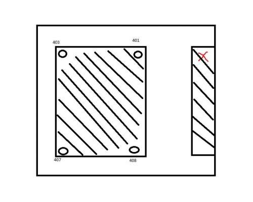

Több SSID van egy Ap-n, de nem mind1 ki melyikhez csatlakozik/hat. Bonyolult...
A Roaming megy, csak a 401-es marad ki a Tablettnél, minden más gépnél megy
Itt valami Win8 izé lesz, vagy a Dell wifi driverja a ludas....
tusi_
A piros X jelöli azt a pontot, ahonnan csatlakozni kell/kéne az AP-hoz. (ez egy szoba). De a Tablett a 408-hoz csatlakozik, ha onnan kapcsolódok. Ha körbe járok, akkor mindre felmegy, kivéve a 401-re, arra sosenem
A laptop felmegy mindre és tökéletes a jel. (windows szerint. )A csíkozott területek szobák, a nem csíkozott az folyosó. A 401-es Ap a 6-os csatornán van, a 407-408 az 1-esen, a 403 meg a 11-esen. Mind ugyanaz a tipus, ugyanaz a széria, ugyanaz a beállítás, eltekintve a csatorna dolgot.
Köszi a segítséget.
Szerk: rossz a rajz, a 407 és 403 fordítva vannak

Döntően függ a kliens wifi chipsettől és drivertől, hogy mennyire támogatja a roamingot. (802.11r és 802.11k-ról ne is beszéljünk)
Milyen titkosítást használsz? Valamint 4AP 20nm-en nem biztos, hogy a legjobb ötlet
Ha csak 2.4ghz-en sugároznak, akkor már nem tudod elrakni őket olyan csatornákra, hogy ne lapolódjanak át és egymással ne interferáljanak. -

Wifi-s kérdésem lenne. Adott 4 AP kb 20nm-es területen. Hozzá egy tablett, ami a legtávolabbi AP-hoz csatlakozik alap értelmezésben. Ha körbe megyek az épületben, akkor felcsatlakozik egymás után mind1ikre, de ha adott helyen vagyok, akkor csak egyre, ami a legtávolabbi, ezért a jel is rossz. Kérdés: hogy tudom megoldani, hogy a legjobbhoz csatlakozzon?
AP-k: enterasys
WLC: Junpier. -

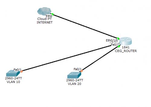

Tegyuk fel, hogy a ket halozatod
VLAN A: 192.168.1.0/24 a Fa0/0.1 porton
VLAN B: 192.168.2.0/24 a Fa0/0.2 portonamit te akarsz elerni azt igy tudod:
Megcsinalod a ket acl-t.
access-list 1 deny 192.168.1.0 0.0.0.255
access-list 1 permit any
!Kell a permit any any, az implicit deny miatt az acl vegenaccess-list 2 deny 192.168.2.0 0.0.0.255
access-list 2 permit anyes felhuzod oket conf modeban:
int fa 0/0.1
ip access-group 2 out
! tehat, ha 192.168.2.0/24 bol jon forgalom a routerbol kifele, akkor eldobjuk.int fa 0/0.2
ip access-group 1 outZsolti: pont forditva, ezert szoktuk standardet mindig a celhez a legkozelebb tenni, mert csak a source-ot tudja nezni.

Sima acl, ha source ip az A vlan ip tartomanya
Rosszul fogalmaztál
Ha már source IP-t nézünk, akkor azt csak a kiterjesztett ACL tudja, te cél IP-t akartál írni
Igazából most mindegy, melyiket használja
zsolti.22
PumpkinSeed
#5309
Ez router-on-a-stick lesz, ha jól sejtem. Ilyen esetben ugye a két VLAN-nak 1-1 alinterfésze lesz a routeren és erre a két alinterfészre kell tenned egy-egy befelé irányba szűrő ACL-t.
A többi menni fog? -
Cyber_Bird
PumpkinSeed
#5309
Sima acl, ha source ip az A vlan ip tartomanya, akkor drop, aztan allow all. Ezt felhuzod a B fele meno portra.
Az A fele meno portra meg ugyanez pepitaban.
Szerintem ez a legegyszerubb. -

Rajzolj és megmondjuk.
PumpkinSeed
Azt, hogyan tudom ACL-el megcsinálni, hogy két VLAN ne lássa egymást?
