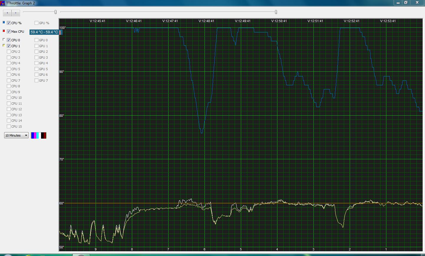

Nem tudom mennyire ismeritek, én most találtam rá: Throttle
Eddig a cpu használat maximalizálásával próbáltam megtalálni azt a pontot, ahol még nem durvul be a noti hűtése. Így kb 30%-on "pörgött" a kliens. Ennek vége. A fenti progi képes a hőmérséklet fügvényében szabályozni a klienst. Úgy tekergeti a boinc cpu használatát, hogy a CPU/GPU hőmérséklete ne haladja meg a beállított értéket:
cigam
Végül csak sikerült beindítani, de valami nem kerek. Bár látszólag fut a projekt, a CPU használat a 0-hoz közelít. Ha nem egy virtualbox-os projektet futtatok, pl. seti, akkor szépen a beállításoknak megfelelően "pulzál" a terheltség.
Ez normális? -

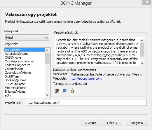

Hogyan csatlakozhatok az ATLAS projekthez? Nincs rajt a listán:
zoleek
nagy_balint
#1081
Szia.
Nyisd meg a BOINC Managgert.
1: Nézd meg, hogy az aktivitás fülnél mik vannak pipálva.
2: Eszközök fül ---> számítási beállítások ---> exkluzív alkalmazások -nál nincs-e valami bejegyezve ami fut.
Üdv:Zé -

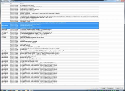

KRM
Ezeken már túl vagyok, látja is a projekt, hogy van GPU.
Társprocesszorok AMD ATI Radeon HD 5400 series (Cedar) (512MB) driver: 1.4.1741 OpenCL: 1.02
Az alkalmazásoknál viszont külön nincs opencl-es, de másnál már láttam, bár ő win7-es volt.
http://paste.ubuntu.com/6539978/Az eseménynaplónál is kiírja, hogy van opencl. Számít az, hogy a tárolóban levő kliens-t telepítettem és nem úgy szedtem le külön a boinc oldaláról, van egyáltalán valami kis különbség köztük, mondjuk hülyén hangzik, de másik progiknál van, hogy nem ugyanaz amit külön felveszek ppa-ba, mint ami az alap tárolóban van.

Én most épp a Milkyway-t próbálgatom. Az miért van, hogy nem ad GPU-s feladatot? Ubuntu-n fut HD5450-es kártyám van, driver fenn van és az opencl is. A weboldalukon a nekem osztott feladatoknál, látom, hogy más kapott ati-ra nvidia-ra opencl-es cuccot, csak ő eldobta és én kaptam meg, viszont, csak CPU-ra.
Lehet nem elég jó a videokarim hozzá, hogy kapjak? De akkor meg lehet, nem írná ki, hogy társprocesszor ez.
Tud valaki valamit mondani?Csak kipróbálás szinten érdekel a dolog, mert a WCG ami szinte mindig megy, de náluk meg nincs GPU-s projekt, pedig lehet ők is jobban járnának.
