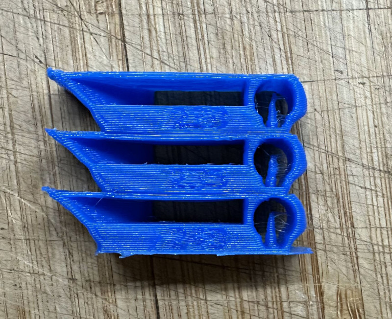

"#4677Joshi: Ennek a head részével baszakodok: [link] "
Már elsőre az tűnik fel, hogy te lehagytad az eredeti model talapzatát. Ok, ez alapvetően nem is lenne gond, de ezzel nagyon instabillá tetted a modellt. Tehát van egy nagyon kis felületi tapadásunk, ami aztán egy orbitális nagy testé alakul. Ez így nem lehet jó végeredmény. Az ilyen megoldásokat kerülni kell. Írtad, hogy ez korábban simán ment, és nem volt ezzel gond. Nagyon a határon táncoltál már akkor is. Akkor szerencséd volt.ui.: vagy rosszul emlékszel, és a korábbi model talapzatát is kinyomtattad, csak arra már nem emlékszel.

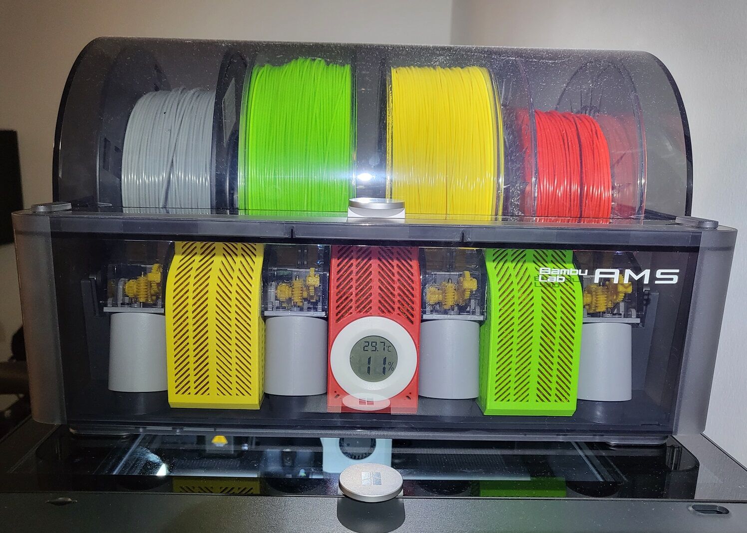

"Tök jó ez a szilika tartóba épített hygrometer, csak az a baj vele, hogy a szilikagél közvetlen közelsége miatt fals értéket mutat."
Még csak be sem kell tenni az AMS-be, már ennyit mutat. Te ezt a kommentet megejtetted ezelőtt? Hogy ez eddig senkinek nem tűnt fel?Nem kell ennyire a részletekbe bonyolódni, a lényeg, hogy a szilikagél teszi a dolgát.

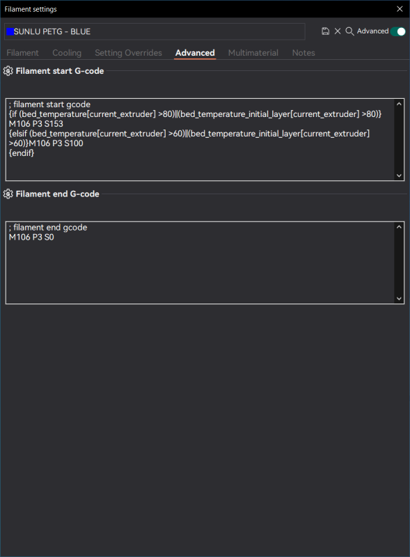

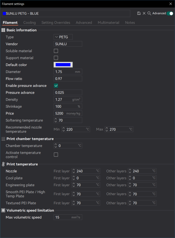

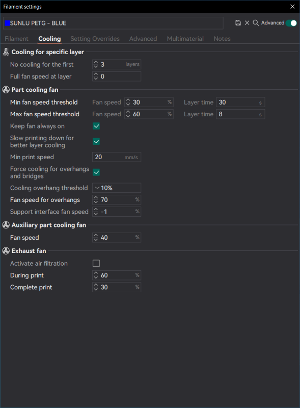

"default-on van minden, szóval 200/300 az outer/inner wall, de ez eddig is így volt. Feladtam a marble PLA-val való nyomtatást a kb 7. fail után..."
Akkor ez egyértelműen filament függő. Én meg pont a PETG-et nem tudtam értelmezhetően nyomtatni, minden más anyagot meg igen. -
Az imént tudtam nyomtatni ismét egy majd tökéleteset az említett kék Sunlu PETG-vel, a bevált 0,4-es setting-en, szóval kizárnám, hogy a fila miatt szoptam vele 0,6-on. -
TheProb
Filament levelen direkt úgy is írja, hogy setting override. Magyarán ha nem adsz meg semmit, akkor a print profile-ban lévő setting-ek élnek. De gondolj bele, valamilyen retraction-nek mindig kell lennie, anélkül elég nehezen nyomtatnál bármit is.

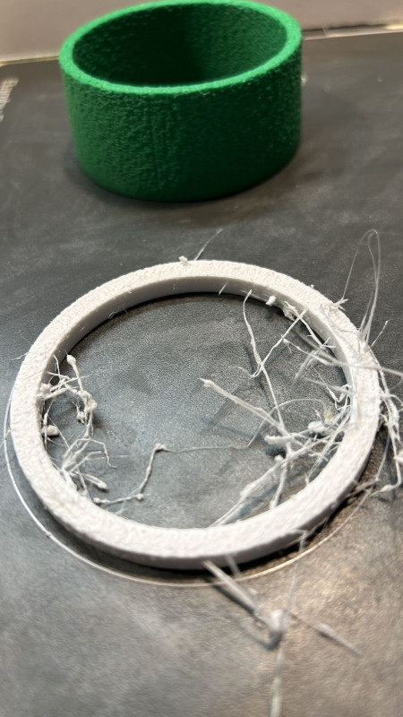

TheProb
Erre gondoltam én is, mert visszacsere után ugyan úgy curling-el és leverte a nozzle megint. Éppen ezért megnéztem a tárgyhűtőt és nem látszik hiba, forog, tolja a levegőt.
Pontosabban a legutóbbi esetben (már 0.4-en) úgy verte le a nozzle a tárgyat, hogy éppen infillt nyomtatott és látszólag nem is kellett volna elakadnia... Gyakorlatilag leszakadt a brim-ről a nyomat, a brim ott maradt, a nyomat meg lejött.Mutatom, hogy mivel szívok. A piros overhang szinte mindig curling-el. Nem tudom, hogy lehet-e összefüggés, hogy az aux ventihez viszonyítva a túlsó oldalán van. Ezt az alkatrészt régebben már 2x kinyomtattam tökéletesen, elsőre, ugyan ilyen orientációval. Igaz, hogy másik, Bambu-s PLA-val:

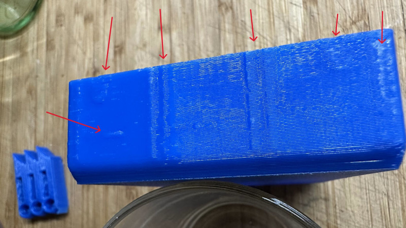

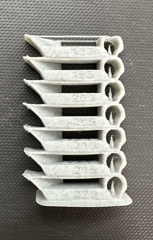

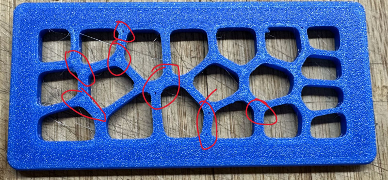

Fu srácok, én nem tudom mit csinálok rosszul, de az utóbbi időben úgy érzem magam, mint anno az Ender3-nál, hogy az agyvérzés kerülget, mert képtelen vagyok 1 normálisat is nyomtatni... Valami mindig van, de tényleg. Vagy feljön az asztalról a nyomat vagy a nyomtatás végére warpol el vagy curlinggel vagy ghost-os vagy artifactos vagy ezek uniója...
Már egy nyamvadt PLA-t (Sunlu marble) sem tudok kinyomtatni. A függőleges falak nagyon szépen kijönnek, de ahogy overhang van, az úgy felkunkorodik, hogy leveri a nozzle a bed-ről a nyomatot. És hiába csökkentek hőmérsékletet vagy emelem meg az aux fan-t akár 100-ra, nem lessz jobb. Ez wtf? És valahogy nem érzem a logikát abban, hogy most 0,6-os hotender váltottam.
Mondom nyomtatok egy temp tower-t hogy lássam, hogy jóval alacsonyabb hőfokon jobb lesz-e. Hát a lófütyit, látszik, hogy 190-nél is ugyan úgy felhajlik az overhang és még perszte ezt is leverte a nozzle. Itt adtam fel és visszaraktam a gyári hotend-et. Nagyon remélem, hogy így normalizálódik a helyzet, mert már ott vagyok, hogy kivágom.De fura, hogy a PETG-nél is hőmérsékleti/hűtési anomáliáknak látszanak, amik voltak/vannak. A felső üveglap nincs levéve, de egész eddig fent volt...
Én beismerem, ha user error van, de egyszerűen nem jövök rá és akár mit tekergetek, nem lesz jobb. Ráadásul már bejáratott, 0,4-en tökéletesen nyomtató filamentekkel és profilokkal nem megy, szóval érthetetlen számomra.
Az említett temp tower, az érdekesség kedvéért... (alig olvasható, de 190-220°C a range)

TheProb
Printer selection-ben felvettem a 0,6-os nozzle-el is a P1S-t, így erre dedikált printer profilom van. (De válasz a kérdésre: igen)
Ami még elképesztő idegesítő, hogy úgy stringel ez a fila 0,6-on, mint a 3.14csa. Ugyan azon beállítások mellett nem művelte ezt 0,4-en.
Illetve ami még cseszi az agyamat egy ideje, nozzle és filament függetlenül, hogy a nozzle-ön nagyon gyakran marad kula, ami nyilván potenciálisan rondíthatja a nyomatot. Vagy másik eset, hogy göbök formájában az asztalra esik, ami meg a 1st layer-t kefélheti el, ha pont oda nyomtat... Másnál nincs ilyen? Ez ugye azért szomorú, mert ott a nozzle cleaner, a sheet-be is beletörli a nozzle-t, meg még ott a wipe line is...
TheProb
0,4-en én is szépen tudtam vele nyomtatni. 0,6-on szopok csak. Teszek egy próbát ezekkel a settingekkel is.
#4633poli27: Én is inkább konfig/filament issue-ra gyanakszom, mint magára a hotendre. Csak nem jövök rá, hogy mi a szar. 240 fok tűnik a legjobbnak ezzel a fila-val, de úgy is ilyen.
Te az említett gap-eket és részlet elveszéseket hogy orvosoltad?

Itt a filamentbe keresném a hibát, én nyomtattam már 0,4 0,6 0,8 al is, és hibátlanul kinyomta amit akarok, a fúvókacsere is tök egyszerű benne, csak felfűtöm leszedem a szilikon, és kitekerem meg vissza... Nem kell leszedegetni a kábeleket stb stb... MIlyen hőfokon nyomtatod amúgy?
ptesza
TheProb #4629 üzenetére
Ma nyomtattam pont ezzel a kék SUNLU PETG-vel.0.6 nozzle-m nincs még de hátha segít leírom milyen beállításokkal megy nálam egész szépen.
0.4-es nozzle-vel már próbáltad ezt az anyagot?
0.2 standard profilt használtam. Ajtó nyitva volt és a profilban alaposan lehalkítottam a ventiket. A felső üvegen egyenlőre ott az AMS, még nincs hozzá riser.

Hardened a nozzle külső része. Az abrazív anagyokkal az a baj, hogy extrudáláskor a fúvóka száját (is) koptatja. Sok abrazív anyag nyomtatása után az épp aktuális furatméret szépen lassan növekszik és a fúvóka hegye is kopik. így nem biztos hogy tényleg a beállított lesz a layer height és line widht. A rézbetét folyamatos kopása szerintem csak azt befolyásolja, hogy szépen lassan csökken a max flow képesség de magát a nyomtatás minőségét szerintem nem kéne, hogy negatívan befolyásolja. Egyedül a flow értéket. Legalább is szerintem.
TheProb
Kicseréltem a P1S-en a hotend-et egy ali-s cht-sra, 0,6-os méretben. Próbálgatom vele nyomatgatni, de hát eléggé okádékul sikerül csak... Akinek van még tapasztalata 0,6-os nozzle-el, ossza már meg pls, hogy neki hogy megy. Egyelőre standar 0,3mm-es profillal próbálkozok és lényegi dolgokon nem változtattam.
A fő problémáim:
Olvashatatlanok az apró részletek, pl temp tower-nál a hőmérsékletek. De ha már temp tower, az egész kurva kányul néz ki, akármilyen hőfokon nyomtatom.:Szintén a vékony részeknél gap-ek vannak. Hiába nyomatok arachne-val. (+még precise walls is be van kapcsolva. Bár asszem utóbbinak nem sok értelme van az előbbi mellett. De PW nélkül sem jobb):
Ilyen anomáliák vannak a falakon. Gyakorlatilag "átüt" a modell belső "vonala". Illetve a seam-ek is baromi rusnyák. "Élesek" és nagyon kilógnak a modellből. Ez lehet esetleg egy PA kalibrációs hiba? (pontosabban annak hiánya)
A képeken lévő fila egy Sunlu PETG.+1: A linkelt cht nozzle belseje ha jól gondolom réz. Felmerül bennem, hogy hiába HS a nozzle, ha a belseje réz. Nemtom mennyire lehetne ezzel is abrazív anyagokat nyomtatni.
+2: Dimensional accuracy-t ki hogy kalibrál? Orca féle test-ben ha pl a .2-es lyukba tudom csak betolni az imbuszt, akkor utána mi a teendő? XY Hole compensation-t beállítom -0.1-re? Illetve szerintetek melyikkel jobb játszani a hole compensation-nel vagy a polyhole-okkal?

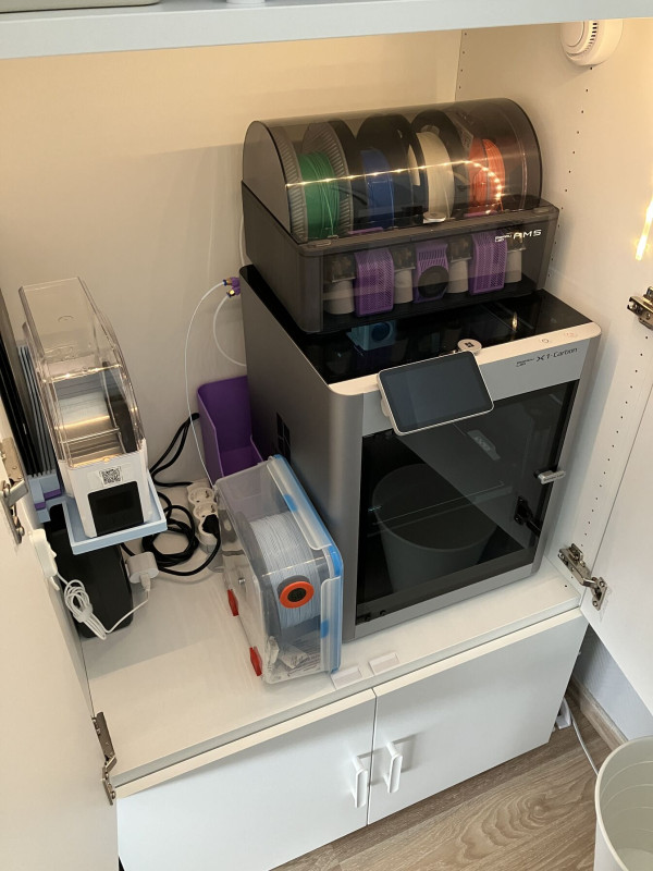

Amit csináltam az Tescos ételtároló doboz. Teljesen jó arra amire kell. Ezt a dobozt be lehet szerezni.
poli27

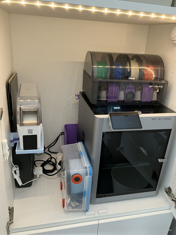

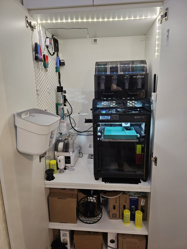

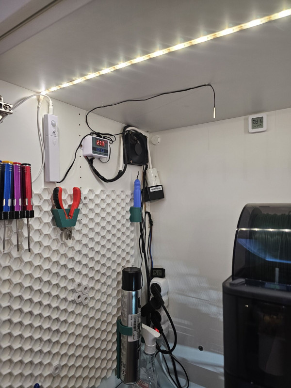

Nekem is platsa az alap
van 2db 92mm es venti az egyik bal felul, a masik jobb alul a nyomtató mögött, az alsó befele fúj, a felső kifele. Nyomtattam egy AMS risert is, hogy a tető levehető legyen a nyomtatóról... A digitalis termosztát szabályozza a hőmérsékletet bent, fent lóg le az érzékelője, 30 foknál bekapcsol, 27 foknál kikapcsol... Beraktam egy kisegítő ventit a bambura is, ami kiszívja a levegőt fentről, ez is látható a képen, szintén a termosztát kapcsolja.. Alatta meg felette teli van a szekrény filamenttel
A világítást az Aldiban vettem eredetileg 4db AAA elemmel ment, de rákötöttem egy 6v os tápra, mert 2 nap alatt lemerült az elem . Mozgásérzékelős, ha kinyitom az ajtót felkapcsol
Felül egy Xiaomi thermo monitor van (fehér tokban), távolról látom a páratartalmat meg a hőmérsékletet a szekrényben, és logolja is...
Az ajtón egy kuka van leemelhetően. A nyomtató az utólag megvehető gumi lábakon van adapterrel, amitől a szekrényre egyáltalán nem visz át semmit szinte a rezgésből
A tálcákat a nyomtató alá teszem be simán, úgy nem foglal semmi helyet
Az egész szekrény áramellátása egy smart konnektorral van megoldva, így google hangvezérléssel tudom ki be kapcsolni, plusz a fogyasztást is logolja

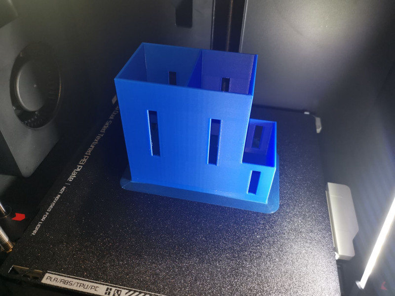

Nem kellett volna valamit észrevennie menet közben az X1C-nek?PETG-vel csinálta ezt, leállítottam a folyamatot. A háttérben ugyan az a munkadarab PLA-ból, készen, simának terveztem az oldalát, de ezzel almát is lehetne reszelni.
Bambu Studiót használtam.
Elrontottam valamit?
