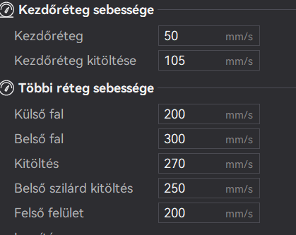

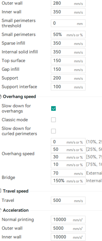

Eryone-ból PETG-t ne vegyél, nem bambu barát.( Nem szereti 100mm/s sebességet, vetemedik is elég jól stb..)
Sima pla-t is jól lehet nyomtatni.
Nekem van High speed pla+-om nem rossz, kicsit fényes, petg jellegű, viszont 300 belső fal a gyári fúvókával határeset, ha kicsit sűrűbb az anyag, nem fogja bírni.
Érdemes előtte kalibrálni a Max Volumetric Speed -et. gyári hotend ~22mm3/s felett már nem fasza.
Itt video: [link]
Itt tudsz kalkulálni: [link]
300mm/s hez 24mm3/s Volumetric Flow Rate kell.
Nekem benne van lentebb is említett alis hotend CHT clone nozzle-val így 30-32mm3/s Flow Rate-t tudok, ami elvileg elég 400mm/s hez.Eryone high speed pla+ porfilom:
Remélem tudtam segíteni, ha csak 1-1 tekercset próbálnál, elég jól bevásároltam íj pm aztán adok át.

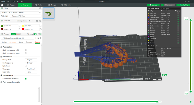

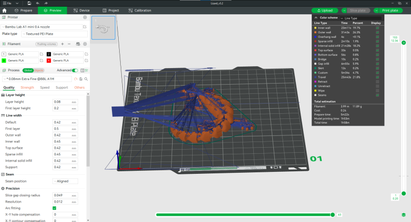

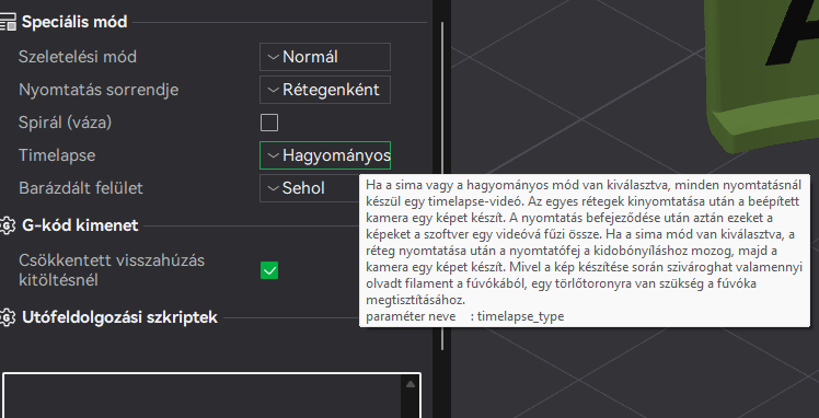

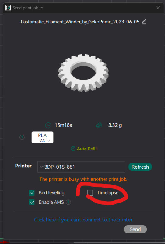

Megvan a megoldás. Az A1 Mini-nél ki kell kapcsolni a Timelapse-t, csak akkor nem csinálja.
Itt a link a wiki-ből, hátha másnak is ilyen problémája lenne.
[https://wiki.bambulab.com/en/software/bambu-studio/Timelapse] -
gba
poli27
gba
Sziasztok! Segítséget kérnék. Az alany egy Bambulab A1 Mini AMS-Lite-al.
Akár BambuSlicer, akár OrcaSlicer, mindkettőnél ugyanaz a helyzet.
Hiába egyszínű a nyomtatás, a rétegek között a fej mindig kimegy oldalra, oda, ahol a "poop"-ot csinálná a gép, de csak vár 1 másodpercet, nem csinál semmit és visszamegy oda, ahol abbahagyta és folytatja a nyomtatást.
Ha a szeletelőben P1P-t állítok be, akkor nem jelentkezik a probléma, ha A1 Mini-t, akkor igen. A szeletelés után, ha bekapcsolom, hogy jelezze ki a travelt, akkor ott látható (kép csatolva).
Sajnos nem jöttem rá, hogy mi okozhatja. Esetleg valaki tapasztalt már ilyet?

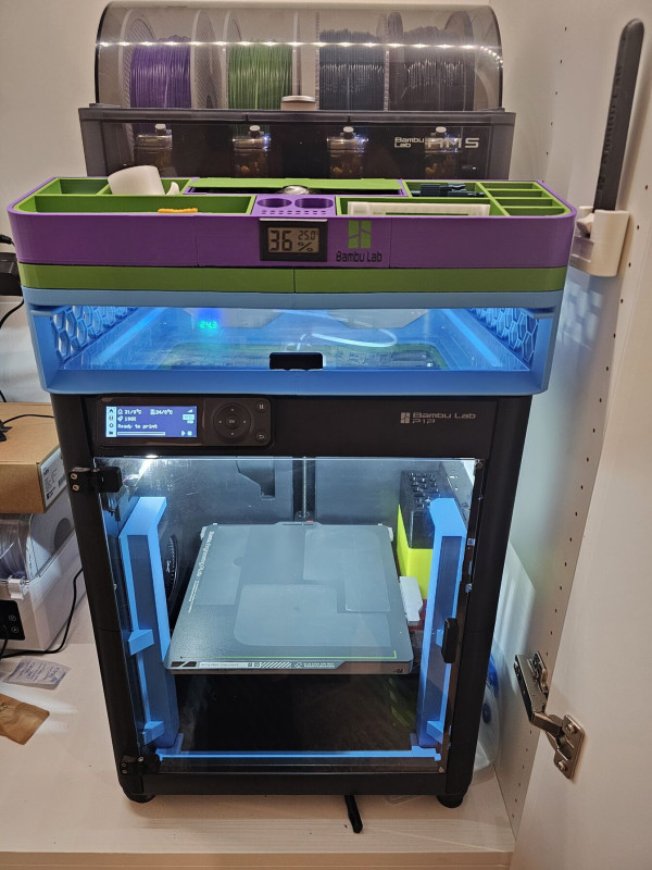

poli27
Sztem egész jó, még fiokot meg build plate tartót is lehet nyomtatni hozzá
