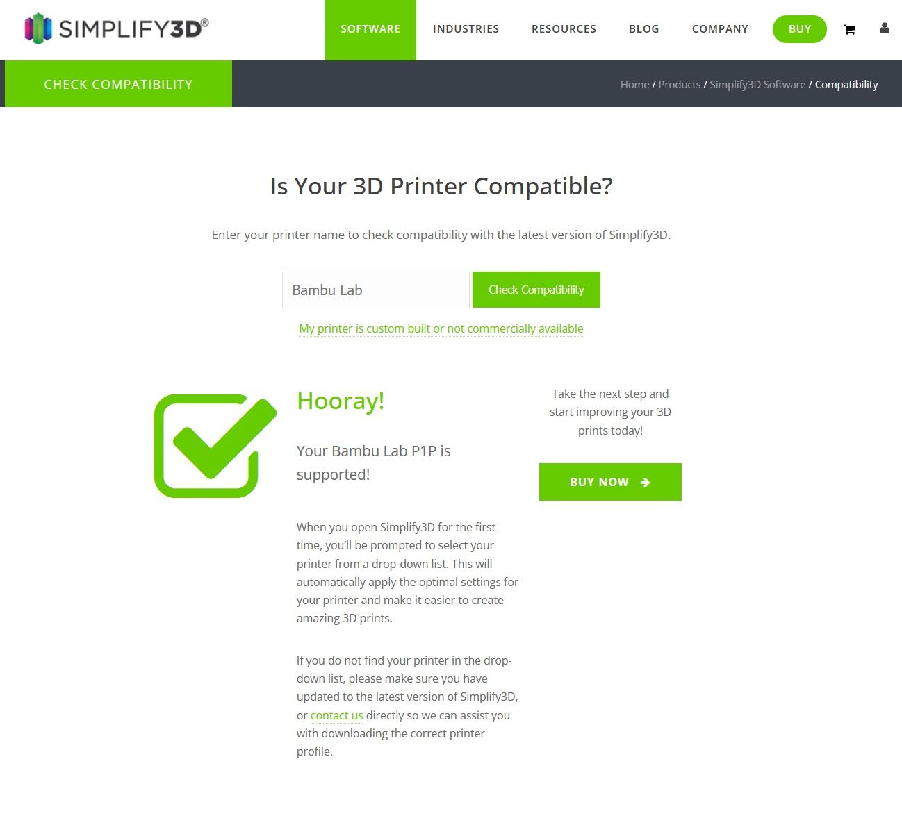

A SimpliFy3D-nél a nyomtató kompatibilitásnál azt írja, hogy támogatott a Bambu Lab. Ez mit takar? Minden Bambu funkció működni fog? A Start és End g-code-ok ugyan úgy benne vannak mint a Bambu Studio-ban?
Tud erről valaki valamit? Választ előre is köszi. -

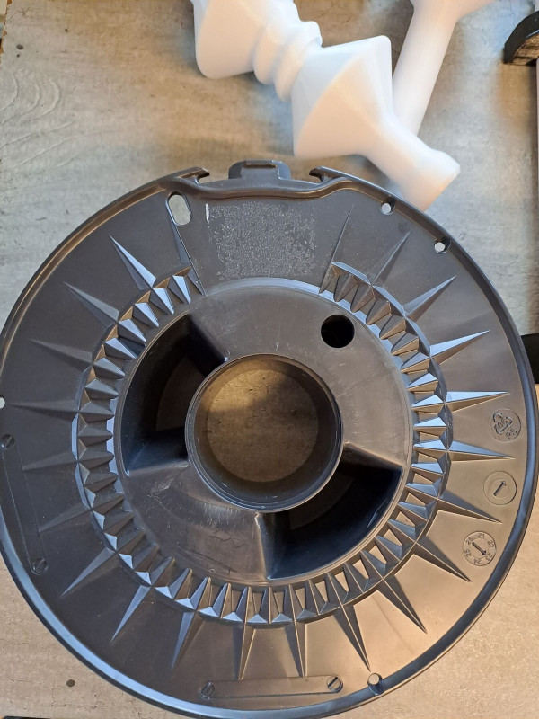

poli27
Nekem most van egy Sunlu PLA+ silk fehérem, sehonnan nem lehet leszedni High Temp plateről is le kell kapargatni, hiába van lakkozva... Most is kész lett a nyomtatás, és leszedé közbe egy darab az asztalon maradt a nyomatból... nem tudom ez miből van, de iszonyatosan ragad...

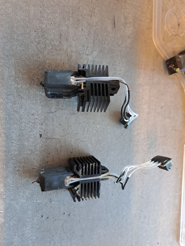

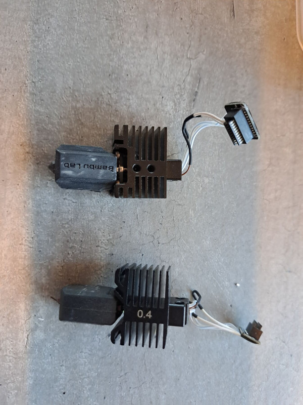

poli27
Megjött az alis V2 hotend
1 tizeddel nagyobb, és egyébként egész jónak tűnik, 8db fúvókával volt 8e ft
