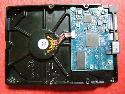

Még ha át is vágtál néhány nyákfóliát, azért nem kellene rögtön eldobni. Nincsen annak semmi baja.
Először talán be kellene üzemelni, hogy egyáltalán megy-e - és ha tényleg nem megy, hát - akkor Te nyertél (mármint az átvágással)Akkor azonban át kell patkolni azt némi huzalokkal, aztán mehet szépen tovább.
A mulkoriban nálunk a házban valaki nagyon berághatott, mert egy az egyben kidobott egy komplett számítógépet, de előtte alaposan belelépkedet és jól megrugdosta, azaz kissé szétgyilkolt benne mindent ami van. Nagyon sajnáltam is, hogy micsoda vandálok vannak ... A winchestere pl, hátul a lapkábelnél volt megsérülve. De én sem vagyok az a "mindjárt feladjuk" tipusú alak. Szépen levágtam a sérült huzalt, aztán átdrótoztam olyan drótostótos módszerrel. Most akkor van egy 320 GB-os SATÁ-s winyóm!

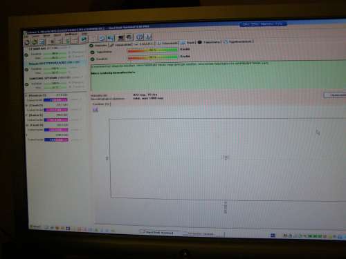

Itt a paraméterei a Hard Disk Sentinel szerint:Beleszerelve egy valóban jó számítógépbe a kutya sem látja!

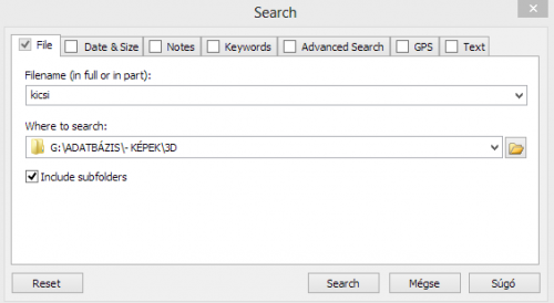

Rivaul
Intel fan11 #45083 üzenetére
Photoshop de ha jól tudom csak fizetős van belőle.
Mod: leslieke ajánlotta a gimp-et az is nagyon jó, el is felejtettem a ps mellett

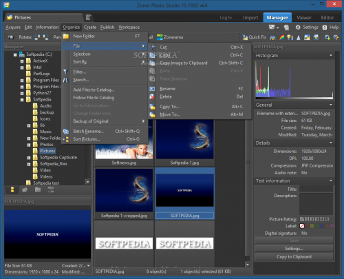

Rivaul: nézd meg a [Zoner Photo Studio]-t, ebben lehet keresni szavakra + elég sokoldalú progi.
