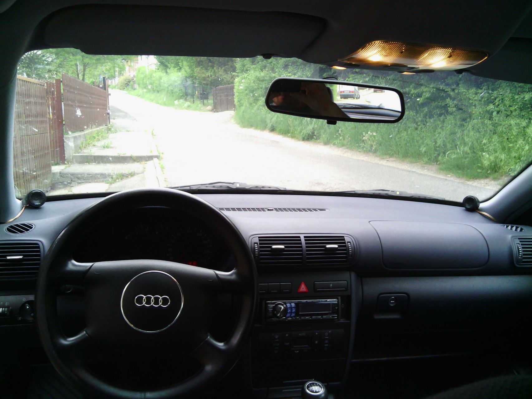

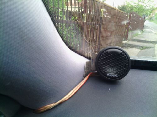

Lusu
Nagyfejű #44658 üzenetére
Eddig az A oszlopon voltak rögzítve, majdnem fülmagasságban felém fordítva. Ahoz képest fényévekkel jobb a tere.
Kigoi:
Nem ment lejjebb, bár még csak egy jó fél órát hallgattam, egy két kósza hang legfeljebb. Eddig az én tapasztalataim szerint ez a legjobb elhelyezés nálam.Ha nem lesz meg a vizsga akkor fájdalomdíjnak pont jó lesz

kigoi
Na kíváncsi lettem a színpadra.
Nem lett nagyon alacsonyan így? Azért most jó pár centivel lentebb van mint volt így meg ugye lejjebb tolja a színpad magasságát is.Én is variálgatok,kiszemeltem a Focal 165KR-t,főleg a TNK miatt.
Ha sikeresen vizsgázom akkor megajándékozom magam vele,ha meg nem akkor meg lehet akkor is. -
Lusu
Na kérem, A oszlop tövében a magassugárzók felém fordítva, minél messzebb a fülemtől. Hát ezzel kellett volna kezdeni
Az időkorrekcióval még nem is foglalkoztam, de igencsak rendbevágta a színpadképet. Most már ki kell nyúlnom az ablakon ha a bal szélső hangszerekre akarok mutatni
