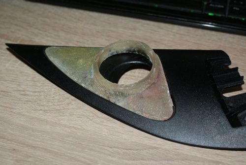

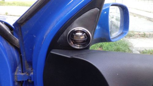

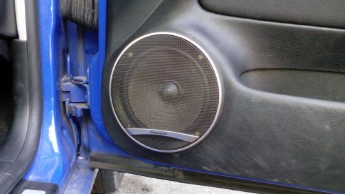

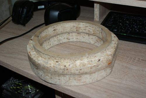

Sziasztok. Kész lettem a beépítésem első szakaszával. Golf 4-em van.A tükörháromszögben van gyárilag is a csipogó.Csináltam műgyantából üvegszál erősítéssel egy betétet,behúztam bőrrel és ezt rögzítettem a gyári hely fölé.Így ha eladom az autót akkor simán vissza tudom rakni az ukrán gyártmányú "High-End" csipogókat.
A mélyközepeknek 28mm-es munkapultból dekopír fűrésszel kivágtam 2db.karikát.Ezeket összeragasztottam palma fa ragasztóval így meglett az 56mm magasság hogy kiemeljem a hangszórókat az ajtókápit síkjába. Augusztusban lesz két hét leállása a cégemnek akkor tervezem az ajtók szigetelését,mert most már arra nem volt időm. Két és fél napom ment rá.Egyébként beszéltem itt miskolcon egy cimborámmal,aki talán a legrégebben foglalkozik autóhifivel a városban és ő azt mondta hogy a golfnak annyira zárt és merev az ajtaja hogy szerinte felesleges szigetelni,nem fogok hallani különbséget.Néhány fotó:
