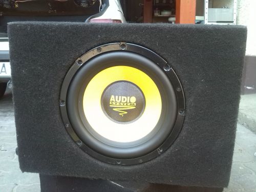

Nekem meg egy olyan kérdésem lenne hogy mennyire lehet jó egy hasonló beépítés?? Zárt ládát szeretnék hasonlóan kivitelezve sedan passatba... :[link]
