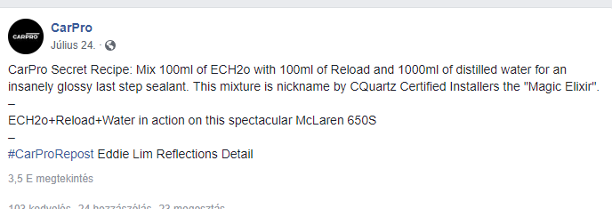

Motion_Blur
szabi325
Motion_Blur #39449 üzenetére
Hi,
Sajna még nem de itt egy érdekes post, ez az előtt volt kint a CarPro oldalán mielőtt kiadták a hivatalos QD-t:Valaki ezt próbálta esetleg? Jó volna egy teszt hogy ez vs a "gyári" Elixir, (google nem segített) mert ha nem sok különbség van a kettő között anyagilag ez a DIY jobban megéri mert 500ml kijön ~1300 Ft-ból

Motion_Blur
üdv!
CarPro Elixir – Qd-gyorsfényt használ valaki? Mik a tapasztalatok?

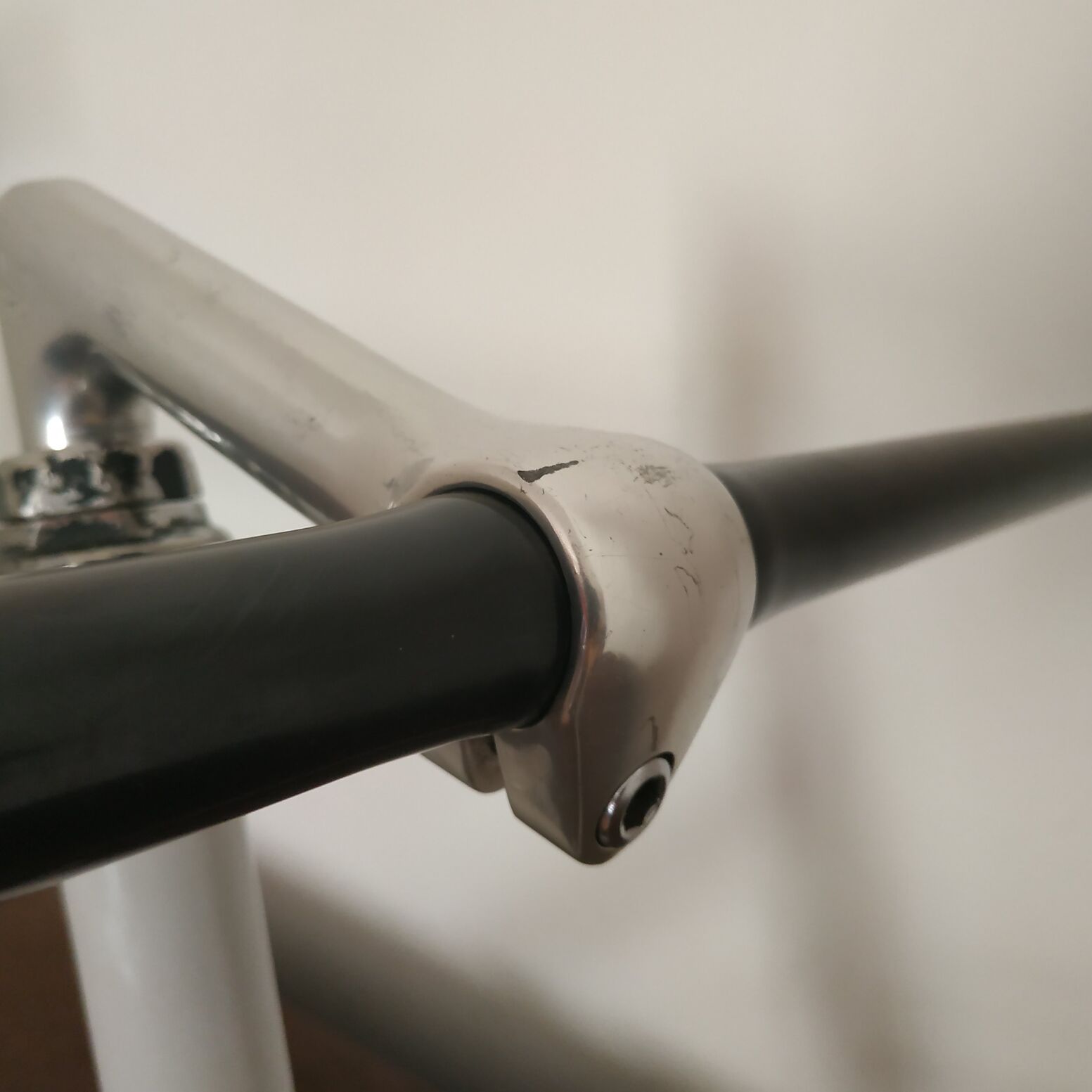

j.bravo
JohnYBoVs #39442 üzenetére
Ha tényleg csak fújva van, vagy ha eloxálva is, de vékonyan, akkor a finom csiszolópapír és polír segíthet.
Elvileg nem szedsz le annyi anyagot hogy meggyengítsd, csak pár mikront. Ha tényleg alu, akkor pedig elrozsdásodni tuti nem fog (a levegőn ugye kialakul az oxidréteg ami megvédő a további oxidációtól)
De ha nem válik be, nem én mondtam
Oké hogy szürke lesz, csak kissé másfajta mint a stucni - szerintem.#39444-re: az acél alapú ötvözet, úgy tudom. Sajnos nem tudom mennyire szeret rozsdásodni vagy sem.
Ha szokott, akkor adnék neki pár réteg lakkot. -
JohnYBoVs
Egy Nitto B2500rol van szo, 40€ kornyeke. szoval ki nem dobnam. Igazsag szerint mar maga a befogas is csiszolt le rola feketet, es alatta a hon ahitott ezust szin van. nem lehet nagyon vastagon fujva.
youtubeon olyanokat latok, hogy 1200-2000 csiszolas aztan sima polirpaszta kezzel. ez "restauralas" cimszoval tortenik. sztem ez nalam is bevallna, a csiszpapir leszedne a szint, a tobbi meg mintha alapbol nyers lenne. mert ha van az alu barmivel kezelve, vagy tartositva azt a videoban mar reg ledorzsoltek. es nagy nezettsegu videokrol van szo, hulyeseget lehet nem csinalnak. nem tudom... -
j.bravo
JohnYBoVs #39439 üzenetére
Speckó, drága kormány?
Ha normál, pár ezer forintos, akkor nem szórakoznék, vennék egy másikat ami olyan színű/formájú amilyet szeretnék; lévén mire megveszem a festékeltávolítót, smirglit, új festéket, majdnem ugyanott lennék költségben.Mondjuk ha meg speckó, akkor nem biztos hogy haza akarnám vágni
A nyers alu vsz. nem lesz ugyanolyan színű, mint a nikkelezett/krómozott stucni
Nerazim: az eloxálás alapesetben úgy tudom, szürke, illetve megegyezik azzal a színnel amit "natúr" aluként ismerünk (az oxidréteget vastagítják ami levegőn amúgy is kialakul az alumínium felszínén, csak valami trükkel meg pár hozzáadott cuccal tudják színezni). Az igazán csillogós alu polírozott és lakkozott szokott lenni (ha tévedek, a szakik javítsanak ki).
Nerazim
Én két dolgot próbálnék meg vagy veszel egy "chromofag gél" nevű anyagot és azzal megpróbálod eltávolítani, vagy ha nem akkor keresel egy céget aki homokszórással foglalkozik. Az alu-t tudtommal eloxálni szokták nem tudom h az "színtelen" tud-e lenni vagy mindenképpen kell neki vmi színt adni.
JohnYBoVs
A képen látható bicikli kormánynak a fekete színétől szeretnék megszabadulni, hogy kb. úgy nézzen ki mint a stucni, ami közre fogja. Gyári festés van rajta, hogyan tudnám eltávolítani róla? És ha lejött, mivel tudom megőriztetni az alu színét?ui.: Nem kell professzionális megoldás, a többi rész sem hibátlan a bringán.

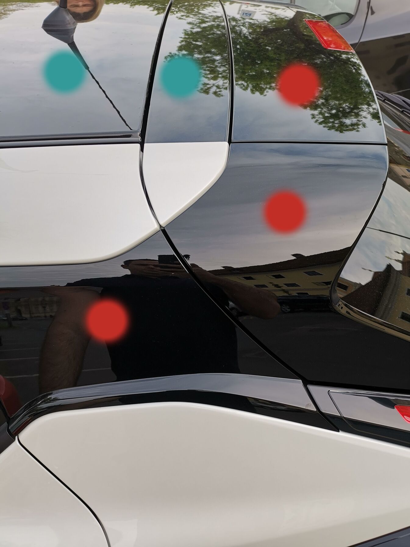

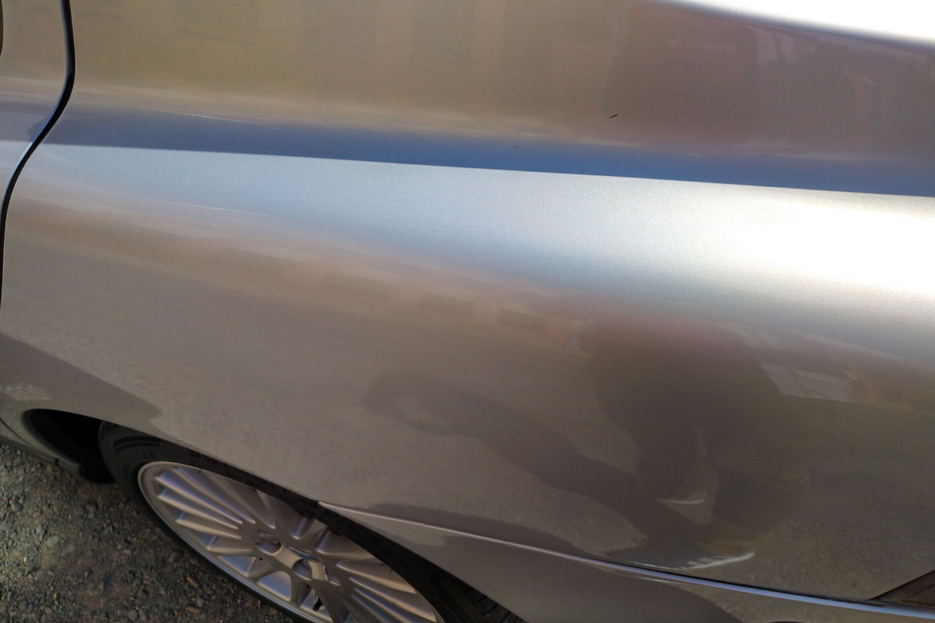

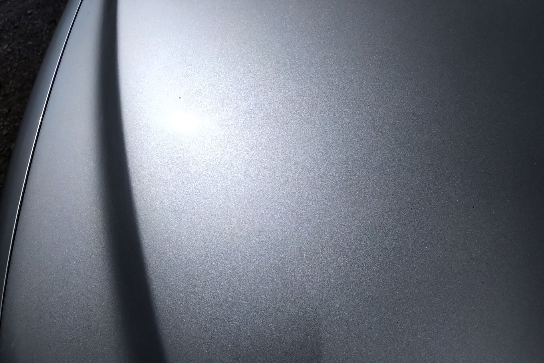

Peti78
RP1980 #39432 üzenetére

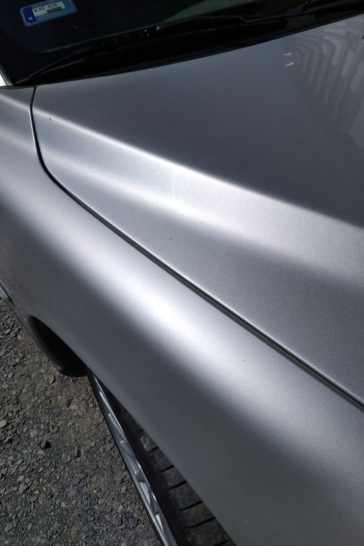

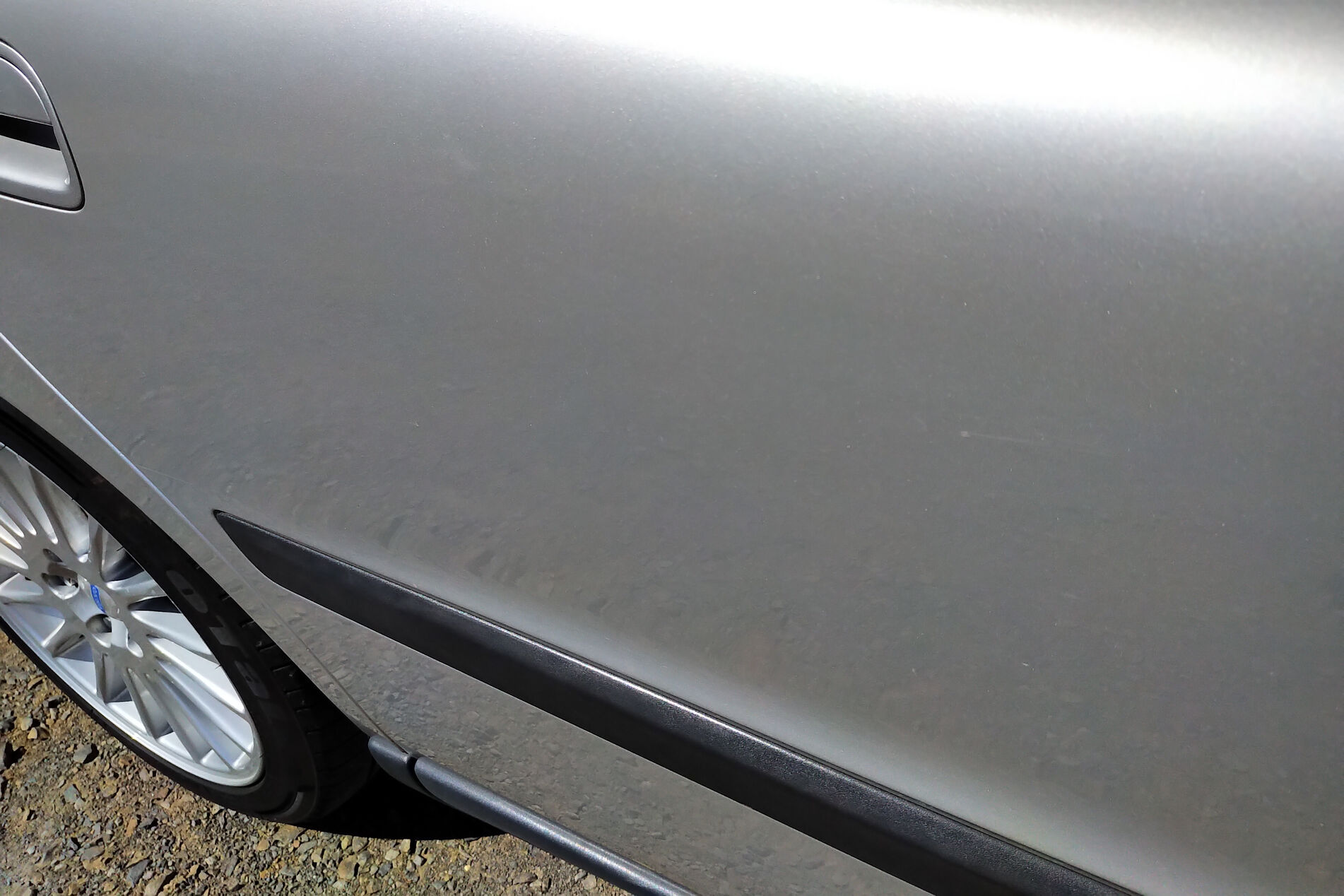

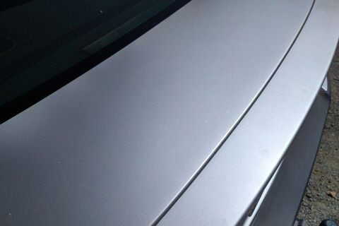

Nem számítok nagy hasraesésre. Azt gondolom, ahhoz képest, hogy 18 éves, a lehető legjobb állapotban van a fényezés. A csomagtartón látszanak kicsi mosókarcok. itt ott pedig az, hogy néhány barom nem fért el tőle.
Szeretném nagykorúsága alkalmából megajándékozni egy polírral, szerintem nem látott még ilyet. Ami a célom az az, hogy tiszta felületre kerüljön fel a fusso, és szebb fénye legyen. Szerintem annyi gondoskodást nem kapott mióta elkészült, amennyit tőlem két év alatt. Igaz, az első közösen eltöltött évünkben többször gondoltam arra, hogy felgyújtom... De az asszonyhoz is türelmes vagyok -
RP1980
Peti78 #39431 üzenetére
Ohh, ezüst! Na ez a leghálásabb szín kozmetika szempontjából. Így képről nem látni semmi bajt, de ahogy kezdtem is, ezüstön a legnehezebb észre venni a hibákat. Ha rendesen tiszta lakkra megy rá és nem valami koszos gyapjúval, akkor még lehet tök jó is.
Viszont a wow effekt nem lesz olyan nagy ha kész lesz, mint mondjuk egy nem metál lakk feketén. -

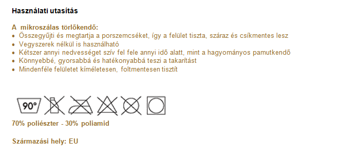

Csabroncka
Alapvetően én az összes mikroszálasat a felmosófejekkel együtt 90 fokon 3-4 evőkanál trisóval mosom a mosógépben.
Egyrészt ez a mosógépnek is nagyon jót tesz, másrészt a zsíros esetleg olajos piszkot a trisó abszolút kioldja a rongyokból is miközben az anyagot egyáltalán nem roncsolja.Nekem ilyen mosás után visszatér a még nem kopott kendők akadós, tapadós érintése....

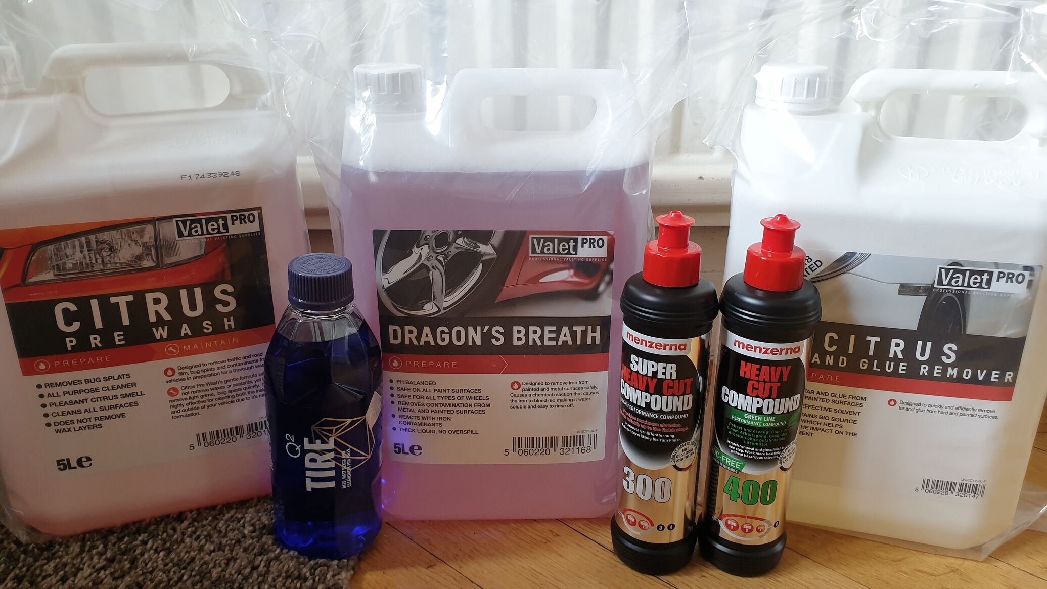

FeRRaR1
lali81 #39427 üzenetére
Egy ehhez nagyon hasonló szettet vettem meg annak idején. Annyi hogy power lock helyett 3800-as volt hozzá, illetve másik szivacsok.
Évekkel ezelőtt vettem hozzá egy vizes csiszoló pappír szettet 400-tól 3000-ig, főleg lámpa polírozáshoz, de bizonyos karcoknál is jól jön ugye.
Illetve most rendeltem egy 300-as pasztát, meg még egy 400-asat mert fogyóban van.
Safranek
A szárítással kapcsolatos tudnivalókat egy négyzet jelzi.
"Ha a négyzetben egy nagy kör van, akkor a ruhát nyugodtan beteheti a szárítógépbe."

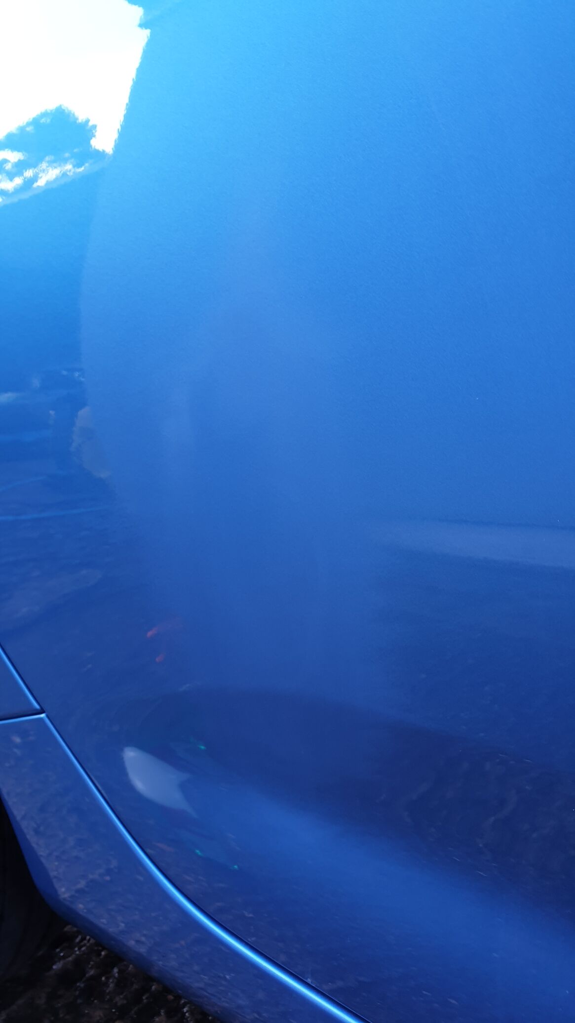

3000 grit, nedvesen kézzel.
FeRRaR1

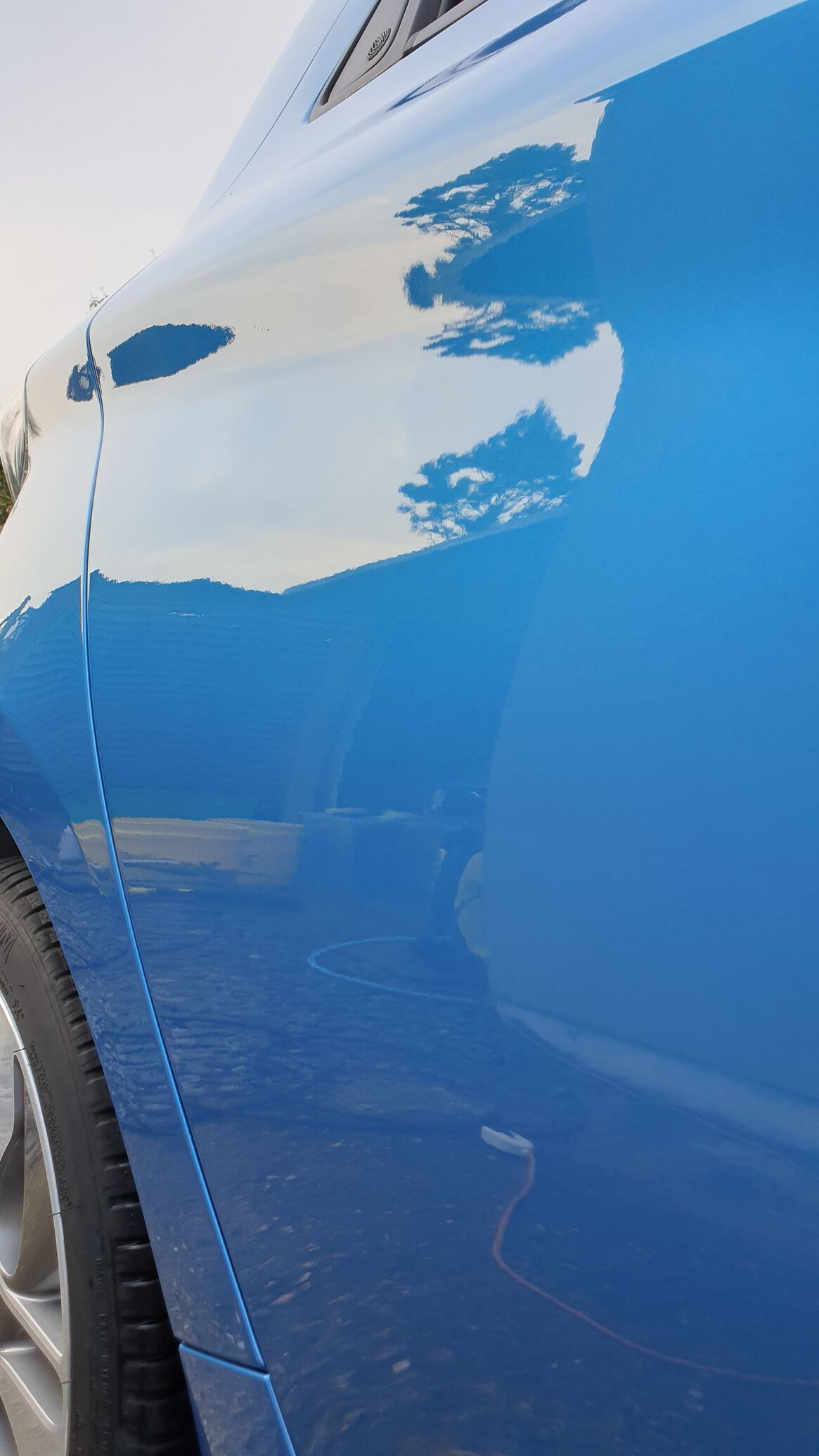

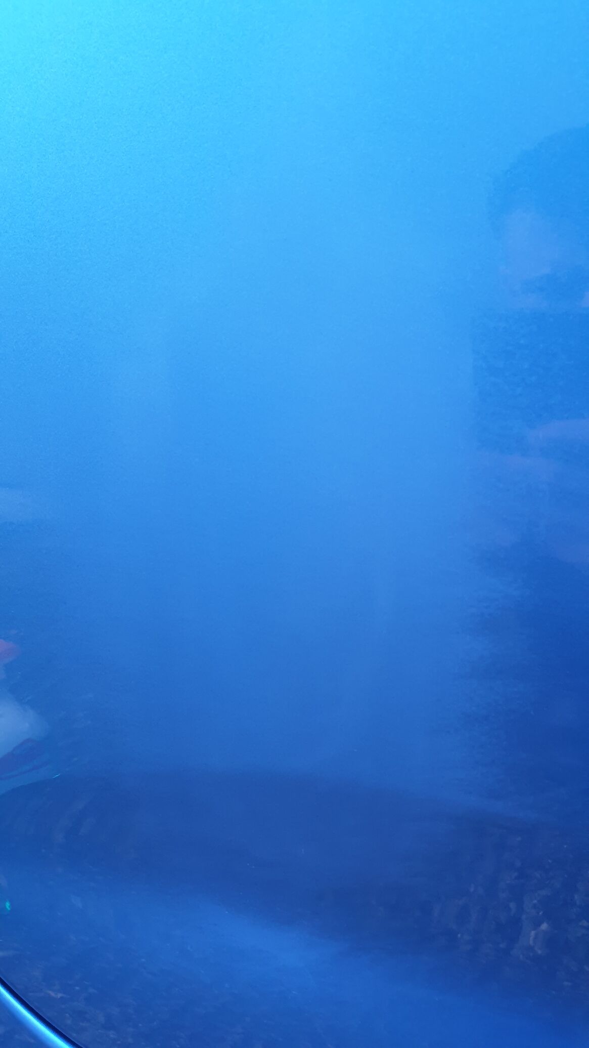

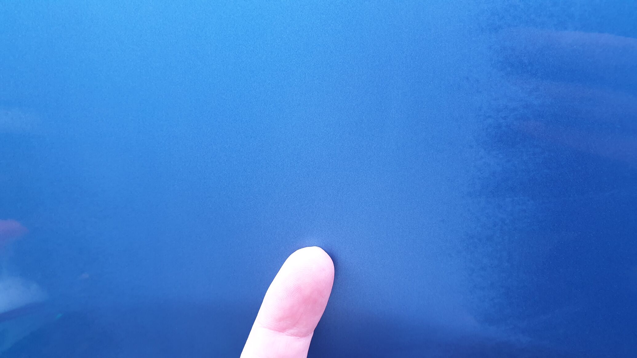

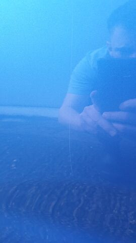

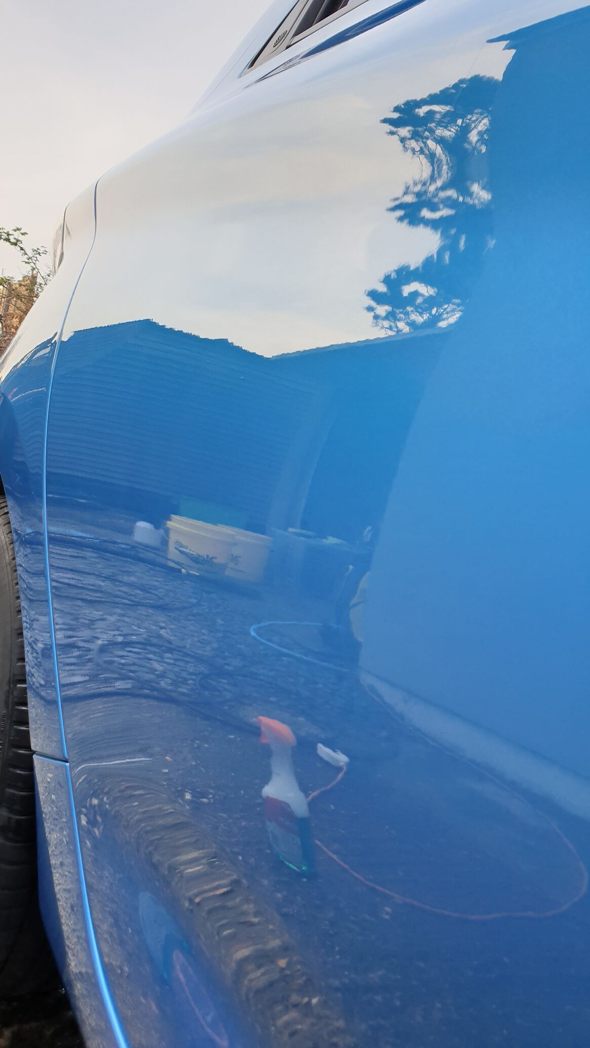

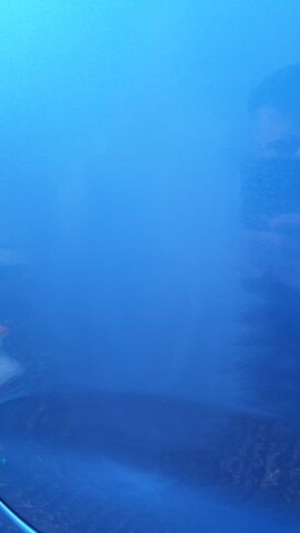

Múlthéten políroztam a Zoe-t. Nem akartam megörökíteni, volt egy tolatás sérülés (asszony), illetve egy tükör felső részén horzsolás, gondolom másik tükörrel találkozhatott (szintén asszony).
Ahogy elképzeltem, a tükörről 100% kijött, a lökös sarkán lévő 90%-ban eltűnt.
Addig csak a részeket mostam le alaposan ahol dolgoztam, utána átmentem az egész kocsin. Elég koszos volt, így nem vettem észre hogy egy nagy 20 centis karcolás van a jobb hátsó ajtón.
Nagyon megakadt benne a körmöm, de vizes áttörlésre nagyjából eltűnt.
Mondom akkor hajrá, még egy meló, rétegvastagság 158 mikron, ajtó mögött 78.
3000-el becsiszoltam, majd 400 robbanó szemcsés menzerna sárga paddal, illetve befejezésként 3500 feketével. Őszintén gondolkoztam hogy két lépésben hagyom, csiszolás és 400 annyira jól nézett ki.
De a lelki békémért átmentem az ajtón 3500-el is.
131 mikron maradt a 158-ból, és annyira szépen kijött, hogy én a tulaj, aki kiszedte nem tudom megmondani hogy hol volt.

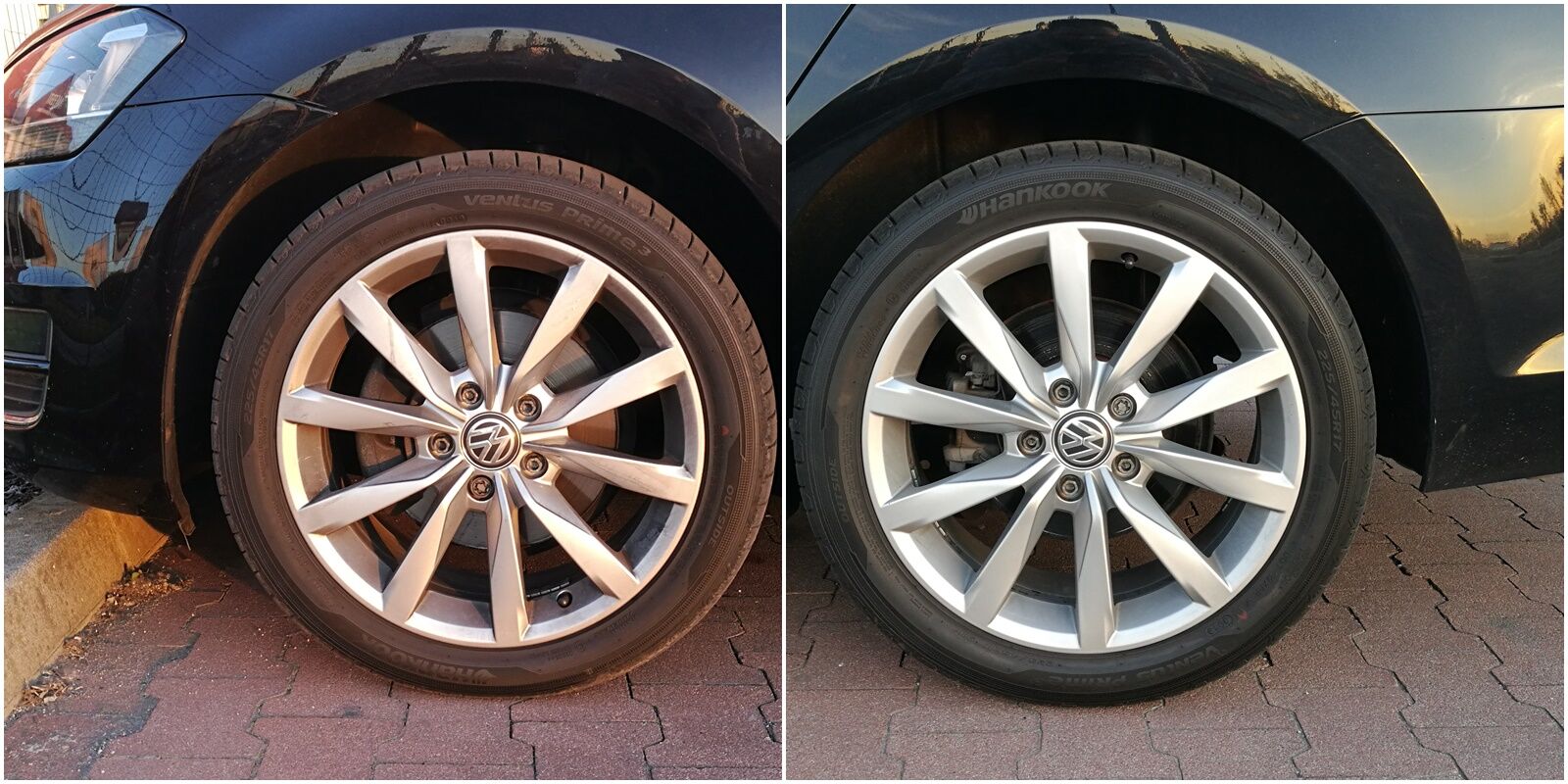

1stVikman

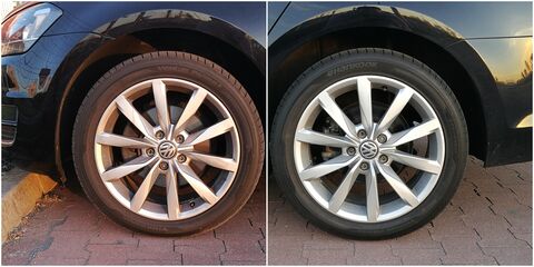

Egy kis tapasztalat.
Vadonatúj gumik, 3 hét és kb. 1000Km van bennük, volt közben eső, mosás lándzsás mosóban 3x.
A gumik Lidl W5 gumiápoló habbal kezelve felnire rakás után, kivéve a bal hátsó, az Wolf Black Out-ot kapott. Azóta új réteget nem kaptak:Kép kicsit csal a fényviszonyok miatt, szemre kb. egyformák.
Itt szerintem jól szerepel a Wolf.
Ellenben másik autón kentem vele a székvédő előtti műanyagot, és más külső részeket, ott elhasalt. Igaz ritkábban kapott törődést a másik autó, de felkenés után kb 10 perccel ugyanúgy kiszürkült. Azóta olyan 4 alkalommal próbáltam beledörzsölni az anyagot, enyhe javulást mutat, de nem az elvárt "csodát".
Szóval részemről Wolf Black Out inkább gumikra való, ott viszont egész jól teljesít.
Ugyanitt próbáltam a glicerines viz 1:2-höz elegyét. Csodásan szép fekete, és fényes, vizes hatású felületet hagyott, pedig a gumi régi és nem készítettem elő rendesen, csak nagyjából lemostam.
Aztán az első eső, és 8km megtétele után a csoda eltűnt, maradt a ronda, barnult oldalfal. Szóval a glicerines kenés nem épp tartós. Inkább szezonváltásnál a gumi ápolására és elteésére ajánlanám.
