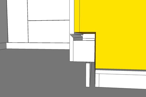

#05304832 #39381 üzenetére
A mosogatógép fém ajtajánál lejjebb van engedve pár centivel a rászerelendő ajtó, ezért mikor fordul, csak ez a pár centi fordul befele. A maradék kb. 60-90mm(lábazat magasságától függ) ami szükséges még a frontok aljáig pedig fixen fel van rögzítve a két oldalsó szekrénytest oldalára, mondjuk sarokvassal.
Ezzel a megoldással bármekkkora lehet a lábazat, mert minél alacsonyabb a lábazat annál szélesebb ez a fix elem az lenyíló ajtó alatt.
Ehhez a megoldáshoz ennek a fix lécnek a hátsó élét 45fokban vissza kell vágni, mert különben belefordulna a lenyíló ajtó éle és kell a lenyíló és a fix elem között hagyni legalább 2-3mm-t.
Erre mondta Winner, hogy dugópánttal össze lehet elvileg kapcsolni ezt a két elemet és a fixáló sarokvas helyett valami csúszkán mozog az alsó keskeny elem.
Nem rossz a megoldás, de a gond ezzel még mindig az, hogy meg kell szakítani a frontot.
Legjobbak ezek a speci mosogatógép ajtók, vagy ha másnem akkor a 140mm-es lábazat.

vmaxter #39371 üzenetére
Emeld fel a m.gépet olyan magasra amilyenre szertnéd, majd mérd ki hol lesz a rászerelt ajtó alja a mosogatógép fém ajtajának az alsó élétől.(~100-150mm) Ha ez megvan akkor nyisd ki a mosogatógép ajtaját teljesen(derékszögbe), és ugyanazt a méretet mérd rá ami becsukott állapotban mértél az ajtó aljáig, csak most befele a mosogatgép teste felé.
Nem szivatásból írták.
140mm-rel is éppen működik még ebben a megoldásban, de fűrészelni kell akkor a 150mm-es lábat.Van egyéb megoldás is, mikor egy fix ~70mm-es léc van hagyva a mosogatógépre szerelt ajtó alatt.

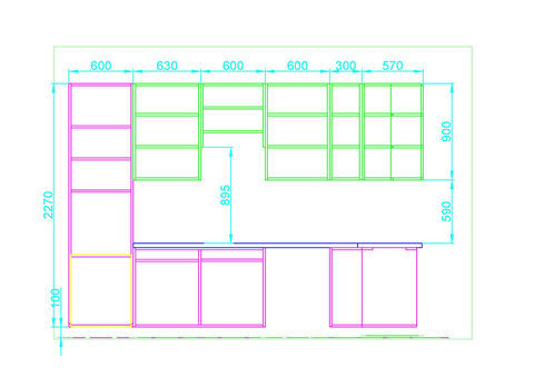

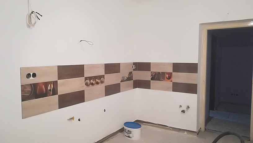

vmaxter #39358 üzenetére
Viszonylag sokat tudsz sporolni, ha a nem latszo elemeket korpusz feherbol csinalod, egyaltalan nem proszto dolog, bevett szokas
Szerintem a a masodik abraddal celszeru dolgozni, tehat 18mm-el szamold a butorlapot, ne husszal. Ezt a 4mm holtjatekot nem ertem, a szekrenyeket teljesen egymas melle kell tenni, nincs koztuk hezag.Meg kene merni a szoget, hogy derekszog-e, ha kicsit nyit vagy zar az sem nagy baj, a munkapult csempeszegelye ratakar az esetleges hezagra.
Mit teszel a magas szekrenybe, 600-nak kell lennie mert beepitett fep kerul bele? Ha jol veszem ki a kepbol, akkor a csempezes utan jonne ez a szekreny. Mekkora az a falfelulet ahol nincs csempe?
A falhoz egyebkent lehet szamolni egy korpusz magassagu 30-40mm-es passzlécet és azzal indulni, igy ha kell ezt be lehet igazitani a fal es a szekreny koze a megfelelo meretben.Egyebkent ha lesz beepitheto mosogatogeped, akkor 150-es labazatot tegyel, nehogy gond legyen az ajtonyitassal.
vmaxter

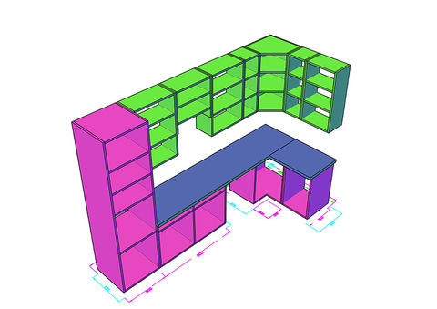

Újrarajzolom és újraszámolom az egészet, mert szeretnék pontos lenni. Egyrészt nem akarok hézagokat, mástrészt pedig inkább legyen hosszab – ha mégsem lennék elég precíz –, mert a csempe a falon adott és annak a végére egy magas álló szekrényt terveztem, ami pedig beérne a falig. Másrészt ha rövidebb lesz 2 centivel az túl sok. Igaz az is megoldás lehet, ha csak egy elemet növelek a megmaradt hézaggal.
Nagyjából így néz ki a terv:
És így néz ki a csempe a falon, amihez ileszteni kell az elemeket:
Nem fogok megharagudni, ha beléje köttök
Ez a mérés pontosságától függ.
Ha precízen, mm pontosan leméred a helyet, ahova kerül a szekrény, akkor a méretezésnél is lehetsz pontos, elég 3-4 mm-t ráhagyni.
Ha két fal közé megy be, akkor célszerű több ponton mérni és nyilván a legkisebb méretet venni.Azt is csinálhatod, hogy 5 elemnél csak 4-et teszel be, majd leméred a maradék helyet és arra méretezed az utolsó darabot.
Ezt csak akkor érdemes így csinálni, ha nagyon idegesít minden rés. -

jeriko2 #39357 üzenetére
Igaz! Meggondolandó...
További két kérésem lenne:
1.) Jelentősen tudok-e spórolni, ha a korpusznak a nem látható részeit fehérrel tervezem (polcok, takart elemek, tető, alj), és csak a látható részek és élek lennének mintásak? Egyáltalán szoktatok, szoktak-e ilyet csinálni, vagy ez nagyon prosztó dolog?
2.) A 18 mm-es lapokat kerekíthetem 2 cm-re. Példa: 600 mm-es szekrényeket szeretnék egymás mellé függőleges 18-as lapok közé tervezem a szekrényeket. Melyik a helyes elgondolás: 18+564+18 vagy 18+560+18? Ezt azért kérdem mert ez utóbbi esetben marad 4 mm holtjátékom, ami akár jól is jöhet. Viszont ha öt ilyet egymás mellé teszek akkor a végére 2 cm is összejöhet. Mondjuk azt sem értem, honnan ered, hogy a lapok vastagsága 8-ra végződik.

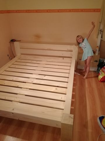

jimy_l #39348 üzenetére
Igazából halaszthatatlanná vált a dolog ezért lépnem kellett.
Ez amolyan ács fekhely. 10x15 szarufaanyag a keret és 15x15 a láb. Ágyrács 15-ös deszka 2,5cm mélyen bemarva a keretbe. Élek egy sima gömbölyítővel letörve. Helyén fog kiszáradni mert még lefesteni sem volt időm. Ma már azon aludtunk.
szerk. Egy biztos.- leszakadni nem fog.
