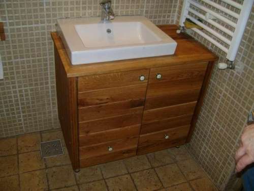

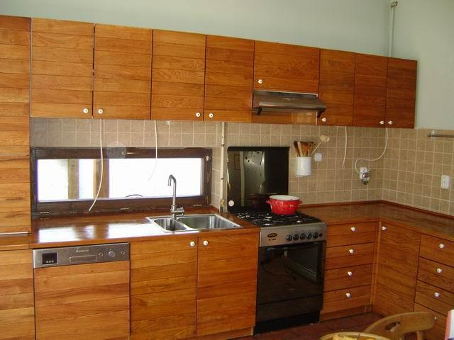

Bokrász #17655 üzenetére
Imádom az ilyen felületeket, és ezt a színt is.
Furcsa formaterv, hogy vízszinteken toldottad a deszkákat - nyújtja a látványt, olyan olaszos stílus.
A munkalapot hogyan oldottad meg? (A felületkezelésre gondoltam.) Úgy látom, lakkot kapott, de látszik az is, hogy nem Milesi. -

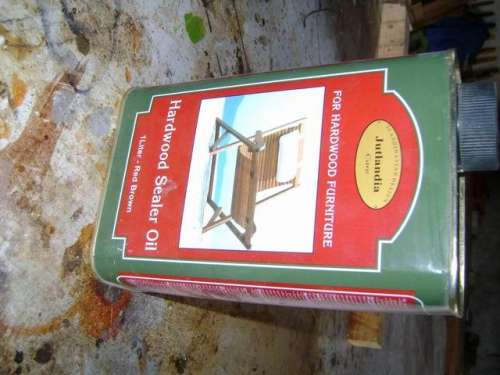

Egyszer egy barátom készített úgy konyhát, hogy a tulaj a frontokat étolajjal lekenve kérte.
A barátom nagyon nem akarta, viszont erősködött a tulaj, hogy biztos jó lesz csinálja csak.
Hát nagyom szar lett, a manus nem akarta elhinni, hogy tényleg étolajjal kenték, mert neki valaki azt mondta,
hogy az milyen szép lesz.
Csak később derült ki, hogy a tulaj keverte a szezont, a fazonnal, és hát igazából lenolajról lett volna szó. -
Bokrász
Bokrász
Három éve készítettem egy tölgy konyhát, a tulaj által beszerzett olajjal kentem át. Kitünő lett. Holnap lefotózom a dobozt is.
