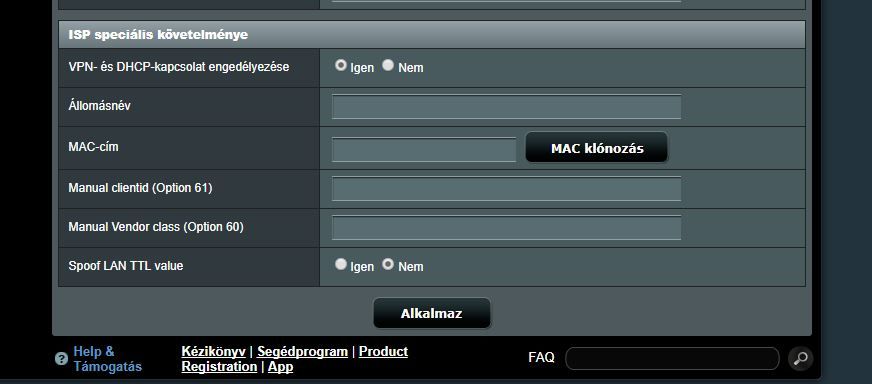

#2056
Azt nem tudom, hogy az internetszolgáltatónak milyen VPN-kapcsolat követelménye lehet. De ebben a kontextusban nem biztos, hogy a router és a külső eszközök közötti kapcsolatot értik.
A súgó ennyit írna:
Itt eldöntheti, hogy aktiválja-e a VPN- és DHCP-kapcsolatot.
Ez pedig nem mond valami túl sokat.
Max tiltsd le és nézd meg, hogy változott-e valami.
Ez több mint valószínű, hogy behatolás eredménye. Folyamatos üzemben a Merlin csak úgy magától nem változtat jelszót. Szerintem nincs is értelme egyéb megoldást keresni, érdemesebb egyből resetelni a routert. Ha a jelszó megváltozott, akkor ki tudja, hogy még mi kártékony kódot helyeztek el. Még a sima NVRAM törlés sem feltétlen jelenti azt, hogy teljesen visszaáll a gyári állapot.

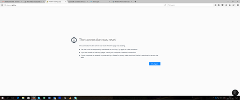

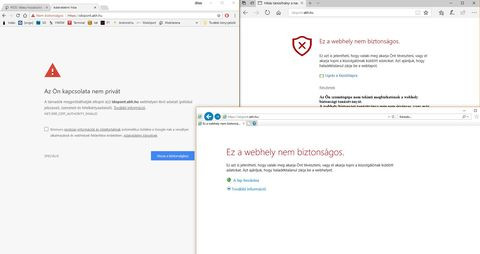

tobias40
Arra továbbra sincs megoldás hogy a https-t is lehessen tiltani a routerben?
Magyarul hogy ne menjen pl a face csak ha akarom...![;]](//cdn.rios.hu/dl/s/v1.gif)
Próbáltad másik böngészőben is? Ha a router blokkolná, akkor nem így nézne ki a tájékoztató üzenet. Nálam Vivaldi-ban a haladó beállításoknál megoldható a tanúsítványhibától való eltekintés, és bejön a kívánt oldal. Ahogy látom a sima http és https oldalak nem egyformák.
Lewes
Olyan fura gondom van, hogy a router valahogy blokkolja a https://idopont.akh.hu vagy https://ido.akh.hu weblapokat. Kapok egy "Connection was reset" üzenetet a browserben, és kész. A logban semmi érdekes információ.
Valami ötlet, hogyan tudnám elérni őket? -

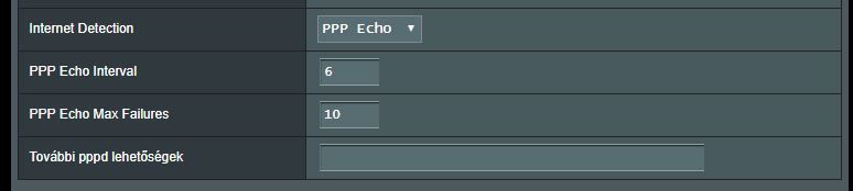

mZoleee
mZoleee
#2011
Nem vagyok benne biztos, hogy ez kifejezetten csak a router hibája. Azt tudnám javasolni, hogy először is csekkold az IP címedet, hogy a WAN-ra kiírt egyezik-e az ittenivel. Valamint, hogy ha PC-rő indítasz egy letöltést (olyat ami jelenleg nincs telepítve), akkor bekapcsolt PS mellett elkezdi-e automatikusan a leszedését.
mZoleee
Merlin firmware-t használok, és a kérdés az lenne, hogy lehet valahogy csinálni keep-alive tevékenységet internet kapcsolat szempontból egy bizonyos IP-n a hálózaton?Az a gondom, hogy a PS4-em REST MODE-ban nem tartja meg a netet, pedig az eszközön be van állítva hogy maradjon kapcsolódva az internetre. Mióta megvan ez a router azóta van ez a gond, és nem jövök rá, hogy lehetne megoldani.
Köszönöm előre is!
MZ -
Ha felmegy rá, akkor ráteheted simán, igen. De ha jól rémlik az újabb fw-kben már van valami védelem CFW-k ellen, talán az image file header-t ellenőrzi, és ha nem hivatalos ASUS fw-t akarsz rátenni, akkor nem fog felmenni. Sőt, ha túl régi gyári fw-t akarsz rátenni, az szintén nem megy fel. Ilyen esetben csak failsafe (recovery) módban tudod feltenni. Ha feltetted, aztán egy reset mindenképp szükséges neki, és ne mentett konfigurációt tölts vissza rá, hanem mindent manuálisan állíts be.
