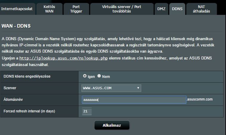

ddns-t beállítottam, megy is.
Amit itt a fórumban láttam beállításokat már végig próbálgattam, de jelenleg tanácstalan vagyok.

Ha egyazon routerrel próbálkozol, akkor engedi ugyanazt a címet újra beállítani (mert ahhoz a routerhez van regisztrálva). Ha előzetesen egy másikon már beállítottad azt amit most szeretnél, akkor előbb azon meg kell változtatnod azt, hogy felszabaduljon. Illetve egy hosszabb várakozási idő után (lehet, hogy 30 nap is van ez) automatikusan törlődik a hozzárendelés.
bigdigit
Intruder2k5
#891
Köszi! Viszont,hogy lehet asus ddns esetén ismét ugyan azt az állomásnevet használni?Mindig azt írja már regisztrált.

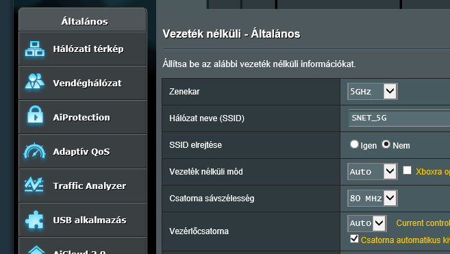

Gyárival és Merlinnel sem működnek a csúszkák (2,4 + 5 GHz), egyedül HGG-vel szabályozható a 2,4 GHz-es rádió. Az 5 GHz sehogyan sem állítható (csak a csatornákat lehet feloldani HGG-vel), a 2,4 viszont a bootloaderben beállítva feloldható olyan szinten, hogy több kakaóval sugározzon (a gyári firmware-ben is).
Amúgy az ASUS-nak kellett lezárnia a lehetőséget a hatósági szabályzások okán. -
fogi
A TX Power Adjustment csinál bármit is Merlinnel?
Min és max között sem változnak sem a hőmérséklet értétkek sem az átviteli sebességek, sőt, mintha minimumon stabilabb lenne a jel és kicsit gyorsabb is az átvitel.
Más is ezt tapasztalja?

Gondolom, hogy valami alapján és valamennyi időre hozzárendeli a megadott címet a routerhez. A várakozáson túl a gyorsabb megoldás az, ha a régi routereden megadsz egy másikat, akkor felszabadul az eredetileg beállított.
wong kok wah
Üdv.
Most cseréltem le az RT-N18U routeremet AC87U-ra.
Van egy regisztrált ASUS DDNS tartománynevem (asuscomm.com), azt szeretném továbbra is használni, de csak újat enged létrehozni...
