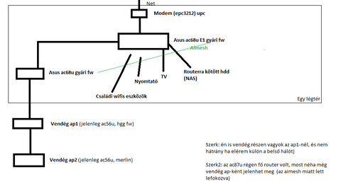

ArthurShelby
#2893
Elvileg tud az Asus vendég hálózatot csinálni amin a lan nem, de az internet elérhető ... az nem jó megoldás neked?
ArthurShelby
Most meg van osztva a belső hálózatom olyanokkal is, akikkel nem szeretném. Le van kódolva a nas, de pl a tv-t chromecaston keresztül már be tudják kapcsolni.
Belső hálóra meg az egyik ap miatt kerülnek, amit biztosítok nekik."Amúgy mi a probléma a /jffs/scripts könyvtárban tárolt szkriptekkel? Amit parancssorban kiadsz parancsokat, azt betolod ide és a router indításakor automatikusan lefut."
Ez egy jó megoldás, csak még ki kell kísérleteznem mindent, de közben használják a hálózatot, és én sem vagyok még túl képzett ehhez.
Ráadásul ezt akkor a fogadó ap-n is be kéne állítani. -

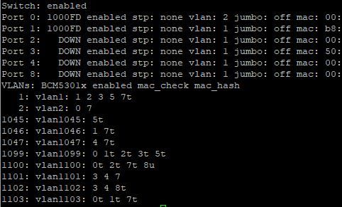

VLAN kihozása a GUI-ra:
Tán a SmallNetBuilderen kérdezték Merlint, hogy akár hosszabb távon nem tervezi-e a VLAN beállítások megjelenítését a GUI-en, amire a válasza ennyi volt: "NO".
Amúgy kísérletezem és próbálok okosodni.
A robocfg show parancsra az alábbit kapom:
Segítenétek ezt értelmezni? Előzőleg semmit nem állítottam be, tehát ez az alapbeállítás, általam definiált VLAN-ok nélkül.
Köszönettel: MaCS

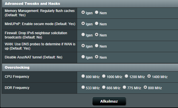

Köszi! Beállítottam 1400-ra. Kíváncsi vagyok bírja-e stabilan.
csucsreg
ArthurShelby
#2868
Az overclock parancs-al érhető el, vagy menüben?
ArthurShelby
#2868
1400-at bírt nekem is, sőt, olyannyira, hogy így is adtam el, CFE-ben módosítva. De olvastam, hogy nem mindenkinek stabil ekkora órajelen, viszont HGG-vel könnyű és biztonságos a tesztelése.
ArthurShelby
Valaki használ új HGG-t, és overclockol?
Nálam az ac56u 1400MHz-en fut már 2 napja, ez alapján az ac87u is bírná (csak most lusta vagyok beüzemelni hozzá). -

VLAN-téma
Sokszor volt már szó róla, hogy az AsusWRT-alapú rendszerek tudnak-e VLAN-t kezelni, és a válasz emlékeim szerint az volt, hogy ehhez bizony Tomato kell.
Aztán valaki megemlítette, hogy az N18-asán szerinte VLAN-nak kell mennie, mert az egy fedél alatt lakó családoknak teljesen szeparált hálózatuk van, a rendszer pedig biztosan nem Tomato.Kicsit keresgéltem, és arra jutottam, hogy Merlin, így pedig HGG alatt is van VLAN-kezelés, csak éppen nem GUI-s, hanem CLI-s.
PuTTY-van belépve be is pötyögtem a "robocfg show" parancsot, és nagyon úgy tűnt, mintha tényleg lenne VLAN-konfigurációs lehetőség.
Erről tudtok valami beállítási/kezelési információt? Az IOS-en még csak-csak be tudok állítani VLAN-okat, de ez az AsusWRT/Merlin/HGG-vonal teljesen ismeretlen számomra.
Lassan két éve szívok azzal, hogy mivel nem tudok Tomatot használni, egy buherált guest wifivel váltom ki a VLAN-t, de ha rendesen meg tudnám oldani rendesen vezetékes portra kivezetve, az nagyon sokat segítene.
Köszönettel: MaCS

Még semmire, majd egy ac86u-ra (esetleg ac88u-ra) vadászom, de még ráér.. Egyelőre vettem helyette egy ac56u-t.
Úgy van, hogy van 2 ac68u aimesh hálózattal (az E1 HW verziós a fő router, ami 1000MHz-es), és van még (arrébb) 2db ac56u sima ap. Az egyik ap-n fut a transmission.(Egyébként nagy üzletet csináltam. Anno használtan 23-ért vettem (az akkor is kivételesen jó ár volt), és 40-ért adtam most el. Az ac56u amit vettem a helyére végül 11 lett
