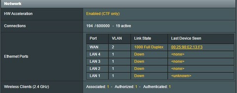

Az volna a kérdésem hogy nálatok is az UTP csatlakozókból mindegyi azonnal müködik az 1 port kivételével?
Az csak akkor éled fel amikor a teljes bootolás a végére ért. -

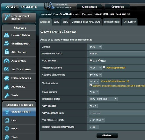

Viszont! Az 5 GHz-es csatornát be lehet kézzel állítani! Merlin alatt hiába próbálkoztam, teljesen figyelmen kívül hagyta a beállításomat. Itt viszont jó, amit beállítok, az lesz.
A jelerősség szabályozása jól működik. Már az alapértelmezett 70%-nál is jelentősen javult a teljesítmény amit a szomszédban mértem. Konkréten 55-65%-os jel volt azelőtt, de semmi nem jött be neten, itt pedig 80-85, 100%-os erősséggel 90-95%-os a jel, és normálisan lehet netezni.

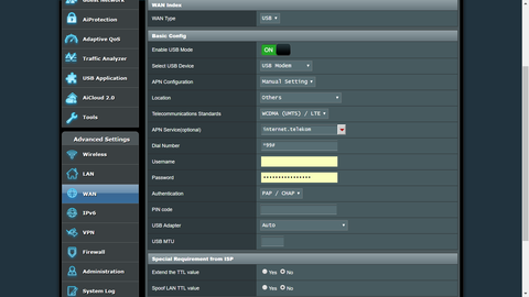

Fél napig viseltem a sz*póálarcot az Azuszka és a Huawei E3372 összeházasítási kísérlete okán, de tádáááám harsonák és kürtök!!!.......végre......sikerült!
Tehát Huawei E3372h-153 alias white T-Mobile LTE USB Stick + Asus WRT-AC87U hw. version A2 with 380.62 Merlin FW. recept:1. A sticket először is bedugtam egy Windows 10-es gépbe ahol is felinstalláltam a saját internetes manager progiját ahogy illik és ott a következőket állítottam be(nagyon fontos!):
-automatikus csatlakozás az internetre
-ne kérjen PIN kódot a SIM kártyához
-plusz a segítség résznél lefrissítettem a modem firmware-éjét és a belső usb tárhelyen leledző menedzser progiját is, kb 3 körben frissült le, pedig 2016. májusi a csomag(modem+sim kártya).2. Most jöhet a router! A sticket mivel hátulra nem fér be az antenna miatt, előre dugtam az USB3-ba, a router azonnal felismeri HUAWEI_MOBILE néven.
3. beállítottam a routerben a modemet az USB modem résznél a következőkre:
...jelszóhoz persze nem kell semmi, nem tudom az asus miért csillagozza ki, sebaj a lényeg, hogy nem zavar be...
-----Apply és újraindulás--------

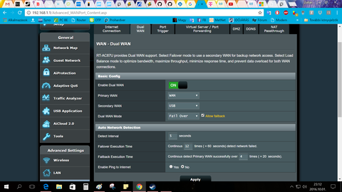

4. a dual wan-os rész:

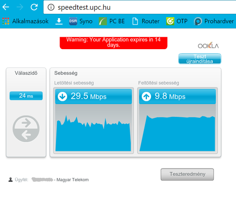

5. UPC modem lan kábel kitép a router WAN portjából, Huawei modem rögtön aktiválódik és tádááám tudok ugyanúgy internetezni tovább néhány másodperc szünet után mintha mi sem történt volna, egy kis sebességteszt, nem túl acélos, de böngészni, fórumozni, fészelni, youtube-ozni bőven jó.
6. Kábelt visszadugva a routerbe szépen bontja a mobilnetet néhány másodperc múlva és már száguld is tovább az 500 Megabit.
Lehet, hogy nem létszükséglet, de jó ha van egy ilyen fail-over/fail-back "redundáns" megoldás.
