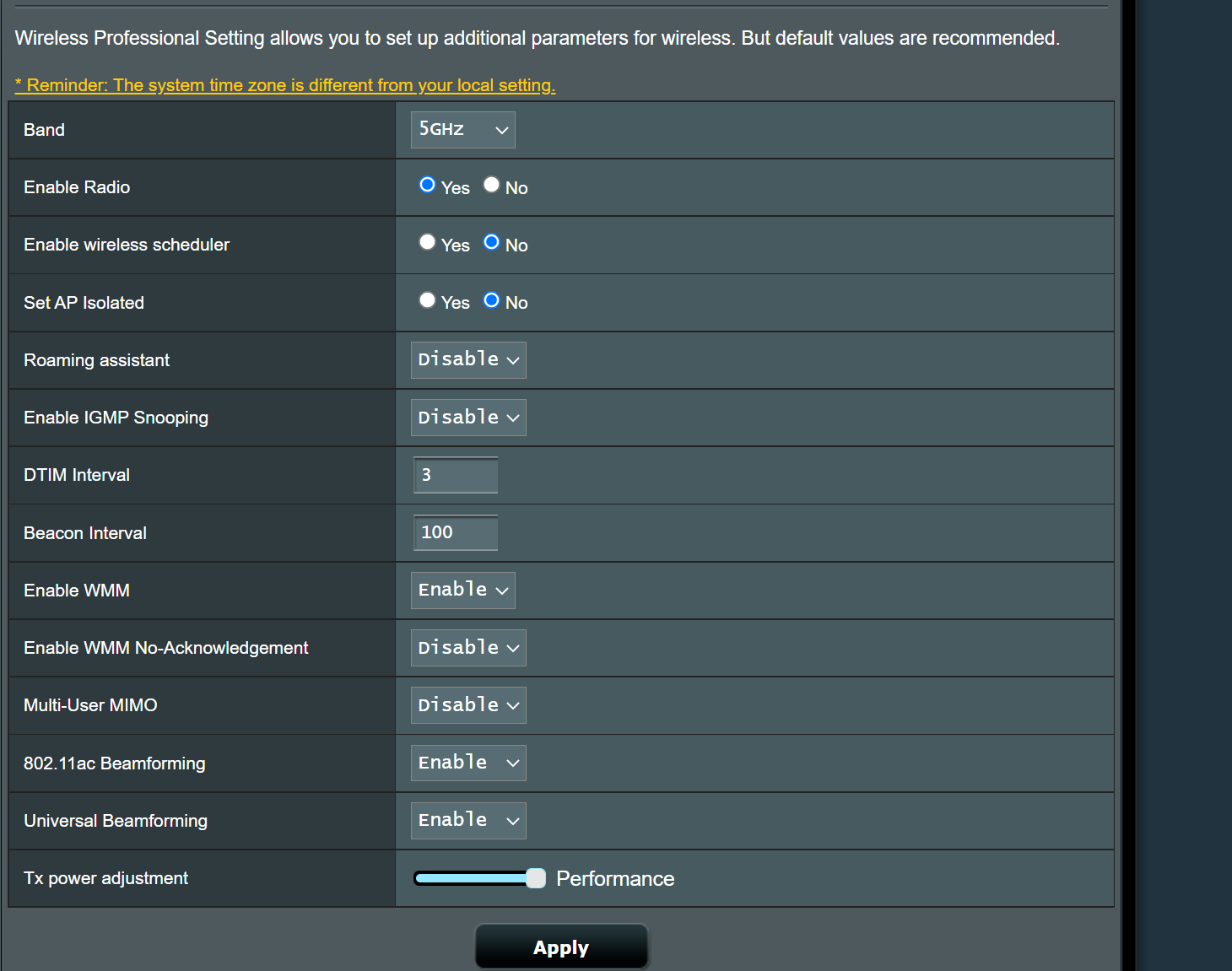

[kép] [kép]
hát nem tudom jól értelmezem e , de szerintem ezek be vannak állítva.
és vééégre, köszönöm, köszönöm végre érti valaki és nem azzal esik nekem, hogy úúúúgyse lesz gigabit wifin, hanem megérti hogy a 2-300mbps sebességet keveslem
ha nem tudom megoldani, nem hiszem hogy új routert veszek, akármennyire is nem szeretném, olcsóbb megoldás lenne a LAN

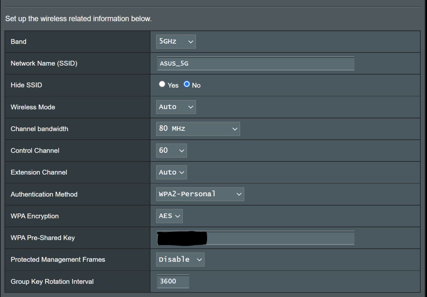

Akkor hagyom auto módban és 80 MHz-en és a 112-es csatornán,így jónak kell lenni-e igaz?
Teszteltem így az 5 gigát most,teraszon kb. 8-10 méterre a routertől az előtető alatt hozott 20-30%-al többet mint 2,4-n.
De amikor kimentem a szabadba az udvaron ott már szépen kijött az 5 giga előnye.
Kb15-20 méterre is még 80/60-at hozott ahol a 2,4 már "csak" 40/30-at.
Néztem laptoppal is a Xiaomi A2 telefon mellett.
Az jött ki hogy a laptop kb dupláját hozza 5 gigán mint a telefon a nagy távolságoknál,az előtető alatt is kb 30-40%-al volt gyorsabb mint a telefon.Kb hasonló volt 2,4-en is a tapasztalat.
Megvagyok vele elégedve,esetleg állítsak még vmit vagy így jól van ahogyan van? -
