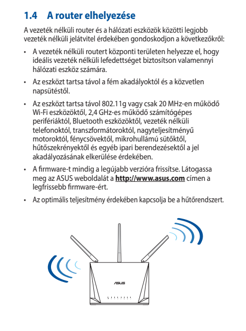

Úgy áll. Egyébként nekem korábban sem volt sosem egyik routeremnél sem igényem antenna cserére, ráadásul 38 évig egy nagy kertes házban laktam, tavaly költöztem társasházba (ott meg repeatert használtam).
Ez volt az első router, ahol állt minden a router is és az antennák is (amit én láttam elsőnek), viszont C8-asom sosem volt.
Amúgy most ennyi jön át:
500-as UPC, de itt Hajdúszoboszlón ritkán van meg az 500...
lesz is váltás DIGI-re.
#07746304
MaCS_70 #4745 üzenetére
Függőlegesen állva hagytam, mert bár első emeleti lakásban lakom, de az alsó szint nem a mi lakásunk
Tulajdonképpen azért kérdeztem rá, mert nem volt teljesen szimmetrikus állóhelyzetben a három antenna. Azt láttam, hogy hajlítani lehet, de forgatásnál nem volt tiszta számomra, hogy pl, körbe lehet e. Azért, hogy nehogy megszakadjon benne egy kábel. Egyébként érdekes, hogy jóval olcsóbb routerek egy részénél cserélhető az antenna (pl Archer C5, de az első ASUS Routerem (ASUS RT-N10+) beépített volt.
Meg talán TP-Linknél írták, hogy az antennához csak kikapcsolt állapotban nyúlni (mondjuk szerintem annak sincs jelentősége).

Az antennák elforgatása hány fokban? mennyire szabad? Nem akarom forgatni, de egy kukk nincs róla.

vargalex
MaCS_70 #4708 üzenetére
Szerintem a kolléga 2 RT-AC65P-re, vagy egy RT-AC65P-re és wifi extenderre (vagy arra használható másik, esetleg olcsóbb routerre) gondolt...
Viszont az antennák állásával esetleg játszhattál volna, ha függőleges irányban volt gyengébb...
Nagyjából olyan, mint az, hogy anno (lassan 6 éve) miért döntöttem 2 db 1 TB-os 2,5" HDD mellett a home szerverembe. Azért, mert olcsóbb volt, mint 1 db 2 TB-os, viszont RAID0-ban azonos méret, ráadásul dupla sebesség...
Ez a 3x lefedettség vs 3x ár azért oltári nagy marhaság, lássuk be.
De itt van konkrétan az én esetem: két 65P-t is próbáltam, és a ház jelentős részét nem érték el (igaz, szinten belül baromi jók voltak). Ergo komolyabb eszközre volt szükségem.
Az AX58 már sokkal jobb volt, mint a 65P, de még mindig kimaradt egy fontos terület.
86u-ból vélhetően hibás darabot fogtam ki, a 92u viszont kifogástalan (majdnem olyan jó, mint a 87u), ezt használom.
Akkor most mit is kellett volna tennem? A 65P nem volt elég. Ami már megfelelő, az háromszor annyiba kerül. Nos?
