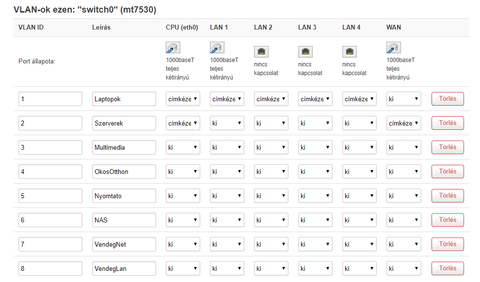

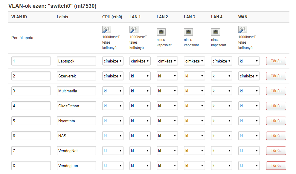

Abban kérhetek még segítséget, hogy a csatolt kép alapján hogyan tovább? Egy menedzselhető TP-Link T1600G-28PS switchet kötnék a router mögé. A képen felvázoltam, hogy milyen VLAN-okat szeretnék létrehozni.
A switch még úton van, úgyhogy egyelőre vakon vagyok, de szeretnék felkészülni. Tudásom minimális, soha nem csináltam ilyet, elnézést a sok kérdésért.
1. Egy port használatával tudom menedzselni a 8 VLAN-t? Elég egy porton összekötnöm a routert és a switchet?
2. Ha igen, akkor a csatolt képen hogy állítom be a legördülő menüket (cimkézett, cimkézetlen, ki)?
3. Van még valami a router menüjében, ahol esetleg konfigurálnom kell valamit (Tomatoban valami bridge beállítás is rémlik)?
4. Az egyes VLAN-ok IP tartományát nem kellene valahol megadnom?
5. Azt, hogy melyik VLAN-ból melyiket látja, hol keressem?
6. A switchben annyi dolgom lesz "csak", hogy megmondjam melyik port melyik VLAN-hoz van hozzárendelve?Valószínűleg sok mindenre nem gondoltam, sok kérdést nem tettem fel. Bármilyen kapcsolódó dokumentációt szívesen veszek, amiből tanulhatok.
Köszönöm!

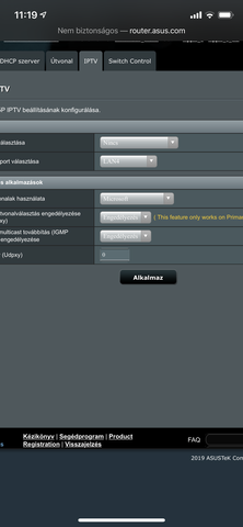

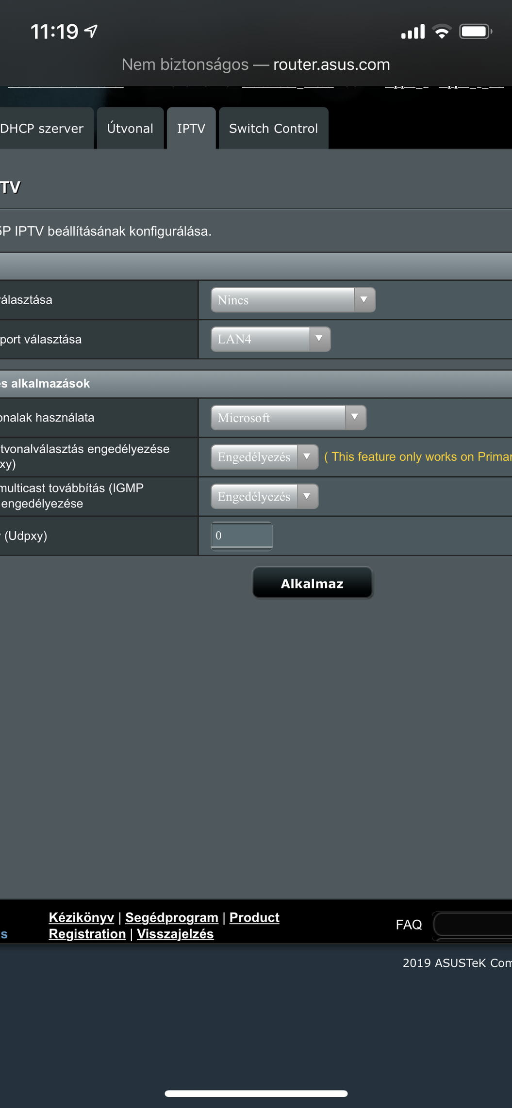

Lenne egy még mindig fennálló problémám:
TELEKOM gigabites net, Sagemcom router, 3 iptv, 1 db switch
ASUS AC65P router (192.168.0.1 IP)
SAGEMCOM router (PPOE passtrough, bridge módban, 192.168.1.1 IP)
Sagemcomból megy 1 LAN az ASUS-ba (net), illetve 2 LAN iptvkbe.
ASUS ból megy egy LAN (LAN4 porton) IPTV módban egy TP LINK switchre (ez egy másik szobában van), a Switchből megy egy LAN iptvbe, és egy xbox one ba. A probléma, hogy az xboxon nincs net (illetve a swich egyik portján sem, iptv megy). Mit kellene ahhoz tennem, hogy a boxon legyen net??
Köszönöm!
