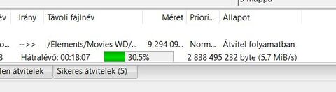

ntfs a hdd filerendszere.
Ez lehet a probléma?
Megpróbálom filezillával is. -
Intruder2k5
Milyen filerendszert használsz? Ez így elég kevés, nekem az ugyanolyan SoC-al és feleannyi RAM-mal szerelt RT-AC57U-val és ext3 HDD-vel ~30MB/sec körül ment az FTP. Igaz én FileZilla-t használok ha nagy ritkán FTP-zek, mert tapasztalatom szerint a Total Commander pocsék ilyen szempontból.

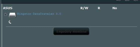

Úgy néz ki, hogy a KingstonDTSE9G2 3.0 64GB, nem szereti (NTFS vagy exfat lehetett formázni, de az exfat-tal fel sem ismerte.). Intenso 32GB 30MBps is írt. fat 32-es. Később kapna ssd-t, de csak ha kipróbálom előtte vele. Ez a wifi eléggé bánt, azt hittem jobb mint a C5 vagy tp-link 3600. Még a 1043ND-t se éri el nálam.

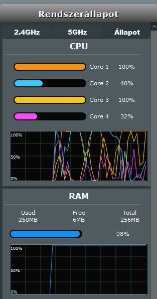

"Ami érdekes amikor keveset hozz akkor a cpu 100% on pörög 2 mag egy meg 60 százalékon.
Amikor hozza az elvártat akkor meg olyan 5-8% körül. ezt nem értem"HW nat miatt pörög keveset a processzor, és hozza a sebességet. Ha nincs HW nat, akkor cpu-ból próbálja megoldani, és csak ennyire megy neki. A QoS csak kikapcsolt hw nat mellett működik.
xigris
Dragon3000
#2917
Visszatettem a régi n18u routert a simán hozta amit kellet,majd vissza az ac65p qos kikapcs hozta az elvártat majd visszakapcs megint hozza amit kell.
Amikor hozza az elvártat akkor meg olyan 5-8% körül. ezt nem értem -
