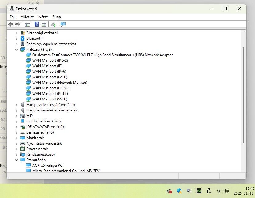

Eseménynaplót nézd meg. Hálózati kapcsolat van ilyenkor? Esetleg IP címeket, mint pl 8.8.8.8, tudsz pingelni, és csak a böngészés nem megy?

A rendszer újratelepítés mint olyan, felmerült-e már, mint lehetőség? Az, hogy mikor volt a mostani telepítve, irreleváns (=sz.r).
kpityu2
Ace Ventura #24745 üzenetére
Tegyél a gépbe egy LAN kártyát. Vagy wifi. Esetleg nézd meg, hogy az alaplapi csatlakozón nem fáradt-e meg a forrasztás.

Eddig tartott. Ma már megint nincs netem.
Valakinek esetleg ötlet? -

Ilyenkor kerül elő egy live boot linux, stb, akármi és kiderül hol van a bibi - a lapon vagy az OS-ben.
Valamint egy alaplapi CMOS clear is megtörténhet, egy BIOS frissítéssel egyetemben - ha van. -

Az alaplapodon egy Realtek® 8126-CG 5G LAN kártya van. Ennek driver-ében be lehet állítani, hogy a kapcsolat sebessége fixen 1000 MBps legyen. Állítsd arra és jó lesz. Az alapbeállítás szerint Auto. A gondot az okozza, hogy az AC57U egy elég régi cucc és nem úgy kommunikálja a port speed-et, mint ahogy az 5G-s LAN kártyád elvárná.

Ace Ventura
Van egy MSI X870 tomahawk lapom, és egy Asus RT-AC57U v3 routerem.
A problémám a következő.
A gép random eldobja a net kapcsolatot, és nem tudom visszahozni (csak akkor ha a Telekomos ont-t direktbe dugom rá, a routert kiiktatva. A routert rádugom a laptopomra ott egyből van vezetékes hálózat. Visszadugva a gépbe, ott nincs.
Lan kártya driver legfrissebb van fent.
A routerre van dugva Telekom iptv stb is, az is tökéletes. Lan kártya gond lehet?
B650 Tomahawk alapommal sosem volt ilyen gond. Más lappal sem, csak ez a x870 szórakozik. -
