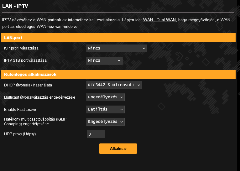

Telekom optika-IPTV nálam ezzel tökéletes:

anonymus89 #24495 üzenetére
Nem azt mondtam,hogy én így használom, csak azt hogy az igmp nincs engedélyezve, nem véletlen írtam ,hogy a box maradjon a szolgáltatói eszközön mert teljesen más vlan-ban van mint az internet szolgáltatás.
anonymus89
Kicsirics77 #24493 üzenetére
Szia, én hiába állítottam be így a tv adás 3 sec után megáll.
Spec
Nálam is hasonló a felállás, de nekem eszembe se jutott a T-s eszközt routernek használni. Nem csak a terhelhetőség és a sebesség számít, hanem ami fontosabb az a biztonsági funkciók, az adatforgalom szűrése, a tűzfal, a frissítések, és a beállítási lehetőségek. Ebben a "gyári" T-s eszközök messze elmaradnak egy saját Asus routertől.
Az ONT simán bridge módban működik, csak az IPTV eszközök mennek róla direktben. Azt amúgy sincs értelme az Asus routerra kötni. A vezetékes hálózat és a wifi a routerről megy. -

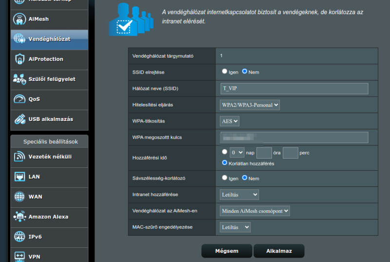

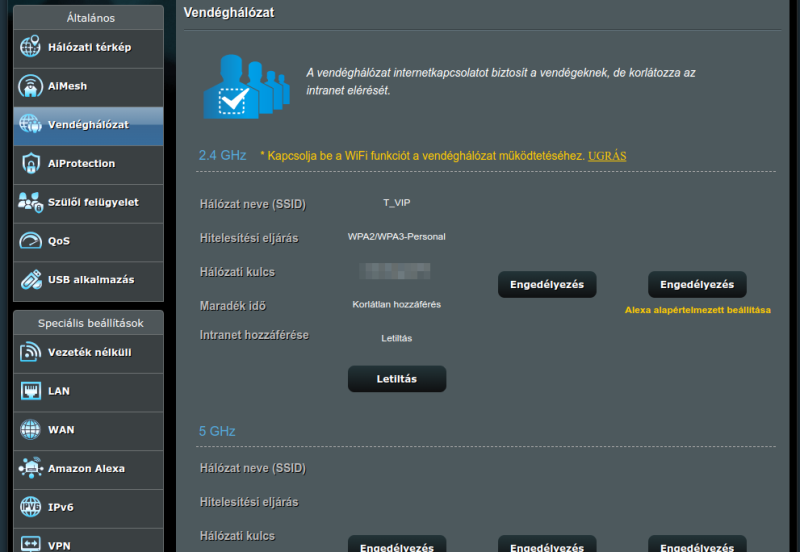

anonymus89
Sziasztok, szeretnék segítséget kérni, ha beállítom a Guest wifit 2.4ghz-en egy AX-1800U-n a legfrissebb 3.0.0.4.386-os fw-vel (az előző fw-nél is gond volt)és ha újraindítom a routert akkor mért kikapcsolja ki a guest elérést?

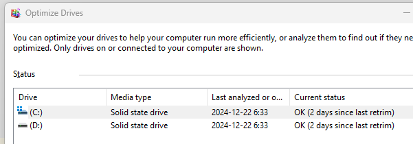

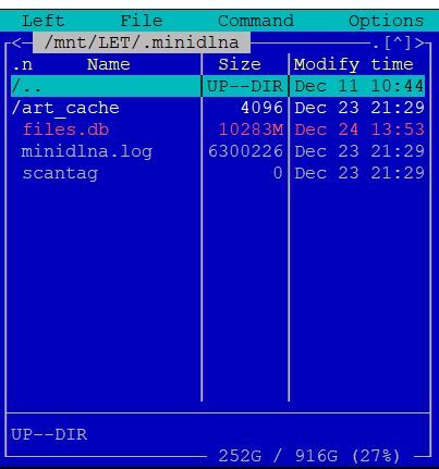

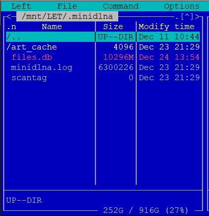

Peter Kiss #24462 üzenetére
Kitörli vagy megjelöli igazából mind1. De ha egy adott részére az SSD -nek még soha nem volt adat írva akkor nincs mit megjelölni. Vagy nem jól gondolm.
Esetleg swap file létrehozása tud ilyet okozni hogy elfogy a tárhely látszólag?
De még abban sem vagyok 100% biztos hogy a megtelt ssd okozta a fagyást. -

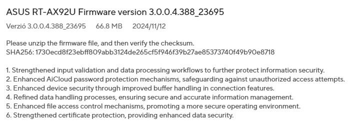

Na, ez érdekes. Az RT-AX92U egy jó ideje megkapta az EOL bélyeget, ami kicsit felbosszantott, mert azért nem olyan régi darab, és szerintem jó router, erős router. Mindenesetre az EOL bejelentése óta nem is csekkoltam, hogy van-e hozzá új firmware, mert ugye akkor már miért is lenne...
Erre ma tök véletlenül belefutottam, hogy még novemberben adtak ki rá új fw-t - amit a router webUI-ja valamiért b.ott jelezni, de most a manuális keresést elindítva egyből feldobta.
Szóval ha valaki más is hozzám hasonló cipőben járna, és nem tudna róla, hogy van az AX92U-hoz alig több mint egy hónapos, friss firmware, az keressen rá.

Intruder2k5 #24463 üzenetére
Az, hogy az SSD milyen kapcsolaton, fizikai csatlakozáson, protokollon keresztül van használva, teljesen mindegy, attól még egy flash adattároló marad, működése ugyanaz. Emellett, ahogyan írtam, a fájlrendszerről az SSD-nek rettenet sok ismerete nincs, így pl. hogyan van megoldva egy törlés, az a fájlrendszeren múlik, arról értesíteni kell az SSD-t, ha valami már nem kell.
Amit maguktól csinálnak az SSD-k - megint csatolótól függetlenül - az a garbage collection.
A "legjobb tudomásom" helyett egy rövid írás egy gyártótól: What Are SSD TRIM and Garbage Collection? Nem, nincs benne megjelölve, hogy SATA/NVMe, mert mindegy.
Mindenki azt csinál, amit akar, ha rám hallgat, csak ne legyen, hogy elfogyott a hely, meg nem megy semmi sem.
Plusz egy játszós (ha nem kell TRIM, akkor ez miért van itt?):

Peter Kiss #24460 üzenetére
Legjobb tudomásom szerint NVMe SSD esetében ehhez nem kell már szoftveres támogatás, tehát ha routerre SSD-t rakna valaki, akkor az legyen NVMe.
De a trim az nem annyit tesz, hogy kitörli a törölt szektorokat fizikálisan. Nem csak megjelölve marad mint hdd -nél?
Mert nálam még soha nem volt tele írva ez az SSD. -
Peter Kiss
Garsza #24459 üzenetére
Hardverből nem mehet TRIM, fájlrendszer alapján megy a nem használt blokkok megjelölése, azokról meg az SSD mint hardver nem tud semmit, ehhez operációs rendszer és fájlrendszer kell.
Routerre inkább HDD-t rakjatok, az "gondozásmentes". Ha meg tudjátok oldani a TRIM futását, mert már olyan kernel fut és van rá eszköz, akkor persze menjen nyugodtan az SSD is.

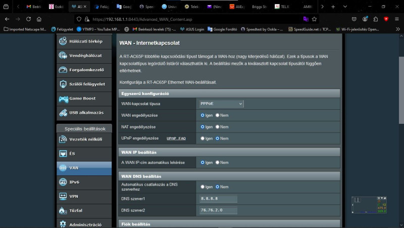

szimla65
Azt szeretném kérdezni,hogy a
WAN DNS beállítás így jó?Vagy át kell tennem igenre?
Előre is Köszönöm a válaszokat. -

Ezzel a kapcsolatban [link] tudnátok segíteni?
A 2 mesh router beállítása hogy optimális legyen a barangolás közöttük.
Most alapbeállításon vannak a mesh beállítások. -
