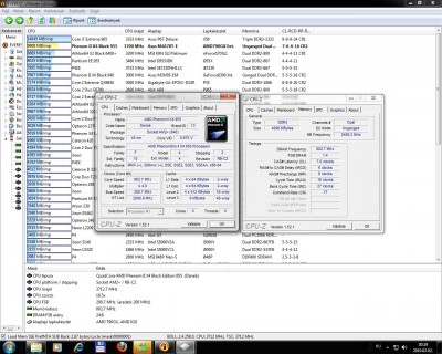

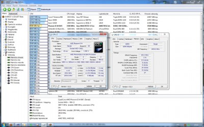

Segítség kéne. Ha bekapcsolom a gépet nem jon fel semmi. A monitor NO SIgnal,No video input -t ír ki 2 monitornál is.
1.Idáig a ramok 800MHZ,5 5 5 15 1,9V voltak
2.Tegnap a ramokat 1066MHZ,5 5 5 15 -2,34V állítottam...lemértem everesttel aztután restartaltam majd
3.1066MHZ,5 5 5 18 2,34V állítottam lemértem everesttel majd restartaltam.
Ezutan kezdte el h nem jon fel semmi kép. Nem mennek az usb-ék és nem jon fel a BIOS,/A vga,cpu huto forog,hdd is forog/ A kondenzatorokon nem latni folyast,felpupozodast. Probáltam már h kiveszem az elemet de semmi változás.Mit lehetne vele csinálni? Meik alkatrészel lehet baj?
/nincs mod atrakni mas gepbe kulon kulon a alkatreszeket/AZ alkatreszek:
Amd athlon II X4 620 2,6GHZ............ASUS M4A78-EM..........Asus GTS 250 1GB..........Kingston HyperX 4GB KIT DDR2 1066MHz CL5 BOX T1 Series.............WD Caviar 500GB, 16MB, 7200,WD5000AAKB............Forton 500W /Win 7 X64/ -

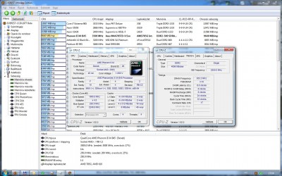

No, 1333-on:
6-6-6-18 1.59V-nál: memtest hiba egy másodperc alatt. Ugyanez 1.65V-on:Microsoftos memtest szerint hibátlan, Prime95 alatt fél perc alatt hiba...
7-6-6-18 1.59V-on: egyelőre stabil mind memtest, mind Prime95 alatt, bár még csak két órája fut.
CL6-tal érdemes még próbálkoznom? Mire állítsam a többit, hogy stabil legyen? (1.65-nél több feszt nem szívesen adnék neki, mert nagyon forrósodnak... vagy picit menjen több azért, évek alatt sem lesz gond?)

Akkor jó az
...nade neked csak 2 modul van, nekem meg 4.Nálam 1333 7-7-7-20-36 2T, 1.59V-on... most tesztelem 1T-re átdobva mit művel. (1.5V-on hibázott így egy pár óra Prime után) Viszont ez így macerás, mert csak az AMD Overdirveban tudom áttenni 1T-re.
Még CL6-ot lenne jó megnézni, hátha megy...
SPD-ben ezek vannak még:
1600 7-7-7-20-36 @ 1.8V
1600 7-6-6-28-36 @ 1.9VMit állítsak szerintetek, 1333 6-?-?-?-? ....1.65V fölé nem megyek semmiképpen, már akkor is rohadt forróak a memóriák. Vagy ez teljesen reménytelen?
