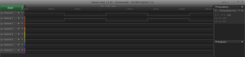

Teasüti #11747 üzenetére
igen, a 127Unak van köze hozzá.
Milyen képet mutat a logic analizer más kitöltésnél? Mondjuk 25%-on?
A csatorana 25% duty-val menne,és mivel B a negáltja így az 75%-on.A célom az volna, hogy minél kevésbé rángassa meg a tápot, mert az meg nem tudja szabályozni a kimenetét és alkalmanként némi vibrálást követően le is kapcsol. Próbáltam default-nál (~500 Hz) gyorsabban is hajtani, de ez nem oldotta meg a gondot, ellenben csúnyán elkezdett forrósodni a pwm meghajtó.
Egy kapcsolási rajz nem ártana.
Gergosz2
Teasüti #11739 üzenetére
Nem írtad milyen frekin szeretnéd járatni, de ha minden igaz ezt keresed:
50%-os kitöltési tényezőnél egymásnak az inverze legyen a két csatorna.
void PWM_setup(void)
TCCR0A = B10110001;
TCCR0B = B00000001;
OCR0A = 127U;
OCR0B = 127U;
void GPIO_setup(void)
pinMode(5,OUTPUT);
pinMode(6,OUTPUT);
void setup() {
// put your setup code here, to run once:
GPIO_setup();
PWM_setup();
void loop() {
// put your main code here, to run repeatedly:
}8 bites timerre húztam ezt fel, de van egy 16 bites is ha nagyobb felbontás kell. Nem pont 50%- ez, de almost, de az is pöccre re belőhető. Gyorsan ezt dobtam össze.
