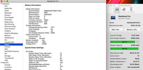

Akkor most elszomorítalak kicsit, mert a coconut az egyik legjobb szoftver ebben a kategóriában, megbízhatóság szempontjából is.
Az egy tény, hogy az akkumlátort, ami változó terhelést kap, meg függ mindenféle környezeti változóktól IS, _NEM LEHET_ pontosan lemérni, (legalábbis nem user körülmények közt, gépbe szerelve) csak megtippelni.Az akkuidő meg egy dolog. Az enyém már elég fos, egyszer elkezdett púposodni is. 74%os. És mégis kibír a gép 8-10órákat róla. Ettől függetlenül, mivel kémiai reakciók működnek benne, simán kaphat egy képet éjjel és nyomhatja szét a burkolatot reggelre.
tuzpenge
tuzpenge #83740 üzenetére
Na valóban nem sokat ér ez a cocconut battery app (pont olyan mint a többi...-sz@rt se ér igazából).
Ma reggeli állapot(ugy hogy egész éjszaka töltőn volt):
Még jó hogy eddig nemnagyon figyelgettem mert kiidegelt volna. Lehet hogy mutatott 80%-ot is már....
A tanulság: ne higgyetek semmilyen akku proginak csak a saját órátoknak amivel leméritek hogy/ mennyit bír egy akku. -
