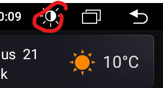

Legfrissebb verzió van a telón. Eddig az "Andris" hang volt beállítva, most próbálkozom egy másikkal.
#7678Baloo27
Az a menüpont ki van kapcsolva, jó ötlet, suzuki gyári fejen jól is működik, de ez a kínai fej nagyon nagy lépésekben állítja a hangerőt még a legkisebb beállításon is.
De lehet hogy találtam rá egy kapcsolót, az a neve hogy navi hangerő mix. Jó hülye fordítás, gondolom a zene és a navigáció hangerejének a viszonyát állítja. Lehet ki és bekapcsolni és lehet százalékosan csúsztatni. Egyelőre kikapcsolom és figyelem.Még egy kérdés. Ezer éve (2018-ban) vettem egy rendszámtábla keretbe rakott parkolókamerát, ami egészen idáig a szekrényben állt

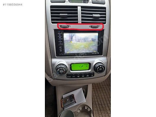

Tervezem hogy a Kia Sportage autómban kicserélném a régi fejegységet egy újabb típusúra.
A problémám az, hogy az új típusúak nagyobbak és a középkonzolon a két állító "tekerőgombnak" nincs helye.
Kérdésem: le lehet-e szerelni a tekerőket és úgy összerakni?
Csinált már valaki ilyesmit?

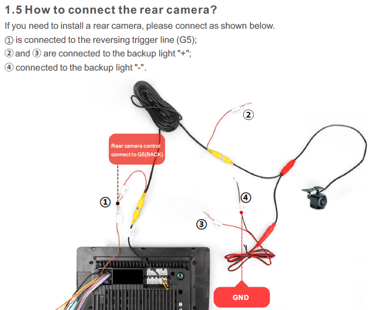

Szia Az elől lévő kábel össze is van kötve - rózsaszín kábel és ráragasztva a "back" szó, rákötve a videókábelből kiálló piros vezetékre, hátul pedig a másik piros kábel rákötve a tolatólámpa vezetékére, ennek ellenére nem vált át. Ugyanúgy a kezdő képernyőn marad a fejegység
gduck
ramtiger
#7667
Ha a CANbus-ról kapná a hátramenet "jelet", akkor átváltana.
Elméletileg a videó kábel mellett jön egy piros kábel, annak is tápot kell adni hátul és elől a fejegység megfelelő kábelével összekötni (ez fogja kapcsolni a képet) Ez szokott lenni általában a felállás, ha nem CANbus jel kacsolja a hátrameneti képet.Általában így néz ki:
Ez meg egy "átlag kínai" fejegység lábkiosztása
Ez meg egy vezetékes kamera bekötése:

Szia - A tolatólámpáról kapja, és a fejegység nem vált át semmire, mintha észre sem venné - a fejegységhez érkező két kábelt átkötöttük egy másik fejegységre, az azonnal váltott és meg is jelent a kép, szerintem nem a kábelezéssel van a gond. Maga a fejegységem CAN bus-os.
ramtiger
Szertettem én is egy androidos fejegységre - beszereltem, teszi a dolgát, de akkor még nem kábeleztem be a tolató kamerát.. Most bekábelezve, de nem ad képet, barátom kocsijába átkábelezzük, ott megjelenik a kép tisztán. Logikus, hogy szoftveres beállításban van a hiba, a gyári beállításoknál megtaláltam a Backcar menüt - ott igyekeztem beállítani, amit csak tudtam, de nem akarja az igazságot.
Magán a fejegységen 14-es android van, a fejegység K2401-esnek valja magát. A kamera érzékeli, a hátramenetbe kapcsolást, mert azonnal világítani kezdenek a led-ek. Van bárhol elérhető info ennek a szoftvernek a beállításairól? Sajnos eredetileg nem igazán adtak használható user manuált a csomaghoz. -

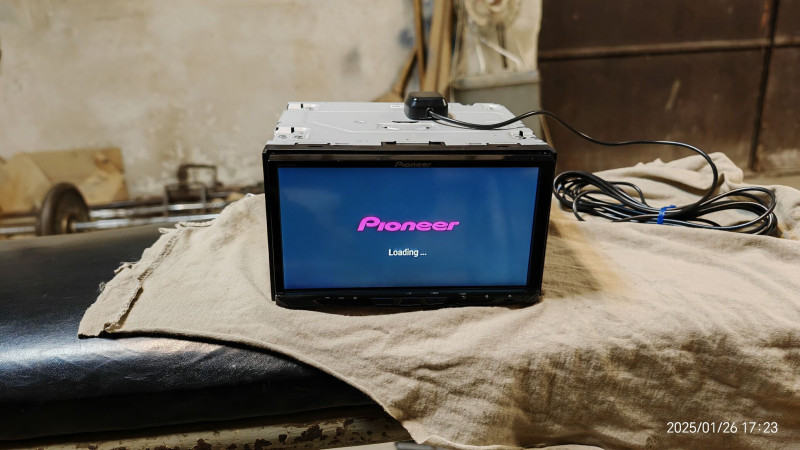

Suzuki Vitarába való androidos fejegységem megadta magát. Nem bootol be, csak az Android felirat van rajta. Hiába resetelem nem történik semmi. Próbáltam recovery módba bemenni, hátha vissza tudom állítani gyári állapotba, de nem sikerült. Egy PX5-ös eszközről van szó, MCU verzió CSN2 _08292019_151349, Cortex-A53 proci. Tudna valaki esetleg megoldást a felélesztésére? Esetleg másik ROM-ot fel lehetne tenni? Melyiket, milyen módon? Köszönöm! -

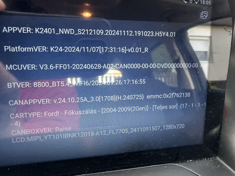

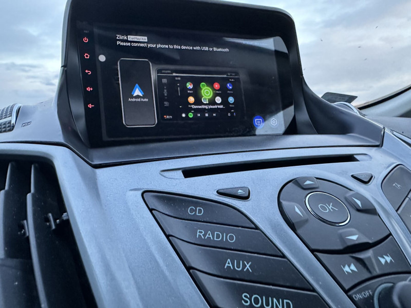

Van egy ilyen 4/64-es fejegységem. [link]
Autó: Ford c-max 2013.
3 hónapig a carplay simán ment, egy hete kezdte el, hogy nem csatlakozik a Zlink a telefonhoz.
zlink5 verzió:
5.4.77Nem állítottam semmit..
Van ötletetek mi lehet a gond?
Update: kitöröltem a telefonon a fejegységet, majd újra csatlakoztattam hozzá, így el is indult egyből a carplay.
Remélem így is marad

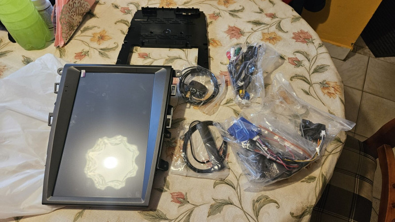

MK5 Mondeohoz van egy eladó új, Tesla Style fejegység. Android 13, 8/256GB

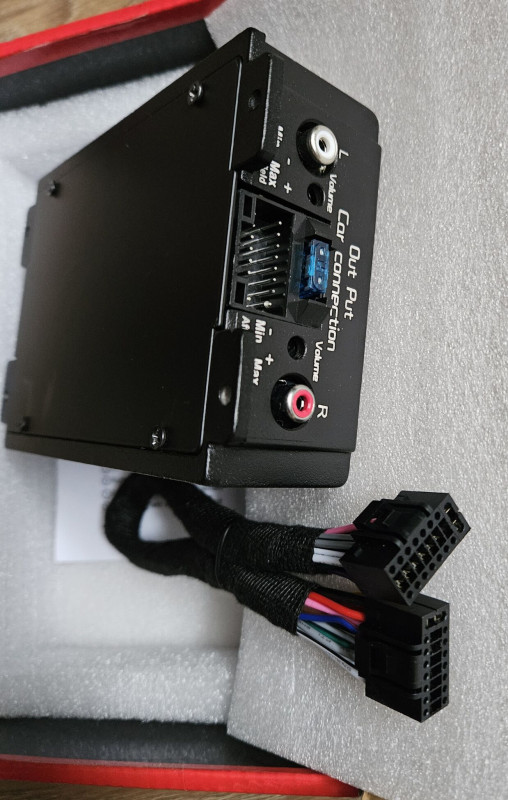

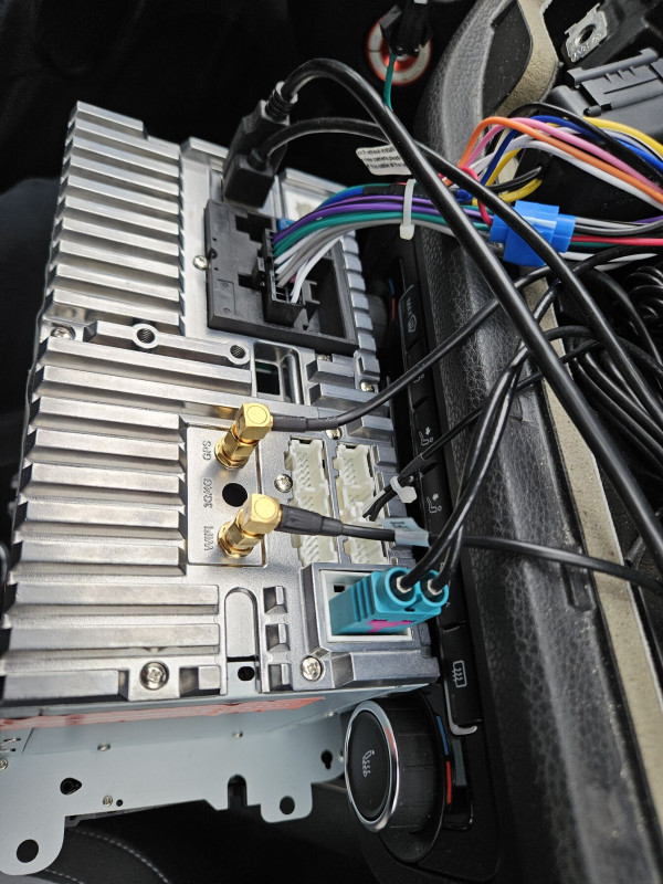

Van egy Xtron fejegység a Tiguanunkban, szerettem volna berakni egy plug&play mini erősítőt, mert a hátsó hangszórók halkan szólnak, és mutál is magasabb hangerőn a gyári hangszórókkal a fejegység.
Nekiálltam kiszedni a fejegységet, bár még sosem csináltam ilyet.
Sajnos azonban ha jól látom, nem tudom összekötni az erősítővel a fejegységet, nem kompatibilis a csatlakozó.
Mit kéne még vennem hogy tudjam használni?
