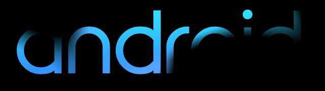

Szép napot!.Valamit nem értek! Ha megnézed a gyári logóképet Erdetiben, az 640x180-as, de ez csak egy része magának az animációnak, de továbbra is kitölti a képet, ami 1024x600-as, és a siam logó képet, ami az androidos fejegységen működik, az is 1024x600, akkor miért 640x180 png a gyári animáció? működhet 1024x600-as képanimációval? teszek fel pár képet!
Sőt, ha 640x180-ra konvertálom, akkor elég ronda lesz...
Köszönöm a segítséget!
ui:az android az a gyári 640x180 animáció de ez a képernyő közepén van végig.

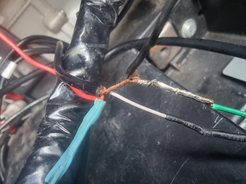

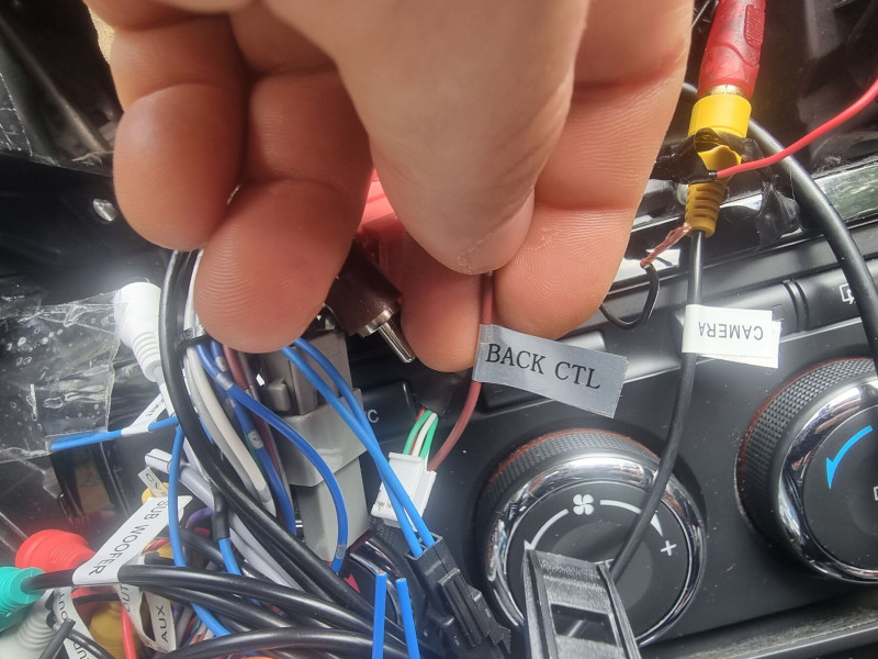

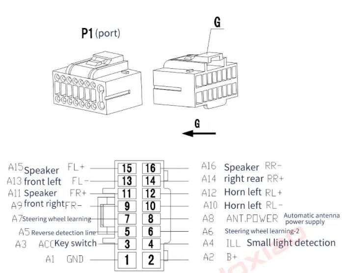

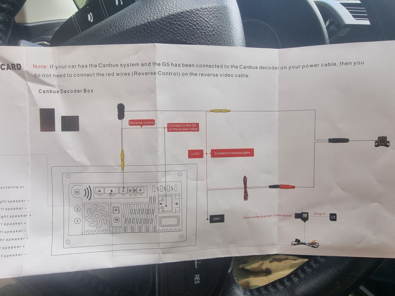

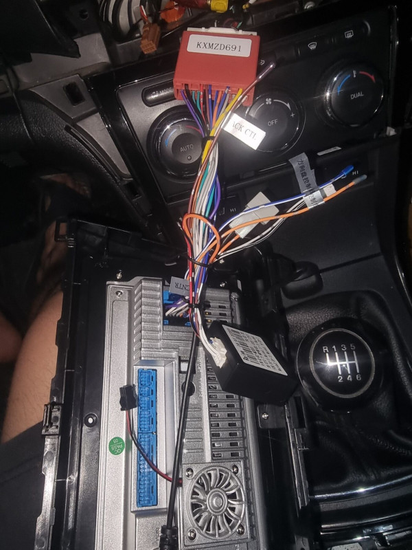

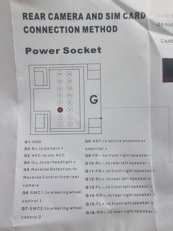

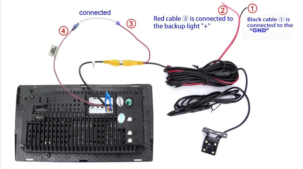

Bocsi, elnéztem, mert a képen úgy látszódik, mintha a barna BACK CTL az a kis fehér csatiból jönne ki, ami most jobban megnézve az USB csati, nem a hátsó kamera csati
SZÓVAL, ha az a G5-ből jön ki a barna BACK CTL, akkor a tolató lámpáról előre jövő (piros) 12V-ot kell ehhez kötnöd! Ha gyújtás alatt hátramenetbe rakod, akkor ezen a kábelen 12V-ot kell mérned. Ezt érdemes ellenőrizned!
Az RCA videó jelhez csak 2 ér kell, de én a képen is csak ennyit látok, a harmadik mintha le lenne szigetelve. Biztos ilyen 3 eres kábel volt kéznél, amikor szerelték.

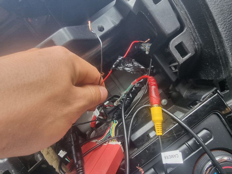

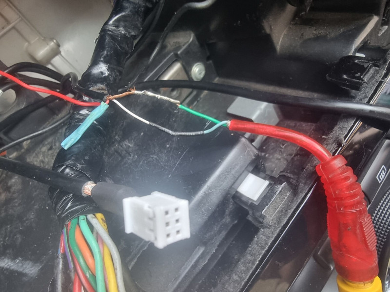

Ami fura, hogy át se vált a fejegység video képre. Az elözo eonon az ha volt kamera kép ha nem átváltott és max kiirta, hogy no signal. De itt nemtörténik semmise.
Sakab
Hát ez teljes káosz. 7 évvel ezelőtt egy autó villamossági kötötte be az előző androidos fejegységhez a kamerát, de ő kb 1,5 hónapra előre bevan táblázva, így én kezdtem neki és próbálok rájönni a logikájára, hogy mit, hogy kötött.Hátul lebontottam, az már biztos, hogy a tápot úgy ahogy mondtátok hátulról a rüki lámpáról kapja.Előre van vezetve a videó RC csati egy 3 eres kábellel. GND - piros - fekete. Na és itt kezdődik a káosz.
A fejegységnek megtaláltam ugye azt az 1 szál vezetékét ami BACK CTL névre hallgat. Azt kellene kötni valahova...de hova? Azt se tudom, hogy itt a kameránál mi lehet a 3. ér. Mert videóhoz 2 elég. Van valakinek ötlete? :/
Ui.: Nekem a G5 ös pin-en az a barna BACK ctl van. Akkor ha jól gondolom a fent látható képeken a piros kábel a visszajövő azt kell a G5-re kötni és kész? Feketét sehova nem kell kötnöm?

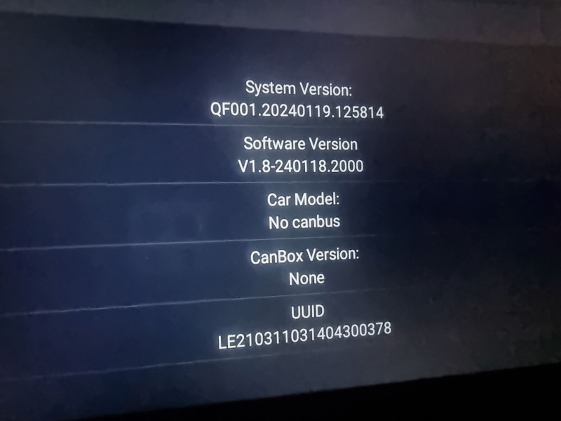

Sziasztok, segítségre lenne szükségem. Rendeltem egy 2010es Mazda 6-hoz egy ilyen csodás aliexpresses Hizpo fejegységet. Összedugtam a CAN bus kábelével ill. amit küldtek hozzá kis dobozt, de semmi hang nem jön ki belőle, ill. a kormányon lévő gombokra sem reagál.
Beállítást pedig nem nagyon találok, hogy hol tudnám kiválasztani, hogy milyen autót dugok rá. Mert ahogy látom ez valami univerzális csoda aminek csak a beépítő keretét változtatják. Azaz valahol szerintem ki kellene választani, hogy milyen autóba lett beszerelve. Esetleg van valakinek ötlete? Eladónak hiába írok, küldött egy usermanualt, h h kell beállítani a rádiót. Köszönöm szuper éljen
Itt pedig látszik, hogy canbusnál nincs kijelölve semmise. Itt hiába nyomkodok bármit nem tudok semmitse választani

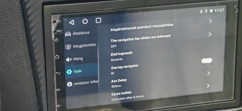

Az én androidos fejegységemnél létezik egy beállítás, ahol lehet állítani hány másodperc után kapcsoljon ki. Ha minden igaz ez nálam 2 másodpercre van állítva, így az indítózás sem zavarja be. Ma megyek az autóval, ha eszembe lesz ránézek hol van. Azt hiszem a factory settings menüben kell keresni.
Nekem ugyan S-CROSS van nyomógombos inditással, de ugyanígy indít, mint a Swift, hogy elveszi az áramot egy pillanatra.
User settings --Delay Power Off When ACC Off (After ACC of the delay time to put unit in sleep or off: OFF / 3 sec / 10 sec / 3 min). Nálam így néz ki

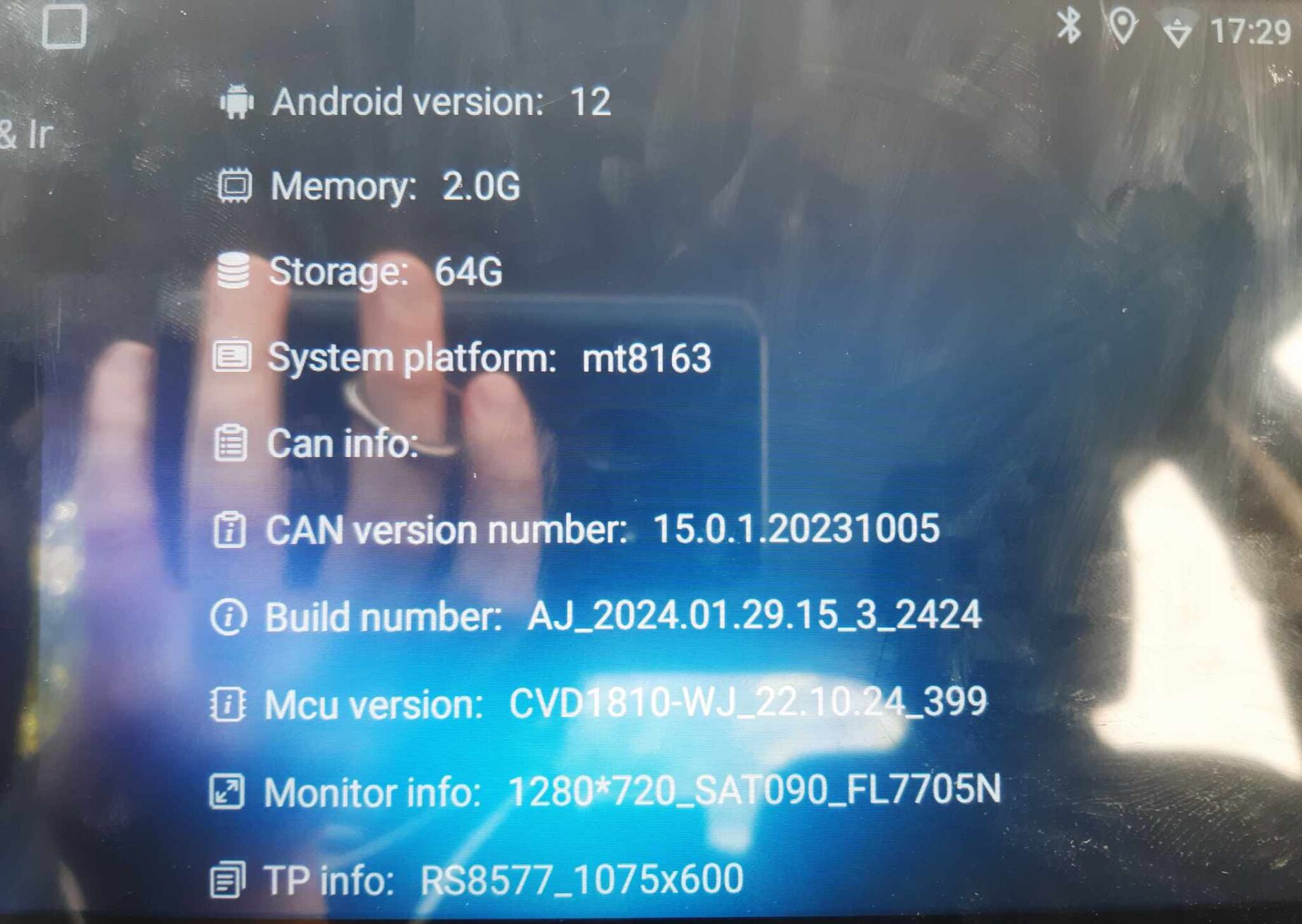

Itt van egy [kép] a rendszer infókról, arra jöttem rá, hogy valójában nem android 12 hanem csak 9 fut rajta, csak mókoltak rajta a kínaiak.
Ezt a fajtát vásároltam, Junsun - 2 GB ram - 64 GB tárhely - "android 12".

Sziasztok. Vettem egy junsun v1 plust(4/64) az off automba, minden kabelt bekotottem, 4g, gps, kamera pipa, viszont az apple carplay csak bt-vel hajlando csatlakozni, wifin nem. Vagy valamit beneztem, vagy olyat nem is tud? Koszi.
jde
Érdekessége a dolognak, hogy (amint írtam, új volt, még a fólia is rajta volt, jelszót nemhiszem hogy változtattak rajta, ha egyáltalán lehetséges) az 1234 jelszó nem volt jó, nem jött ki rá semmilyen beállítás.
Már eleve az is rossz volt, hogy a rádió minden kulcs ráfordításkor újból indult. (ha még hátul az a bizonyos dugó össze volt dugva, akkor a rádió meg akkor is ment, ha a kulcs ki volt húzva.Próbáltam egy gyári visszaállítást neki.
Azóta ha a kulcsot lefordítom, elslszik a rádió, és ha ráfordítom, rögtön beugrik, és nempedig az egész android indul újra.E gyári beállítás után érdekes hogy, jó volt az 1234 kód, és be tudtam állítani a can kommunikációt...

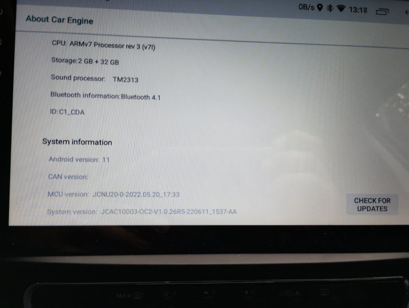

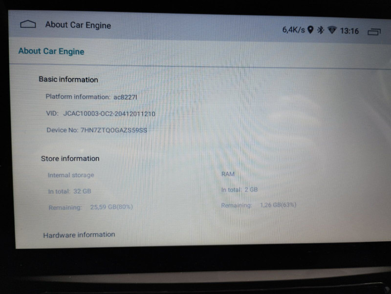

Elméletileg ezek a hozzá való (JCAC10003) firmwarek: [link]
Az USB-s frissítéshez az AutoUpdate típust érdemes választani."Csomagolja ki az archívumot, dobja az AutoUpdate mappát az USB flash meghajtóra, kapcsolja be a HU-t, és helyezze be az USB flash meghajtót az egyik USB portba, majd a frissítés megerősítése után várja meg a frissítés végét. Frissítse, és csak ezután húzza ki az USB flash meghajtót a portból"

Vettem egy Junsun X7 max-ot, de a neten elég sovány hozzá az infó, ezért jöttem okosodni.
Raktam alá Junsun S700.S adas kamerát is (FHD), de a gyári szoftvere nem valami acélos. Az ADAS csak néha működik, pedig már összevissza állítgattam a kamera dőlésszögét.
Lehet ehhez valami komolyabb/újabb appot letölteni?
A kamera online elérését meg lehetne valahogy oldani (a junsun regélt erről, hogy írni kell a supportnak) vagy az csak fizetős verzióban működik?
Létezik olyan launcher ami egymás mellett képes megjeleníteni a térképet és a Brave böngészőt is? Jó lenne, ha én látnám a navit, miközben az utas jutyubozik...
Amúgy a hangja az brutál jó! Féltem tőle, hogy valami vödörhangú szutyok lesz, de ez a DSP-s erőlködő nagyon ütős. A piciócó Sinustec hangsugárzóim a korábbi JVC fejegységgel nagyon gyengén muzsikáltak, de a Junsun olyat tol rajtuk, hogy mélyláda se kell melléjük...
