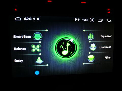

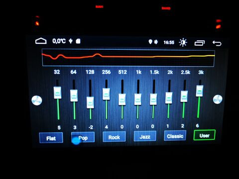

Ezeket a szoftververziókat nézve elgondolkodtam, hogy frissítem a sajátom is.
Jelenleg ez van rajta (Roco K706-ra tippelek)
7862
Rendszer verzió: QF001.20240722.165508_v3.13_02
MCU verzió: QF05.V02.03.20240106.001121.05
DSP: BU32107
Rádió: TSC4745
UUID: 1042404197701956
CanMcu: D-FIAT-RZ-01-0001-B1
Processzor: 2,0GHz x8 -UIS7862SValamikor tavasszal megszűnt működni a Carplay rajta, akkor a gyári oldalán az autofather.com-on frissítettem, de meglepetésre régebbi verzió került fel, a fentebb említett. Meglepett, de a hangminőség is jobb lett egy fokkal.
Mik a tapasztalatok, ha már ilyen sok fajta van belőle, melyik a legjobb? Esetleg RDS dalcímkiírás is működhet, vagy jobb hangminőség rádió esetén (most mintha nem is menne a DSP ha rádió megy ritkán)
Vagy engedjem el, ha működik, ne nyúljak hozzá?
