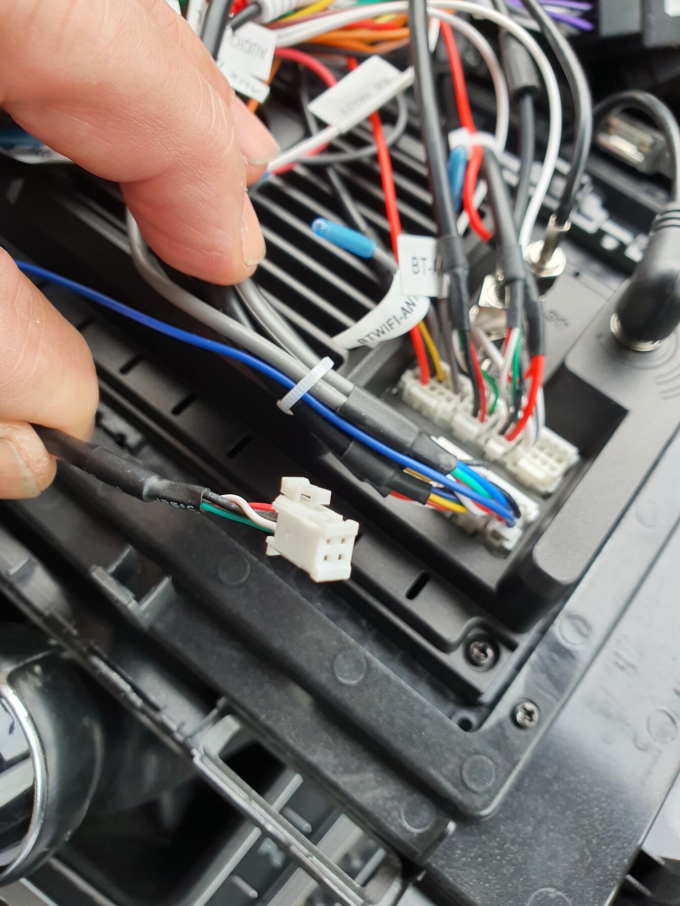

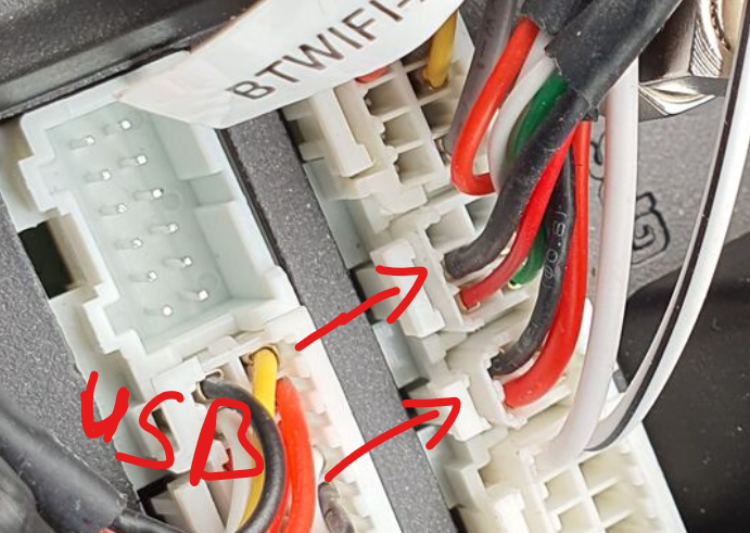

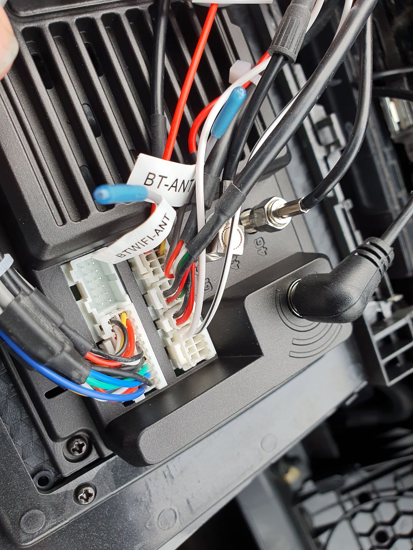

Pedig ez tipikusan "hülyebiztos" (ez a nem neked szól
) megoldással van megcsinálva.
Csak egy helyre tudod dugni, mert nincs két egyforma csatlakozó. A képen is látszik, hogy neked már van egy másik USB beledugva a 4pinesbe
A két USB a 4 és a 6 pines csatik. A 6 pinesnek van Y változata, mert 3 USB van: USB0, USB1, USB2Alapesetben az USB0 (4pin) és USB1 (6 pin) működik, az USB2 (6pin) csak tápot ad. Ha a beállításokban bekapcsolod az USB2 DEBUG módot, akkor az USB0és USB1 nem működik, az USB2 pedig adb-re használható.
Nem pont az a hátlap, de a csatik ugyanazok!

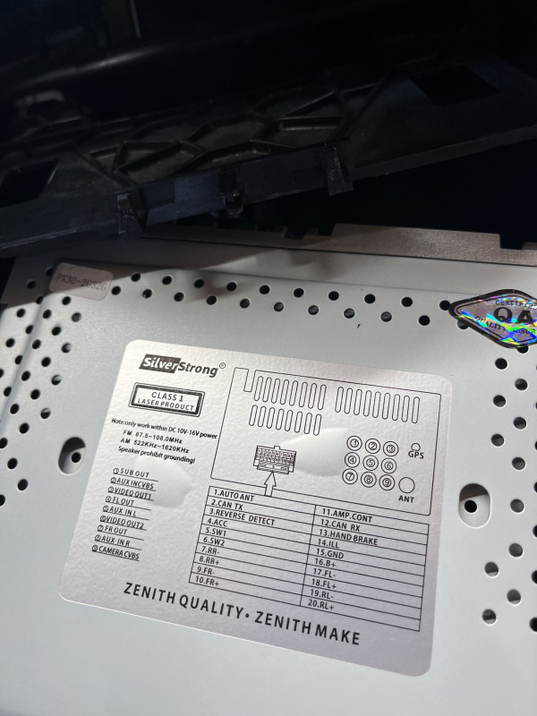

Sikerült vásárolnom egy Vordon HT-852Bt fejegységet (Wince-s) és kaptam hozzá egy Bluebird GPS HRS F antennát aminek egy dugós csatlakozó van a végén, egyéb kábelek nincsenek meg hozzá.
A kérdésem az lenne milyen kábelt kell vennem ahhoz h a GPS antennát is rátudjam kötni? Nissan Note az autó, kormányról vezérelhető volt az eredti rádió.
Az eladó állítja h ment az antennával az eszköz, de a kábeleket elhagyta valahol. Nyelvi problémák miatt túl részletesen nem tudtam kérdezni tőle
tudom h ez nem androidos, de nem találtam ettől megfelelőbb fórumot a kérdésem feltételéhez.
Előre is köszönöm a segítséget. -

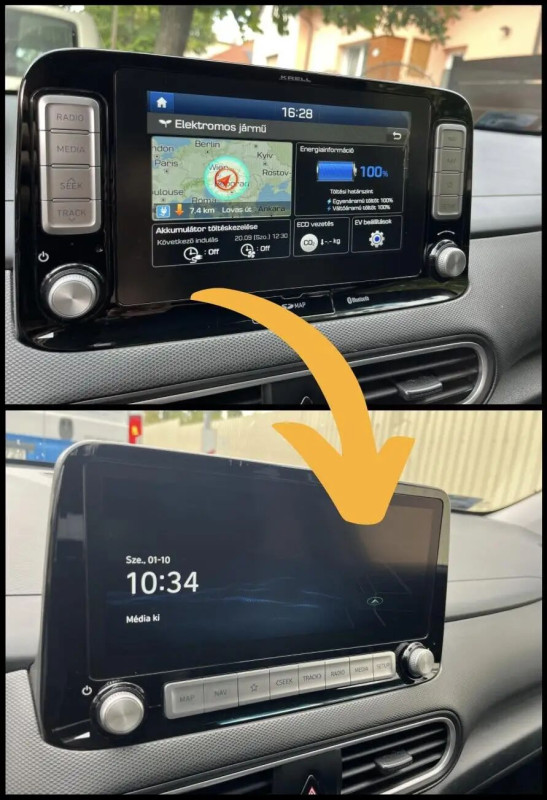

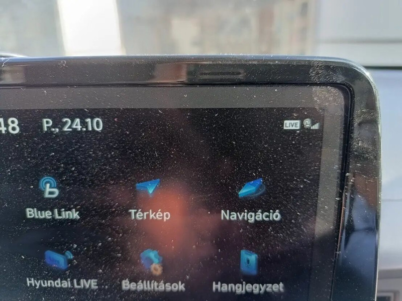

Ja értem, szerinted a frissítési programrész csinálná. Van benne logika. Ezt tényleg csak szakember tudná megmondani, mert pl. én meg azt nem értem akkor, most hogy működik, ha jelenleg meg nem stimmel az autóéval.
Térképfrissítés? Ja úgy, hogy ez egy full gyári harver/szoftver. Így már világos
És amúgy full ingyenes a térképfrissítés?
Niki19841023
Szerintem nem állna át, mert akkor most is felülírná működés közben, de ez volna a kérdés.
A frissítés miért kellene? Természetesen most nagyon jól működik, de a térkép csak elavult, és a rendszernél is lettek javítások. Nem létszügséglet, csak ha lehetséges, akkor legyen teljesen tökéletes. -
gduck
Niki19841023
#8055
Szerintem a kulcs : "az eszköz frissítése után"
Azaz hiába frissítesz "laboratóriumi" körülmények között, mert a problémás műveletetet úgyis meg fogja csinálni frissítés után...
Szerintem... DE ez csak mondat értelmezés, nem hozzáértés, szóval várjad szaki válaszát is
Kérdés: Minek akarsz frissíteni, ha most minden funkció működik?

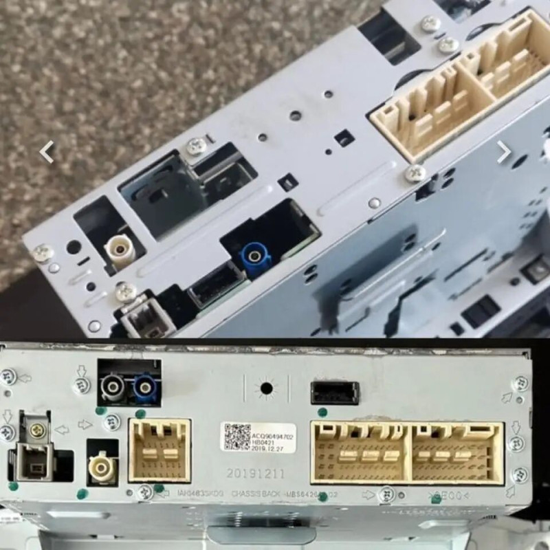

Egy érdéskes kérdésem lenne:
Adott egy Hyundai Kona ev android fejegység (2019) , melyet kicseréltem egy balesetet szenvedett frissebb autóból kivett fejegységre (2021 faceliftes verzió).
Kijelző nagyobb, több funkciós stb. Egyszerű volt, és minden funkció működik, beleértve a bluelinket is (speciális hyundai távoli elérés gsm-en keresztül).
Viszont több fórumon is írják, hogy az eszköz frissítése után sok funkció (főleg a bluelink, amik csak a faceliftes verziótól működnek) teljesen eltűnik, mert a canbuszon keresztül érkező adat frissítéskor átírja a mostani kocsi alvázszámára, a fejegységben lévő alvázszámot. Amihez viszont gyárilag kötve vannak a funkciók.
Így viszont a sok funkció (live adat, bluelink stb, amik alvázszámhoz vannak kötve) letiltásra kerül.
A kérdés: lehetne canbus csatlakozása nélkül frissíteni? A csatlakozóknál csak a tápot, és az usb kábelt dugom rá, és frissítem pendrive-ról?
Remélem van aki tud segíteni.

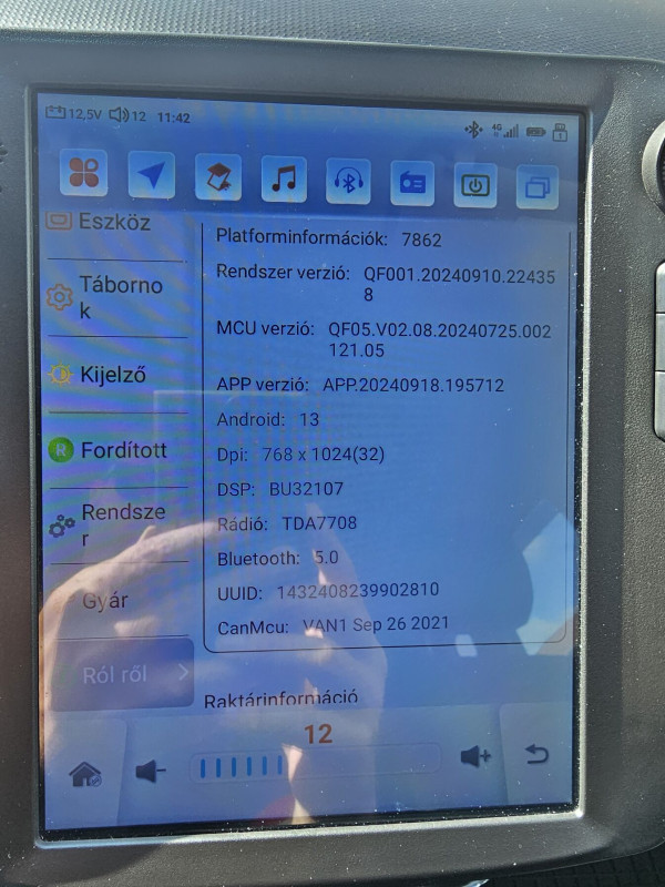

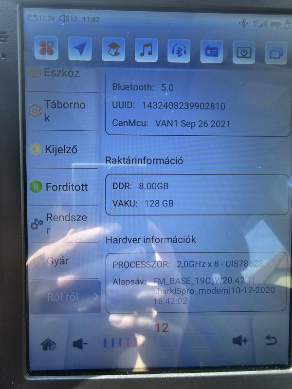

Ezeket a szoftververziókat nézve elgondolkodtam, hogy frissítem a sajátom is.
Jelenleg ez van rajta (Roco K706-ra tippelek)
7862
Rendszer verzió: QF001.20240722.165508_v3.13_02
MCU verzió: QF05.V02.03.20240106.001121.05
DSP: BU32107
Rádió: TSC4745
UUID: 1042404197701956
CanMcu: D-FIAT-RZ-01-0001-B1
Processzor: 2,0GHz x8 -UIS7862SValamikor tavasszal megszűnt működni a Carplay rajta, akkor a gyári oldalán az autofather.com-on frissítettem, de meglepetésre régebbi verzió került fel, a fentebb említett. Meglepett, de a hangminőség is jobb lett egy fokkal.
Mik a tapasztalatok, ha már ilyen sok fajta van belőle, melyik a legjobb? Esetleg RDS dalcímkiírás is működhet, vagy jobb hangminőség rádió esetén (most mintha nem is menne a DSP ha rádió megy ritkán)
Vagy engedjem el, ha működik, ne nyúljak hozzá?

az nem érdekes, csak elmélkedek.
QF001 Vertical screen bekezdés alatt van 3, én elsőre az elsőt próbálnám. ha jól rámlik update.zip néven kell a zipet bedobni egy pendrivera és onnan elvileg bootkor fel kéne ajánlja a frissítést.
ha valami félremegy, az esetek jó részében vissza lehet hozni, de emlékeim szerint ki kell kapni hozzá. -

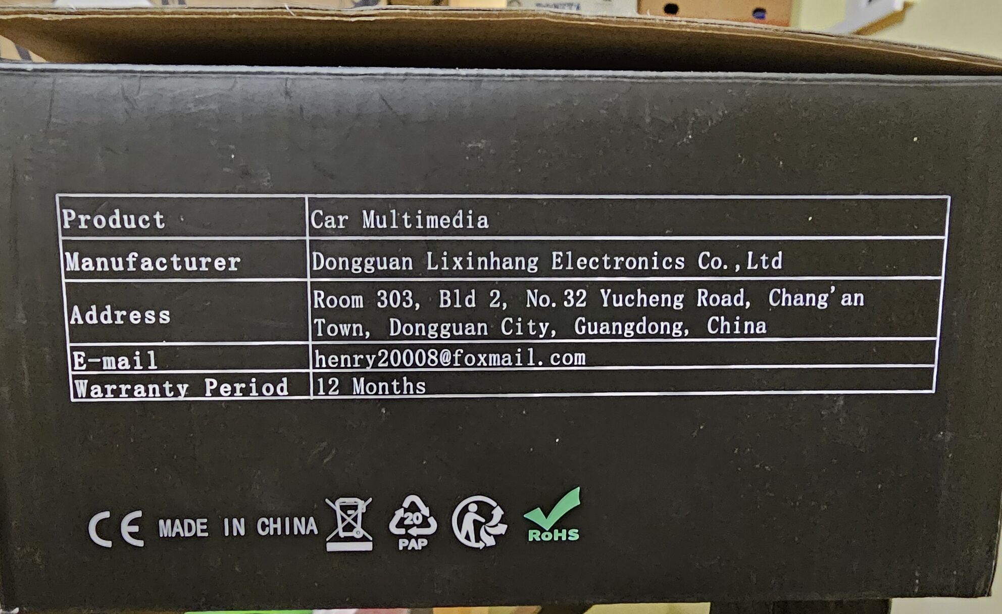

ha jól gondolkodok, ez egy Roco K706 átcímkézve (az vajh' az alaplap/SOM-nak a neve?), egy firmware updátot meg lehetne próbálni, XDA-n van hozzá fw thread.
Czeri32
Ossurett 8S-s Smart Car radiót tavaly decemberben vettem az Aliexpressen európai szállítótól, természetesen az eladó azóta eltűnt, így garanciát érvényesítetni nem tudok, azonban jelentkezett egy pár probléma, s ebben kérnék segítséget: A készülék induláskor halványabb kijelzővel indul (nem a sötéttel), aztán ez 10 alkalomból kb 3x így is marad, így alig lehet látni a kijelzőt. Illetve van olyan is bőven hogy az indulás 10-15 percet (nem másodpercet!!!!) vesz igénybe. A rádió rds-e egyáltalán nem működik a kezdetek óta. A szervízmenübe nem tudok belépni, mert nem ajánlja fel. Véleményem szerint egy szoftverfrissítés megoldaná a problémát,
de nem találok rá megoldást.
Erre kérnék segítséget, aki ért hozzá. Akár ha a közelemben lakik (Tatabánya környékén), szívesen mennék el személyesen az autóval, egyébként az autó 2012 Mitsubishi Outlander
Előre is köszönöm szépen a válaszokat. -

Egy ilyen PX30-as Silverstrong Android 10-es fejre lehet valahogy varázsolni Carplayt? (Wireless)
Csak ez a sima easyconnection app van rajta.
Próbáltam feltenni SDről Zlink apk-t de nem telepíti végig

Szerintem akkor 789007. Egy orosz videóban láttam, nem biztos hogy pont ott adta meg, ahol neked kell, de sajnos a orosz felitatokból semmit nem értek
gduck
Rókabajusz
#8006
7890+óra próbáltad már?
Pl. most 19:56 van, tehát 789019 -

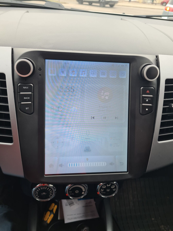

Sziasztok. Van egy snrubi t10 8/128 10 colos fejegysegem. Az a hiba jött elő,hogy csak a rádiónak van hangja,ugyanolyan,mint eddig. Viszont ha bluetoothon,YouTube musicon,vagy sima YouTubeon akarok zenét hallalgatni,akkor nincs semmi hangja. Szóval semmi applikacio nem ad ki hangot,csak a rádió. Próbáltam factory resetet,viszont ott jelszót kér. Próbálgattam azokat a kódokat,amit interneten találtam vagy a chatgpt ajánlott, de nem vált be. Találkozott mar valaki hasonló problémával? Koszo a segítséget

Én speciel még sose láttam ilyen FAKRA csatit, ami USB-t "használ".
igen így most megy mind két usb , most meg azt nem tudom hogy az mi lenne
