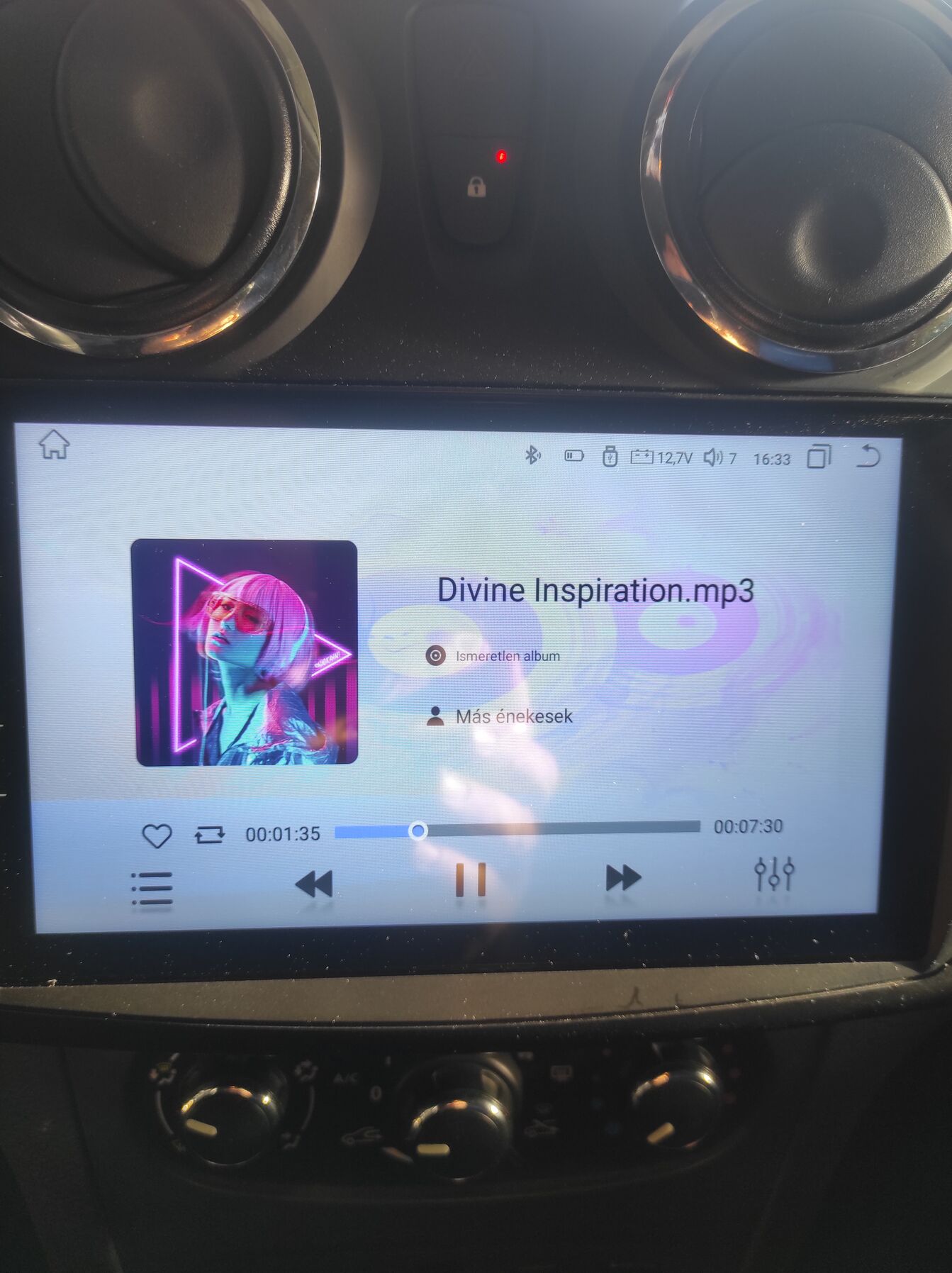

Van egy Roco K706-os Androidos fejegységem.
Ezzel kapcsolatban lenne pár kérdésem.
Ilyenek az adatai.
[kép]
Kérdéseim azok lennének, hogy a beépített zenejátszót mire lenne érdemes leváltani? Alapjában tetszik a kinézete, de sajnos nincs benne keresés
. Olyan kellene ami indításkor automatikusan elindul és folytatja a lejátszást.
Ez a "gyári".
[kép]Illetve a kezdőképernyőn meg lehetne jeleníteni a hőmérsékletet a fejlécben, mint ahogy az akku feszültséget?
[kép]
Mert láttam több képen ahol ott volt a hőmérséklet bal oldalon. -

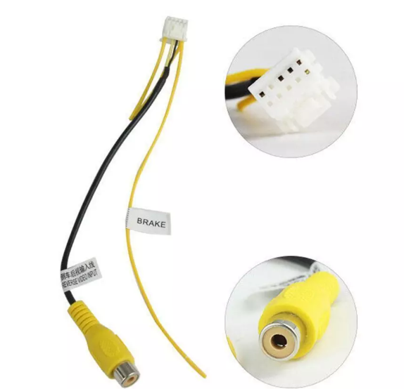

Ha jól látom a videón, akkor a piros kábel jó helyre van kötve. Ezt igazolja az is, hogy amikor hátramenetbe raktad, akkor váltott a kép.
A Sárga RCA nem látszódik egyértelműen, de mivel "hülyebiztosak" a fejegység fehér csatlakozói, ezért az simán kideríthető.
A 10 pines (NEM a 20 pines!!!) fehér csatlakozóból kijövő sárga RCA csatira kell kötni. (ezen szokott lenni a két rövid kábel is, a wifi/bluetooth antennák)Ide:
Ha ez így van, akkor már csak a videó formátum változtatás maradt.

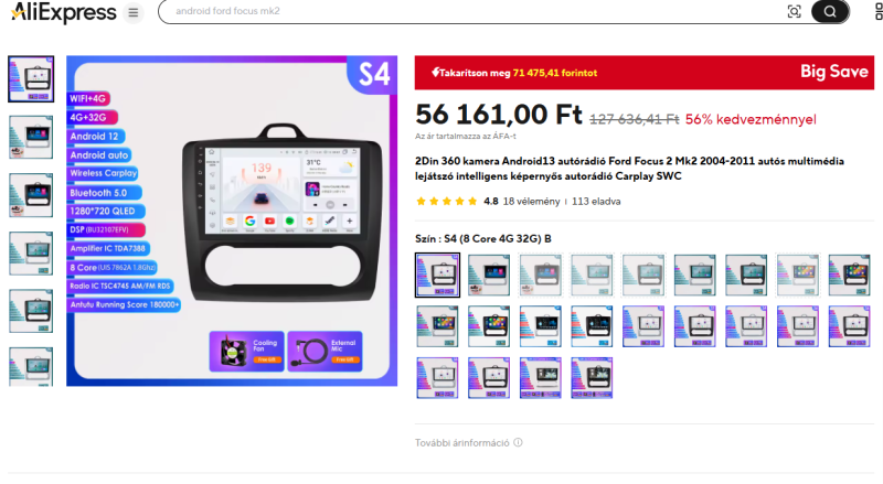

Ford Focus MK2-höz, ezt a rádiót néztem ki. Van valakinek tapasztalata ezzel a konkrét rádióval vagy csak ezzel az OSSURET márkával kapcsolatban?
4 GB/32 GB memória, 8 magos proci, Carplay/Android Auto, a csatlakozója Ford Focus kompatibilis, elvileg csak rádugom és kész.

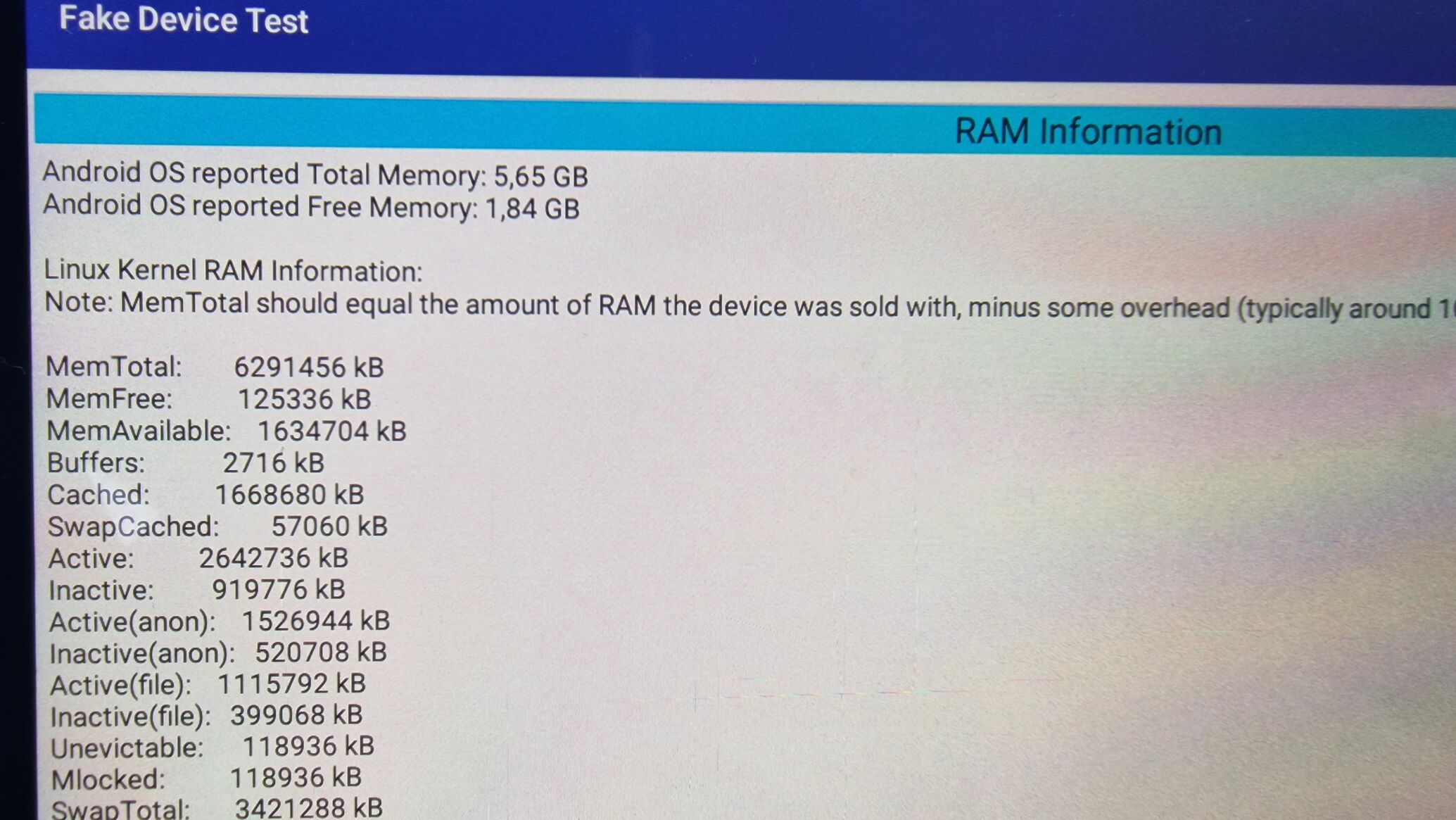

donchicco
Még 1 kérdés:
Melyik progit ajánljátok a készülék hardver/szoftver ellenörzéséhez?
Kíváncsi vagyok, hogy az van e benne, amit hírdetnek és amit a készülék elvileg kíír...
Junsun V3 Plus (6GB+128GB) 9.5 A -

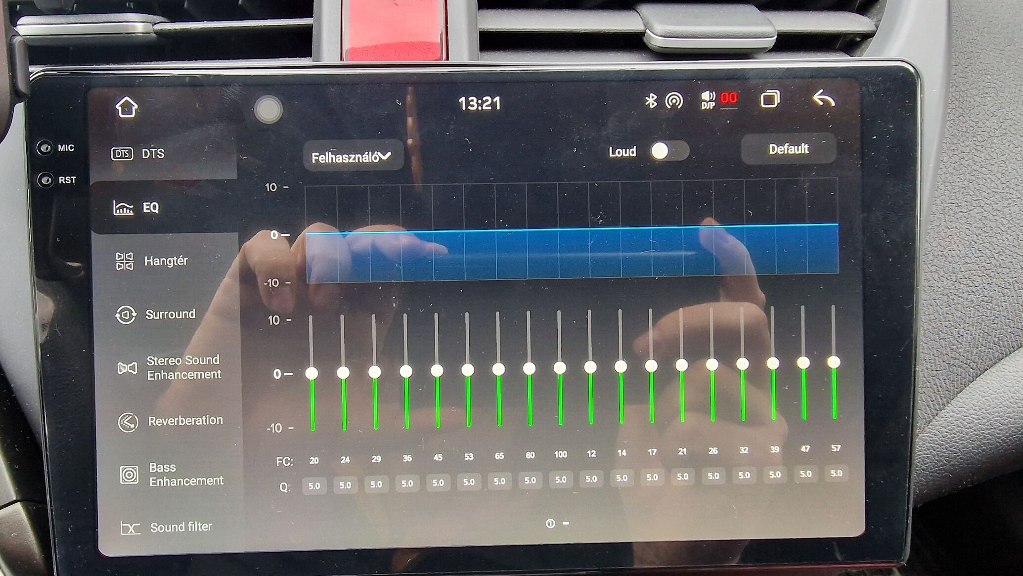

donchicco

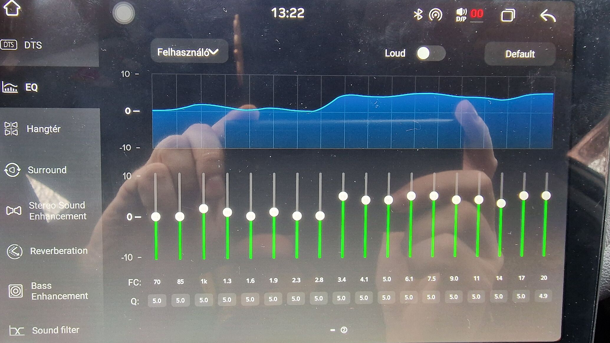

Helló!
Szeretnék segítséget kérni.
Van e valakinek Junsun V3 Plus (6GB+128GB) 9.5 A készüléke?
Az EQ beállításával szenvedek.
36 csatorna van de a számok olyan értelmezhetetlenek számomra.
Mi az a Q 5.0?
Az FC gondolom a frekvencia, de valahogyan az olyan furcsán van megadva...
Tudna valaki egy beállított eq-ról képet küldeni?
A gyári rádió nem tetszik nekem a készülékbe.
Melyiket ajánlanátok letölteni ami barátibb felületű?
Netrádió nem nagyon érdekel csak a földieket akarom értelmezhetően kapcsolgatni elmenteni. -

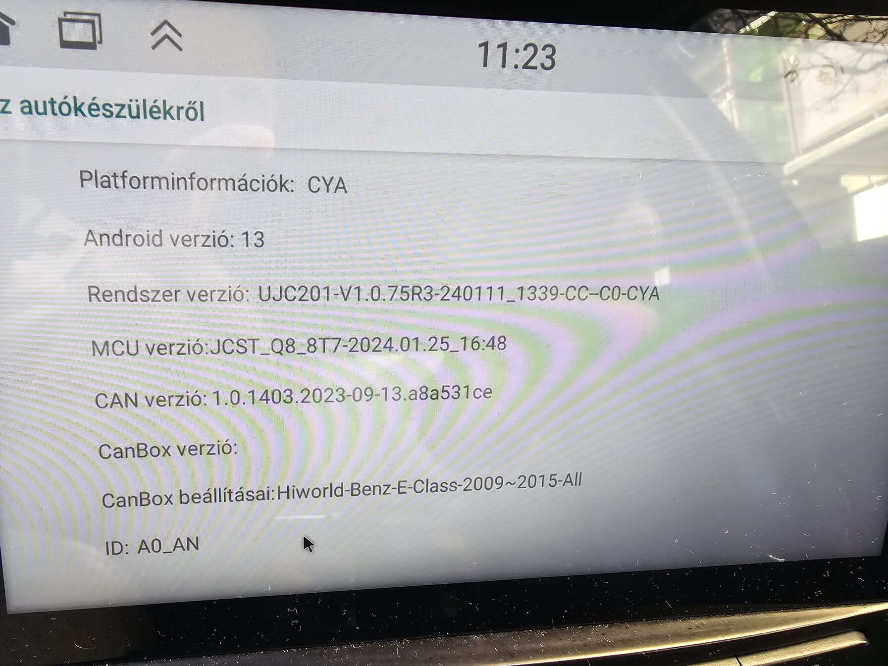

gduck
Hát ha nincs hivatalos support, akkor csak a net marad... Pl. orosz fórum link. Mivel a jelenlegi verziód is ott van a listában (megnéztem, az AutoUpdate_UJC201_from_240111 a UJC201-V1.0.75R3-240111_1339 )
Valószínűleg ez a legújabb: AutoUpdate_UJC201_from_240907 -

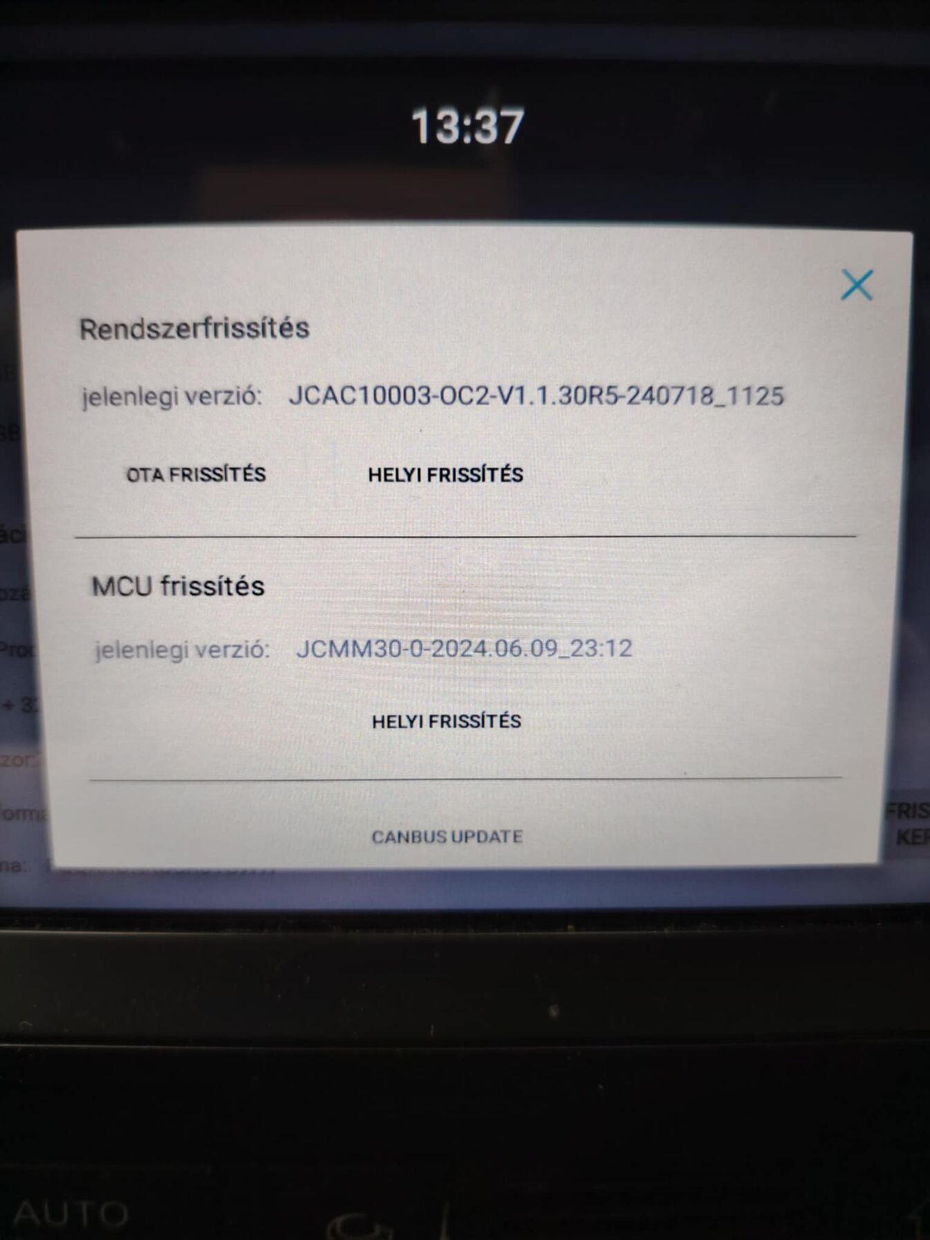

madi67
Erre keresnék frissítést mert meg van zavarodva rendesen
Volt már minden próbálva
Hol tudnék utána nézni?
Köszönöm előre is [kép] -

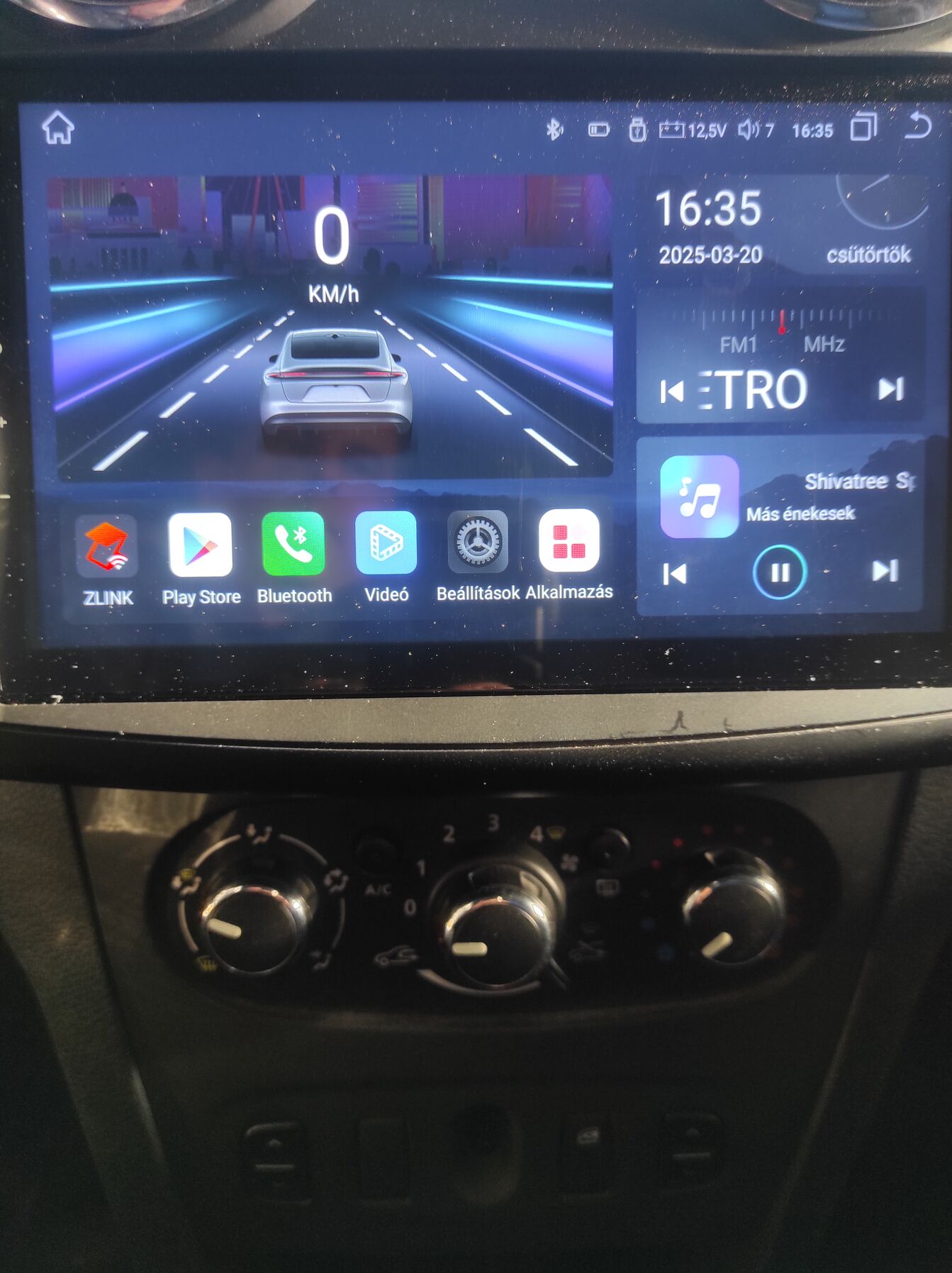

Rocker1
Beszereltek a kocsimba egy Junsun XT516 fejegységet 8 magos processzor (UIS8581A Octa Core 8 x 1,6Ghz), 4 GB ram+64 GB rom-wifi&4G Telekomos SIM kártyával (sajnos csak ennyi infót tudok róla). UIS8581A
Ahogy utána néztem ha minden igaz, akkor ez Junsun V1 plus, bár nem tudom biztosan. Ezzel kapcsolatban lenne pár kérdésem:
1. Honnan tudom kideríteni a pontos típusát?
2. Hogyan lehet beállítani, rárakni, hogy a magyarországi rádióadók logója megjelenjen?
3. Be lehet-e állítani, hogy a Waze halkabban szólaljon meg, mint a rádió, vagy egyáltalán ne szólaljon meg?
4. Telefon ikonja megjelenjen, ne kelljen a Bluetooth-ra rányomni vagy a ZLINK-re.
5. Valamint ne csak Android Autóval ZLINK-en keresztül a jelenjen meg a telefonon lévő legutóbbi hívások és a kedvenc hívások lehetőségeKöszönöm a válaszokat, ha lehet szájbarágósan szeretném a válaszokat, mert nem értek hozzá.
