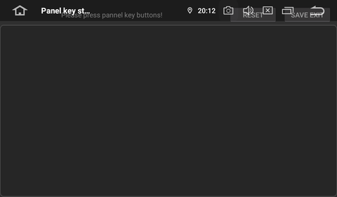

Neked látszik hogy megjelenik a menü ahol betudod állítani a gombokat nekem hiába érintem meg az oldalsó gombokat nem jelenik meg ez a menü. Egyedűl a reszet és a kilépés gombok jelzik hogy hozzá érek.
Egy új rendszer (android 9) telepítése után történt ez a dolog amit OTG kábelen keresztül raktam föl. -

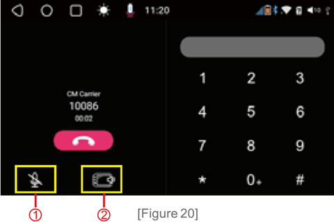

Tudna valaki segíteni? Nem megfelelően működnek a fejegységem gombjai a reset gombbal a némítás aktiválódik, a home gombal kikapcsol, a vissza nyil a home gomb és a hangerő gombok nem működnek. Előre is köszönöm a segítséget! -

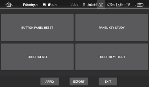

Frissítettem a Hizpo fejegységet hivatalos Android 10-re viszont a factory settingsbe nem tudok belépni. Eddig 0000 volt a kód, de ez most változott. Valaki tudja mi az "új"?
