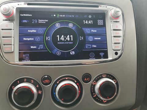

Nagyon nem kell félnem , hogy agyon dolgoztatom . De köszi , hogy jelezted . honeker Én felpattintottam a Launchert , egyenlőre így néz ki és hagyom az újdonság miatt . Nálam van egy - két dolog , ami nem tetszik a gyárihoz képest ( bár lehet beállítási gondok vannak ) , a telefont és a rádiót nem tudja kezelni . Szerencsére van fizikai [gomb] . Ja és még egy . Ha leállítom és fél óráig nem megyek a verdával ( ennyire állítottam anno a készenléti üzemmódot ) akkor ne folytatja ott a műveletet , ahol abbahagyta . Újra kell indítanom a zenelejátszót és elég sokáig olvassa be . Ez negatívum . Majd még hátha kapok itt instrukciót Csabeksz - tól .

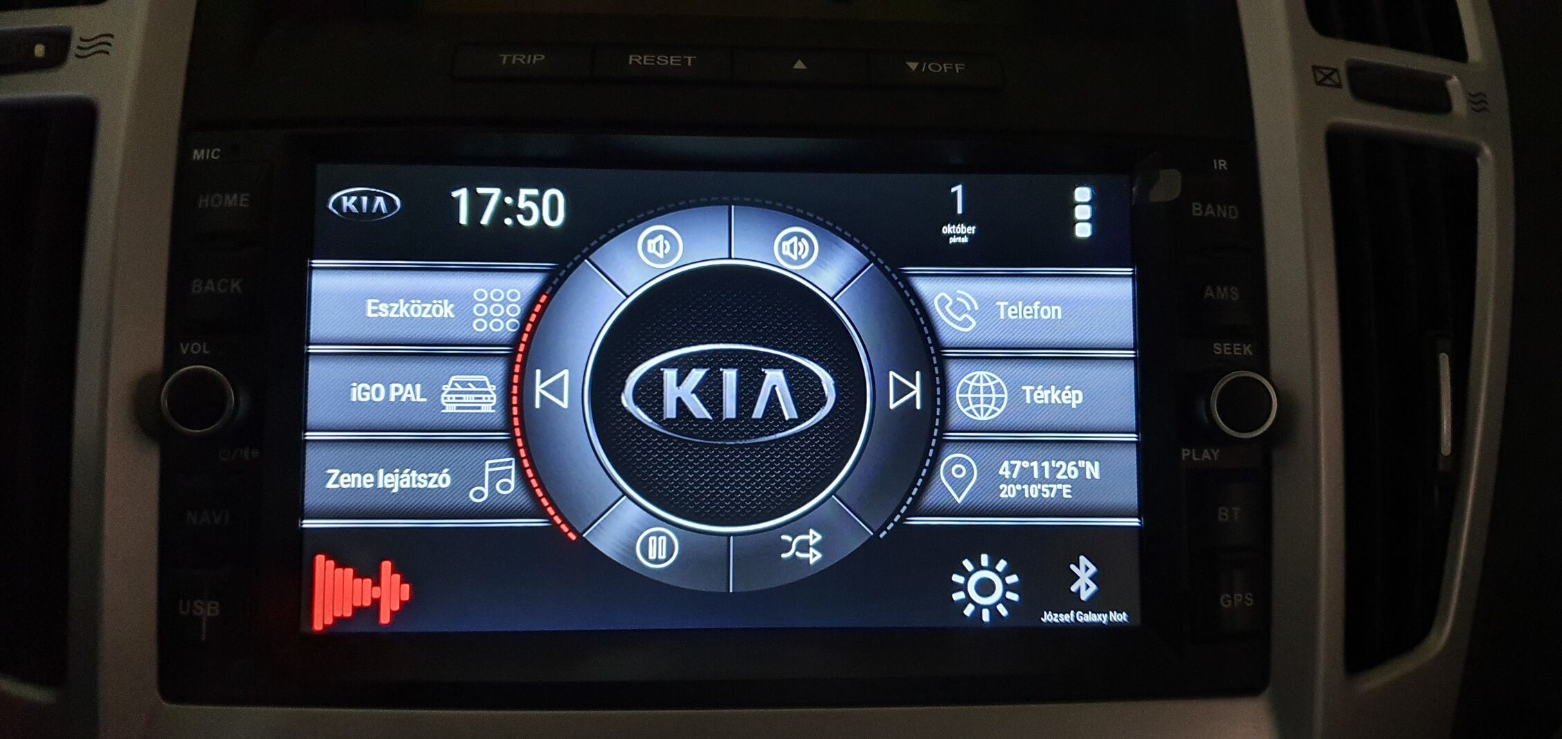

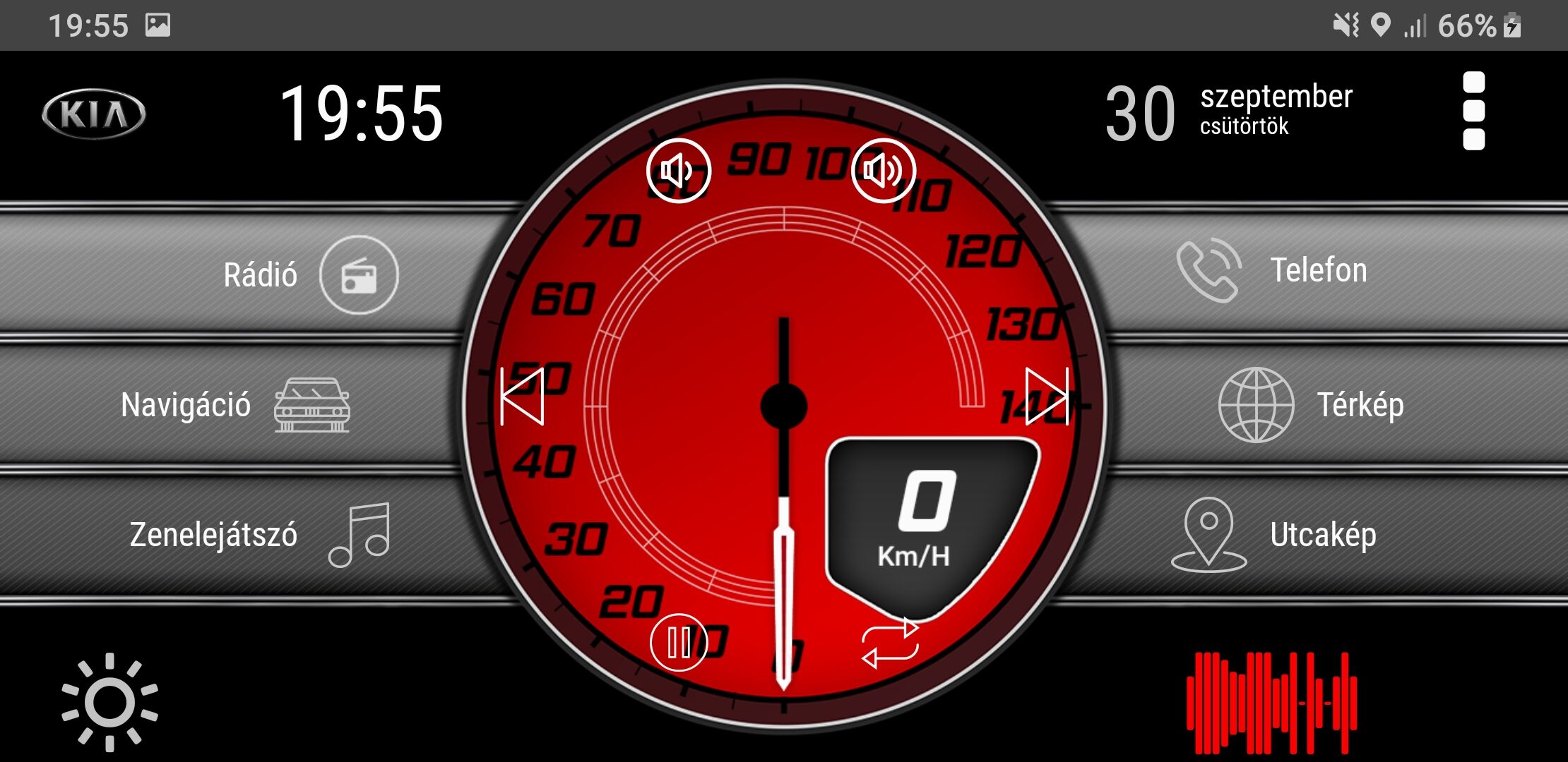

Egy pár fotó ( egyenlőre így néz ki , a skineket nem vettem meg ) : [kép] [kép] [kép] -
Nekem is az tetszik benne, hogy nagyon testreszabható és rengeteg beállítási lehetőség van. Sőt lentről is lehet fölfelé lapozni és ott a beállításokat találod, nem kell a menüvel szórakozni.
Egyébként Petymek-nek igaza lehet, csak nálam nincs viszonyítási alap, mert ki van kapcsolva a sebességmérő, fontosabb az idő és a dátum
Paráztam én is a borda miatt a nyáron, de túlélte és nem voltak extrém hőfokok, szoktam monitorozni néhanapján. Persze nem lehet általánosítani, mert ahány egység annyi féle
gjoco1
Kifutottam az időmből . . . . . Rájöttem , hogy a baloldali " kapcsolót " nem kell bonyolítani ikonokkal mert van egy olyan lehetőség , hogy lapozni lehet oldalra és belehet tenni egy [ilyet] . Persze a felhasználási App - ok kiválasztásával .
Jó lesz ez , csak működjön a fejegységemmel . -
gjoco1
Telefonon elszórakoztam a Launcherrel .
Azt hiszem [ez] marad , ha támogatja a gyári rádiót ( az fontos Nekem ) . És látom tud különféle skin - t is . Külön előny .
[Ez] piszokul tetszik . Igaz fizetős , de ha már liba . . . . .
Alakítgattam is egy picit . [kép] [kép] . ( Megráztam a telcsit , azért van sebesség ) . Végleges , majd a kocsiban . HA , mint azt írtam .
