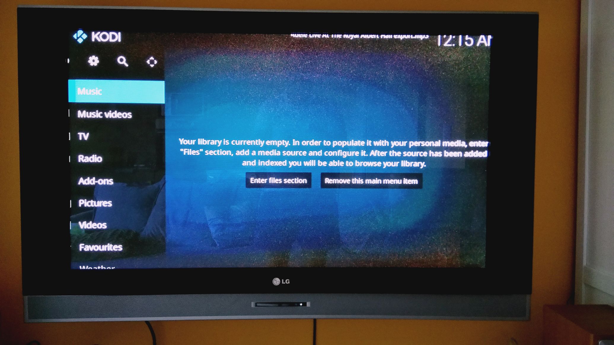

Már megkérdem. Ez a 4 mód a menün belül van, vagy a távirányító gombbal tudod állítani?
Ha a menün belül akkor nem egy média barát Tv. Nekem is volt 10 éve egy HD redy LG plazmám és egy RK-s stickken keresztül küldtem neki a filmeket de ilyen gondom nem volt.
Próbáld meg FHD-re állítani a kimenetet a boxon. Én amikor átvittem a másik HD TV-hez a boxot semmit nem állítottam a kimeneten és jó volt. Más ötletem nincs sajna. -

Sziasztok, most én is belefutottam a nem látszik a teljes kép hibába.
A tv LG hdready 10 plusz éves plazma, a lejátszó TAP1 S905x LibreElec 8.x
A tv 16:9 állásban van 720p60Hz jelet küldök rá és azt írja olyat is kap.
Nagyon egyszerű menüje van a tv-nek, nem találok rajt overscan funkciót.
Van ötletetek? -
