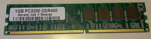

2x1Gb DDR400 High Density - 3000Ft
Na akkor ez látszólag egy igen kellemes ajánlat 2x1gb ramot magunkénak tudhatunk 3eFt-ért.

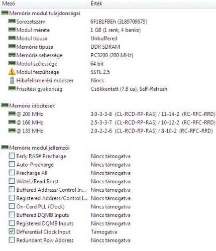

Én egy hasonló kompatibilitási listájú ramot vettem. Ugyanígy High density-nek jelölt ram megy egy ASUS P4V8X lapban stabilan.
Maga a modul infineon HYB25D512400CF-5, HYB25D512400CF-6, HYB25D512400BC-5 valamint HYB25D512400BC-6 chippekel vegyesen szerelve, ez mondjuk elég gázul néz ki egy ramon ennyi féle chip főleg úgy hogy a 6-os szám jelzi azt hogy 333-ra van hitelesítve. Gondolom összekukázta mindent ami volt és rárakta, ennek ellenére használható termék lett az eredmény.
És SPD-je:![]()

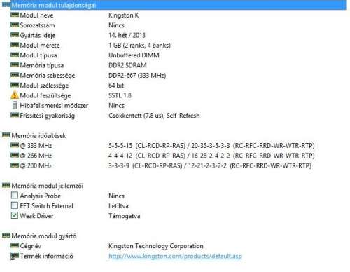

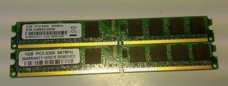

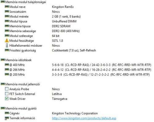

Az én konkrét példám a fent említett 2x2gb kit egyike és egy másik 2x1gb 667-es kit egyikének működését mutatja Gigabyte GA-M68SM-S2 lapban. Itt kezd érdekes lenni a móka!
Namost nem tévedés, valószínű selejtes vagy hamisítvány Kingston ramokról van szó bár a ramok SPD-je akár ki számára írható tehát ha akarok csinálhatok magamnak Mariskanéni ÜberOC edition ramot is persze attól még a noname marad. Egyébként 800-ra állítottam az órajelet (5-6-6-18-ra), hiszen a kommersz 667-es ramok nagy része tudja ezt az órajelet gyári feszültséggel és ezek sem képeznek kivételt.
A 2gb-os 800-as modulon SEC949 HCE6 K4T1G084QQ jelölésű chippek vannak amik Samsung 667-es órajelre hitelesítettek.
Az 1gb-os 667-es modulon pedig Hynix HY5PS12821CFP-Y5 modulok amik gyári hitelesítése 800-as
Elsőre úgy tűnhet hogy felcseréltem a modulokat, nekem is úgy tűnt hogy fordítva írtam fel. Az a nagy helyzet hogy ezek bizony valóban így vannak, tehát a 800-ason van a 667 és a 667-esen vannak 800-as chipek! Még egy indok hogy olcsóbb.

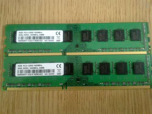

16GB 2X8GB 1333MHz AMD AM3 Motherboard memory - 24000Ft
16GB 2x8GB 1600Mhz AMD 880G 890GX Chipset - 26000Ft

Valami gáz lehet, ugyanis kedvenc kínai barátom igencsak felemelte az árakat és nem is hajlandó a korábbi áron adni a ramjait. 33eFt jelenleg az 1333 és 27eFt az 1600-as
Huszonxezer forint nem kevés pénz arra hogy csak ramra költsük, de ezért kapunk 16gb-ot amivel azért el lehet lenni. Látva az itthoni árakat ez egy jó ajánlat.

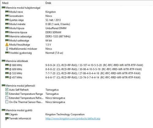

Elsőként lássuk az 1333-as kitet:![]()
SK Hynix H5TC4G43MFR-H9A
1333 gyári órajellel és hoppá 1.35v gyári feszültségértékkel DDR3L-nek jelölve! A lapomon ez nem beállítható így marad az 1.6v mint legkisebb érték de ezen a feszen 1600-on is képes működni 9-9-9-24-CR1 időzítésekkel. Nincs kizárva hogy a gyárban az 1.35v-on nem működő chippeket raktár rá erre a modulra. Az is lehetséges hogy ezek sima notebook Sodimm-ra szánt modulok és abból bizony van bőven a piacon. A chipek egyenként 1024Gbitx4 konfigurációjúak tehát 4096Mbit méretűek ami 512Mb-ot jelent, ebből van 16db és így jön ki 8gb.
Ez a memória chip egy kicsit érdekes, ugyan ez található a Avexir Blitz 1.1 ECS L337 Gaming Golden-en ami gyárilag 1600-as. De valami igen gyanús ezekkel a memókkal azaz ehhez hasonlókat használnak a 2400+ ramokon, nincs mivel kipróbálom ezért nem tudom kitesztelni. Kingston Beast típus hasonlít hozzá még igazán.
Bár AMD only, mégis hibátlanul ment egy GA-B75M-D3H s1155 lapban egy kicsi Prentium dual core-al.
SPD szerint ez egy Kingston ACR1GX64D3S1333C9 amiről nem találtam semmit, így szokásos valamit be kellet írni féle ram lehet. Nem hiszem hogy valóban létezne eredeti megfelelője ennek a ramnak![]()
