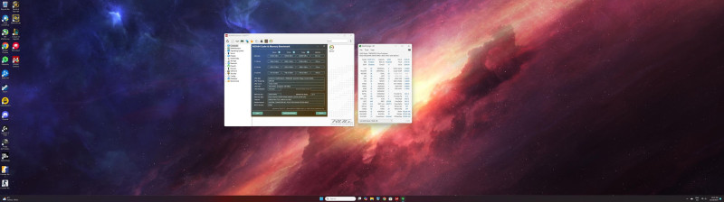

Nem, a" core tunings configuration for gaming" fülün van 3 mód (legacy, mode 1, mode 2,) azt rakd át legacyra. A core parking az az amit linkeltél a második képen de azt csak benchre használd mert sok game alatt nagyon rosszul fog viselkedni. Viszont a legacyt azt bent hagyhatod ha jétszol régebbi játékokkal is, Az új AAA-k nál nem számít semmit sőtt 1-2 esetben egy picit rosszabb is lesz.

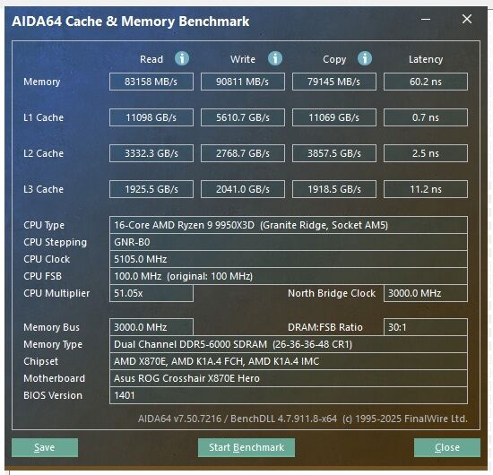

Csináltam egy gyors tesztet ez legacy mód + adaptive parking. Számottevő különbség van a kettő között szintetikus teszt alatt és itt futnak dolgok a háttérbende ez ténylegesen olyan 58 körül tud.

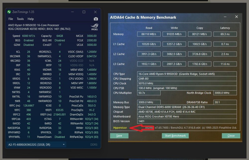

A probléma ott van elásva nálad, hogy be van kapcsolva az SVM ahogy a képen is látszik.
Kapcsold ki biosban az SVM-et (mind a 3 opciót) windowson belül pedig a core isolation,
Ha szép számokat akarsz látni aidában és társaiban akkor még a latency módot rakd át legacyra + még be lehet kapcsolni az adaptive core parkingot is. De ezek igazából csak szintetikus tesztekben mutatnak jól, coreparking és legacy mód nélkül pl warzoneban a 0.1% és 1% lowok sokkal jobbak lesznek. Nem hiába nem használja sugi egyiket sem ahogy én semCsak Ep*nisz méregetésre jók meg 1-2 régi játék esetén.
Referencia ként itt az én setupom ami nagyon hasonlít ehez itt sincs bekapcsolva a legacy mód és az adaptive parking sem és nagyon hasonló számokat produkál.

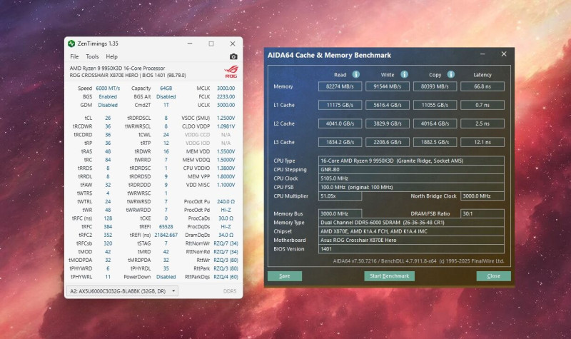

Hát ez érdekes nekem az fclk-val nincs semmi problémám megy 2233 is 1.25v-on és aránylag konstans értékeket kapok aidában. Viszont amit nem igazán tudok hova tenni az az, hogy ahogy nézem neked 1.3v vddio-d van és a látottak alapján stabilnak is tűnik. Nekem 1.38 kell ahoz hogy lemennyenek a szintetikus tesztek hiba nélkül pl a cruncher viszont annak ellenére voltak random fagyásaim. El kellett mennem egészen 1.44v-ig hogy tényleg 100% stabil legyen bármilyen részterhelésen. Ahogy emeltem a vddio-t úgy a "rendered frame" számok is nőttek játék benchek alatt.

Nálad is látszik, hogy a csölkentett VDDQ/ növelt VDD pozitívan befolyásolta az SOC/MC feszültséget. És egyből megjött a stabilitás ha majd elkezdesz 8000 felett próbálkozni ott meg az SOC-vel ilyen 1.05-1.15 körül kell próbálkozni viszont oda meg nem lesz elég az alacsony VDDQ ezért majd a VPP vel kell nyújtani a hullámot, 8000+ nál nekem 1.07-1.1 vállt be de nyilván ezt a proci lap ram kombó válogatja.
