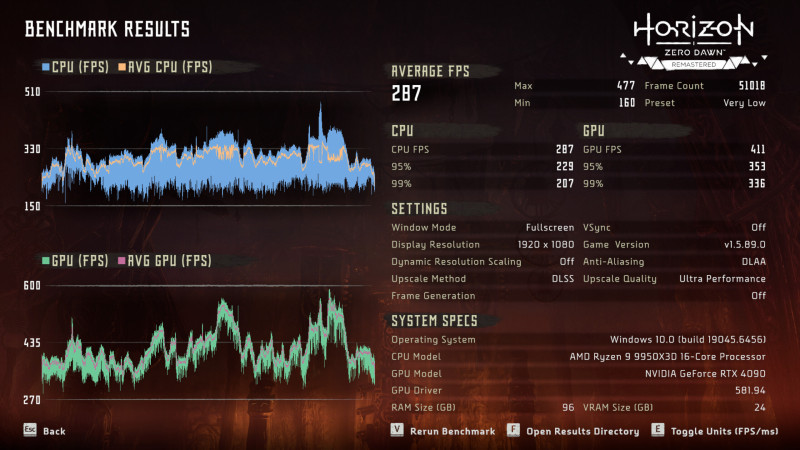

CPU-t tesztelünk, nem VGA-t
Sajna nincs 5090.em, a 4090.meg 720p LOW-on is VGA limitbe megy ZHD-vel. -

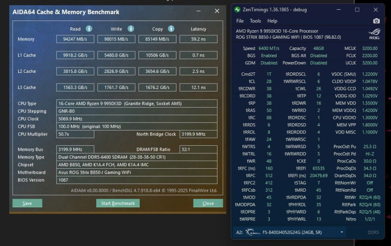

Tudom, viszont nem tudom nagyon sokkal kevesebb fesszel hajtani. 1.185 alá nem nagyon tudom leküzdeni, de holnap még megprobalom.
tibcsi0407
tibcsi0407
#11852

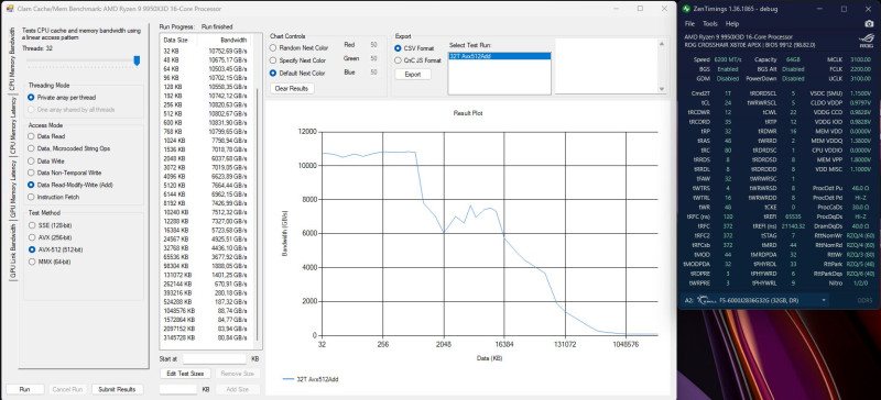

Meg van a végleges setup is ehhez:
3x 10 000%, talán kijelenthető, hogy elég stabil. -

A 6200-at ezzel még nem néztem, a 9800 eseten ez kb igaz is volt a 6200 es 6400 kozott. De ha azt nezem, hogy kozel 1.2v kell az 1950-hez is, hat.. akkor el is engedel mert 1.3v fole tuti nem fogok menni.
de amugy az 1.3v soc elheto ezeknek 24/7? Persze tudom h ln2 modban megy fentebb is.. de megis..

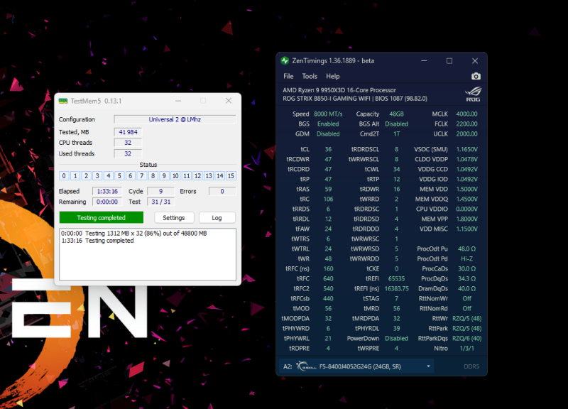

Én arra jöttem rá a 8000 mellett, hogy, kb. 1060mV vddp-ig nem volt anomália, ha fölé mentem akkor elkezdett fura dolgokat csinálni, vagyis néha nem indult el, vagy elindult, de lekapcsolt, stb..
Megnézem majd így a 6600-at kíváncsiságból, hogy vajon mit tesz.

#11798
Ejjejj.
Nah kíváncsi leszek, hogy mennyit számít..Én feladtam a 8000 projektem, sehogy sem megy.. Néha úgy néz ki jó, de aztán reboot-kor kikapcsol, aztán semmi.. 7800-at nem néztem meg, mert az nem kerek.

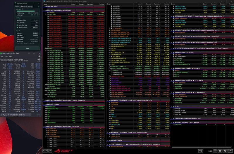

Marad a 6400 kimaxolva, hikomat feszekkel.. mert amúgy nevetséges, hogy milyen feszekkel megy a proci oldaláról a 6400. Nitro 1/2/0-t próbálgattam, de az sem megy ez melett a setup mellett, így maradt az 1/2/1.
Ezzel a VDDIO-val, VDDP-vel 20 kör linpack, és anta stabil.. VDD nem megy lentebb, 1.54V-n már hibázik. VDDQ tudna még lentebb menni majd 1.3V környékéig.

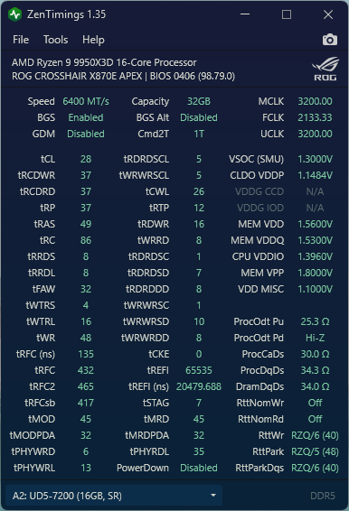

Hiába adok neki magasabb vddq-t, akkor sem megy lentebb.
A ripjaws tudta ezt CL30-on 1.45V-n, ennek Cl30-n 1.5V kellett, a CL28 miatt kér be 1.55V-t.
Az RTT-ket sosem bántottam, mert sosem tudom, hogy pontosan hogy kell.. eddig nem okozott anomáliát soha.
Őszinte leszek most sem tudom, hogy kell meghatározni őket pontosan.ProcODT PU PD 43-at próbáltam, külön együtt is, de nem volt különbség sehol. ami nem ment az úgy sem ment.

Nekem eddig az Extreme / Absolut előbb talált hibát, mint a Karhu. Ryzen3D-t nem próbáltam. -
tibcsi0407
#11569
Próbáltad a többi profilt is TM5 ben ? Extreme / Absolut / Ryzen3D ?

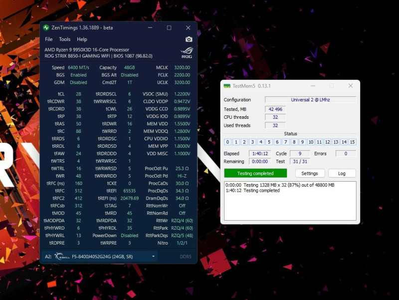

A 9800 jó volt úgy..
Lehet délután nekiesek megnézem.Az tuti, hogy az IMC 1.4V-t 8000 mellett, azzal nem tudok mit csinálni, 1.3V-n el sem indul.. 1.35V-től pedig azonnal hibázik.
Nekimegyek majd megint kicsit magasabb soccal alacsonyabb vddp-vel, aztán meglátjuk.

Csinálsz egy aida képet? Kíváncsi vagyok a sávszélességre. -

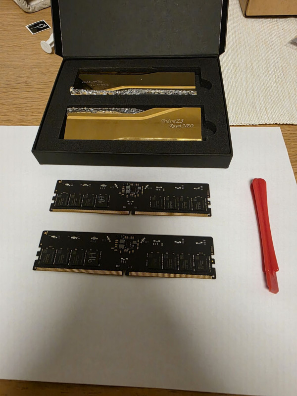

Ájszii
tibcsi0407
#11437
Lekaptad végül a kupakot? Azért arra kíváncsi lennék, hogy hideg vízzel DD-vel mire képes nálad a setup

Itt pedig a 4kB pages-szel:
Ettől egyébként a 6600C28 GDM profilom gyorsabbnak tűnik itt-ott, míg máshol meg ez a jobb. Valahogy a 6400 GDM Off-ot is életre keltem majd és hozok majd eredményt.
A végén szeretnék egy skálázódást csinálni, mert már van 6000-től 6600-ig mindenféle profil. Csak fel kell majd tenni egy bench windows-t, hogy a külső tényezők ne zavarjanak bele.
De gamernek és sima munkára jobb az M-Die, ez már látszik. A DR itt a méretet leszámítva semmilyen előnnyel nem jár.Itt van DOM eredménye referenciaként. Ezt kell elérnem.

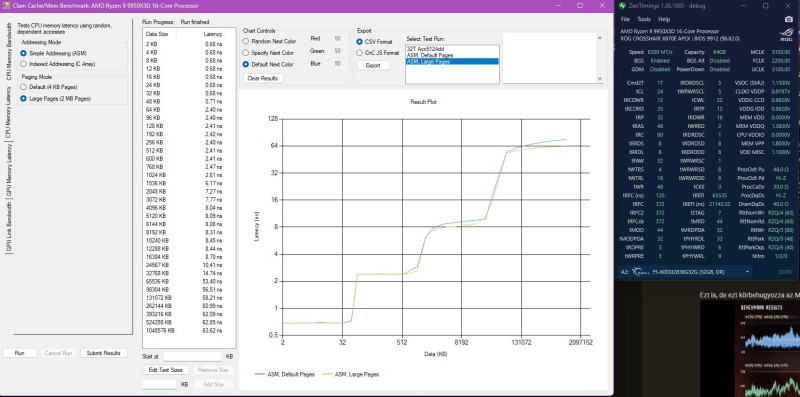

tibcsi0407
#11415
LK? Az a Legacy leanne?
Azért mondjuk az kemény, h a késleltetésen semmit sem hoz a CL24.. Jól kivehető, hogy sokkal jobban skálázódik minden az órajelre..
Szal megint azt mondom, hogy A-die ide- vagy oda.. és alacsony trfc ide, vagy oda.. ebben a részben nem tud gyorsulni már.. persze a proci is megfogja valszeg, ez biztos.. de akkor is, hiába az alacsony időzítés, nem tud gyorsulni alacsonyabb órajel mellett.
Mindez legacy nélkül:

Nekem 1,28v soc kellene a 6200 hoz . Egyszer sikerült bebootolni úgy . De persze 1,28al meg a 2200fclk nem stabil màr. 1,75VDD ? Az bàtor. -
hackeeeee
Jómunkásember
tibcsi0407
#11406
Az szép..
Én próbálgattam az 1/2/0-t a stabil 6400-on de nem,, gondolom kéne neki nafta még.. de nem megyek 1.5V fölé ha nem muszáj.. Illetve lehet nem is hozna annyit, bár ki tudja.
De elsőre nem sikerült még betölteni sem a rendszert így.. 1/2/1-en megy.

Néznél egy AIDA sebesség mérést?
Köszi előre is. -

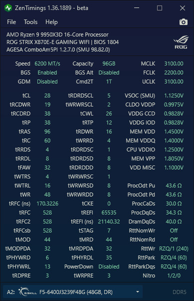

Azért ez a pocséktól nagyon messze van szerintem 1.7v az elég barátságos ehez a profilhoz. Meg ha ledurrantod a kupakot az is segíteni fog rajta. Én amúgy a heatkiller blokkot nem erőltetném meg kell venni a Mycro DD pro-t mert azon optimalizálva van a flow én is próbáltam több DD blokkot is de toronymagasan ez volt a legjobb.
hackeeeee
Jómunkásember
tibcsi0407
#11400
Ezt amúgy továbbra sem értem, hogy miért.. nem nagyon láttam még ilyet..
Vagyis, de, talán volt egy kingston kitem, ami olyat tudott produkálni, hogy EXPO mellett, ha kilőttem a GDM-et akkor nem volt post..de ez már régen volt.
Végül nekem sem kellett hozzányúlni szerencsére, auton van minden.. De persze ez SR.
tibcsi0407
#11398
Nálam minden ellenálás auton van a Heron.
Próbáltam kézzel is állítani, de akkor sem ment a 6200. -

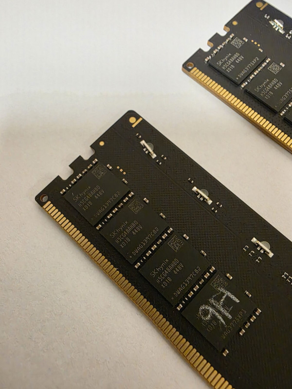

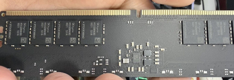

Idő hiányában a profilt copy pasteltem. így első ránézésre ezek a c26-os kitek elég meggyőzőek vagy mondhatjuk úgy is, hopgy egy teljesen más dimenziót képviselnek gyakorlatilag tök m1, hogy mit írsz be bootol. Pár óra finomhangolással szerintem a 8000c30 elérhető távlatokba fog kerülni
tibcsi0407
#11391
Based on SK hynix's internal binning scheme, the "KB" designation in AKBD likely corresponds to a native 7200 MT/s JEDEC speed following the company's established progression from "EB" (4800 MT/s) through "HB" (6400 MT/s). This new bin suggests SK hynix is preparing faster DDR5 ICs aimed at next-generation Intel platforms, with Panther Lake and Arrow Lake Refresh expected to support up to DDR5-7200.
tibcsi0407
#11389
Az új chipes nem volt?
