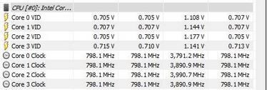

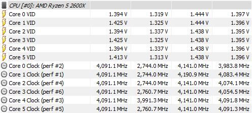

AlienApollo
Danecay #22991 üzenetére
Csak az lenne veszélyes, ha 1.5 körülre tolná terhelés alatt, de attól hogy 1.4 fölé ugrálgat egy-egy szálon terhelés nélkül még nem lesz baja.
0.7V-re nálam se veszi vissza hiába lövök ki mindent, mert pl MSI RGB vezérlő progija simán újra indul és az is fut folyamatosan a háttérben és hiába nincs 1% proci használat se egy egy pillanatra felugrál a használat ami pont elég ahhoz, hogy ne vegye vissza idle-be. Úgy lehetne kipróbálni ha csökkentett módba bootolnál csak ott meg nem igazán lehet kiolvasni a szenzor adatokat mert HwInfo pl nem műxik.
Én elengedtem már ezt, mert szerintem nincs túl sok jelentősége, hiszen amikor gépnél vagyok úgy is fut valami és használom , ha meg nem használom/vagyok a gépnél akkor kikapcsolom - tehát olyan hogy csak sakkozzon az asztalon nemnagyon van. -

Mizol29 #22988 üzenetére
da', tegnap mértem defaulton cnq-val és egyéb alap beállításokkal, aztán fix all core 3,7-et néztem talán, 5-7w különbség volt konnektorból 6 magos zennél
defaulton konnektorból teljes gép 120-130w között ment, all core 4ghz-en uv-val 150-5w, uv-nak picit több értelme van mint cnq-nak és egyéb ilyen dolgoknak
2600-ok 4g-t zömében mennyin tudják?az sm buszt vagy miagyíkot' - ami elvileg 100- , azt érdemes/lehet 100-ra fixálni? gyakorlatban +/- 1% értékben ugrál

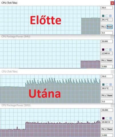

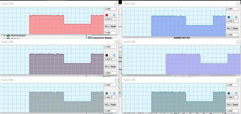

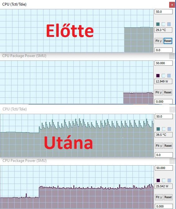

Danecay
Csak nem mindegy, hogy 1,4V-ra és a fölé tolja a feszültséget szemben mondjuk a 2195,2 MHz-es energiatakarékos móddal ahová 0,775V-t állít magának. Hozzáteszem amióta átállítottam energiagazdálkodós sémára, a hőmérséklet is leesett, jelenleg 32 fokra a gyári hűtővel az eddig 60 helyett.
Danecay
Danecay #22983 üzenetére
Érdekes! Futtattam egy Cinebenc-et, hogy lássam van e hatással a teljesítményre ha energiatakarékos sémában hagyom az energiatakarékos beállításokat. Úgy láttam nem, minden mag szorzóját felemelte olyan x38,5-re és ezen az sem változtatott ha menet közben átkapcsoltam a témát Teljesítménycentrikusra, viszont ez után jött a poén, lement a Cinebench és ezt követően terheletlen állapotban szorzó felment x41-esre

Danecay
Gyuri27 #22982 üzenetére
Vindows-ban az energiagazdálkodási séma teljesítménycentrikuson volt igaz, de hiába állítottam át kiegyensúlyozottra alig változik valami. Akkor van látványos változás ha energiatakarékosra állítom, ahogy a lenti képen is látható, ahol alacsonyabb az érték ott volt átállítva értelemszerűen.
A BIOS-ban mit kellene keresni? ASRock alaplap.
Danecay
Nem tudom, hogy jól értelmezem e az adatokat de amennyiben igen, üresjáratban, még a böngészőt is kilőttem, miért BOOST-ol nekem a proci majd 4100MHz-ig közben meg zabálja az áramot, a feladatkezelőben pedig olyan 3%-os processzor kihasználtságot ír? Offset Voltage-al úgy általánosságban mennyire lehet elmenni ennél a procinál? Egyelőre 50mV-t csökkentettem rajta.
