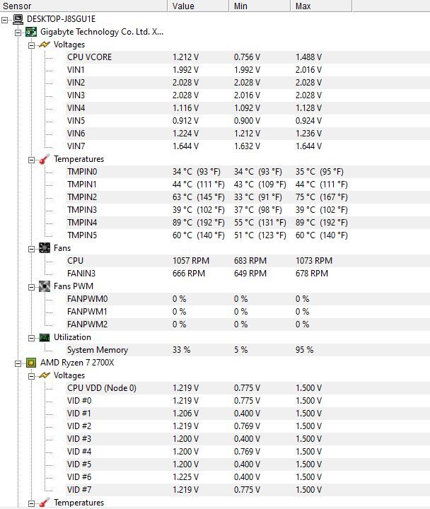

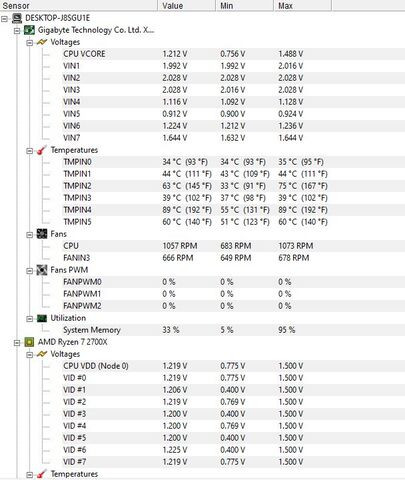

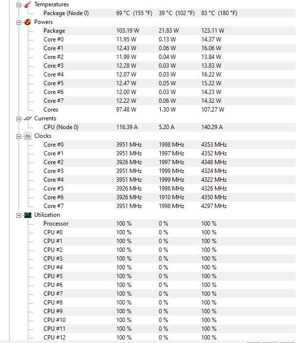

Sziasztok!Mi a véleményetek.Ilyen 70 fokos hőmérséklettel mehet a proci rendereléshez?2700x ,Gigabyte Aorus Ultragaming.Köszi előre!

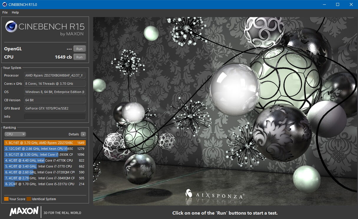

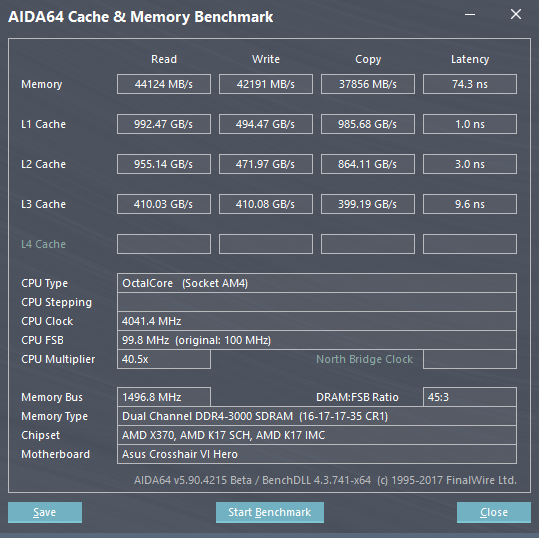

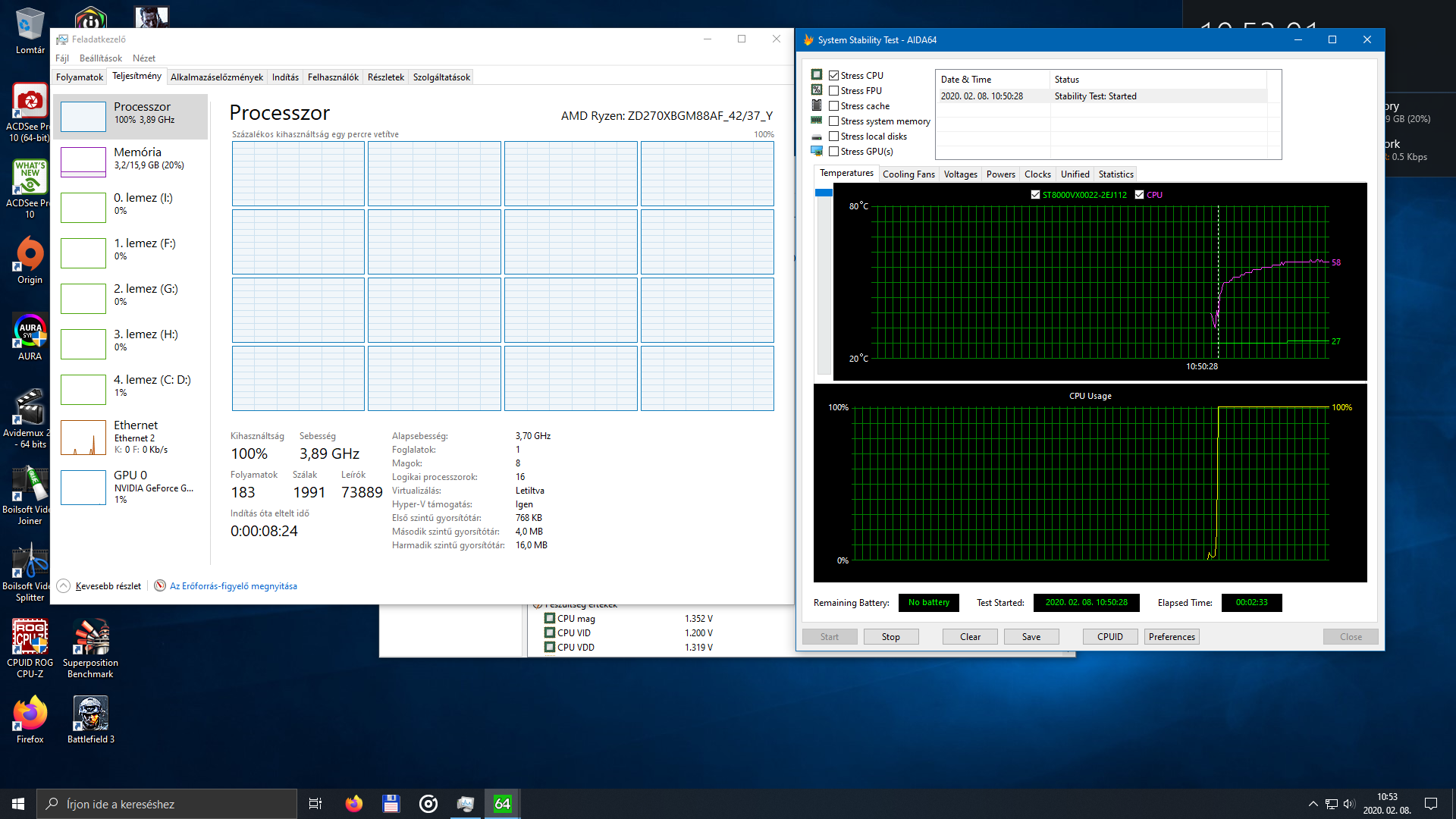

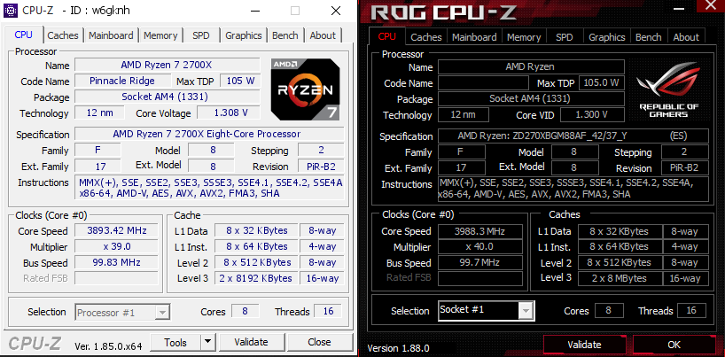

Összeraktam egy AMD konfigot:
- R7 2700X (ES)
- Asus ROG Crosshair VI Hero
- Corsair Vengeance RGB PRO 3000Mhz CL15
- Zotac GTX 1070Mini
- Corsair HX1000iA kérdésem az lenne hogy lehet/érdemes-e tuningolni valamit jobb eredmény elérése érdekében? Ilyen téren teljes mértékben kezdő vagyok.

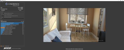

PeAdam: nézd már meg CR20 alatt hova boostol a proci pls.
Nálam 2799 pont multiban, 3692-n tekert a proci. -

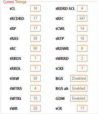

maxxtro02
Összeraktam egy új gépet:
Gigabyte b450m ds3h
ryzen 2600x
HyperX 8GB KIT DDR4 3000MHz CL15 Predator series
rx 570 4gb
Seasonic focus plus 450 goldA probléma következő lenne, a ramok 2933mhz-en sem futnak hiba nélkül( pl: kidobál a játék). 1,35v-ra állítottam őket, gear down mode-ot kikapcsoltam.
Mit lehetne beállítani, hogy bírja 2933-et?
Köszi előre is!
