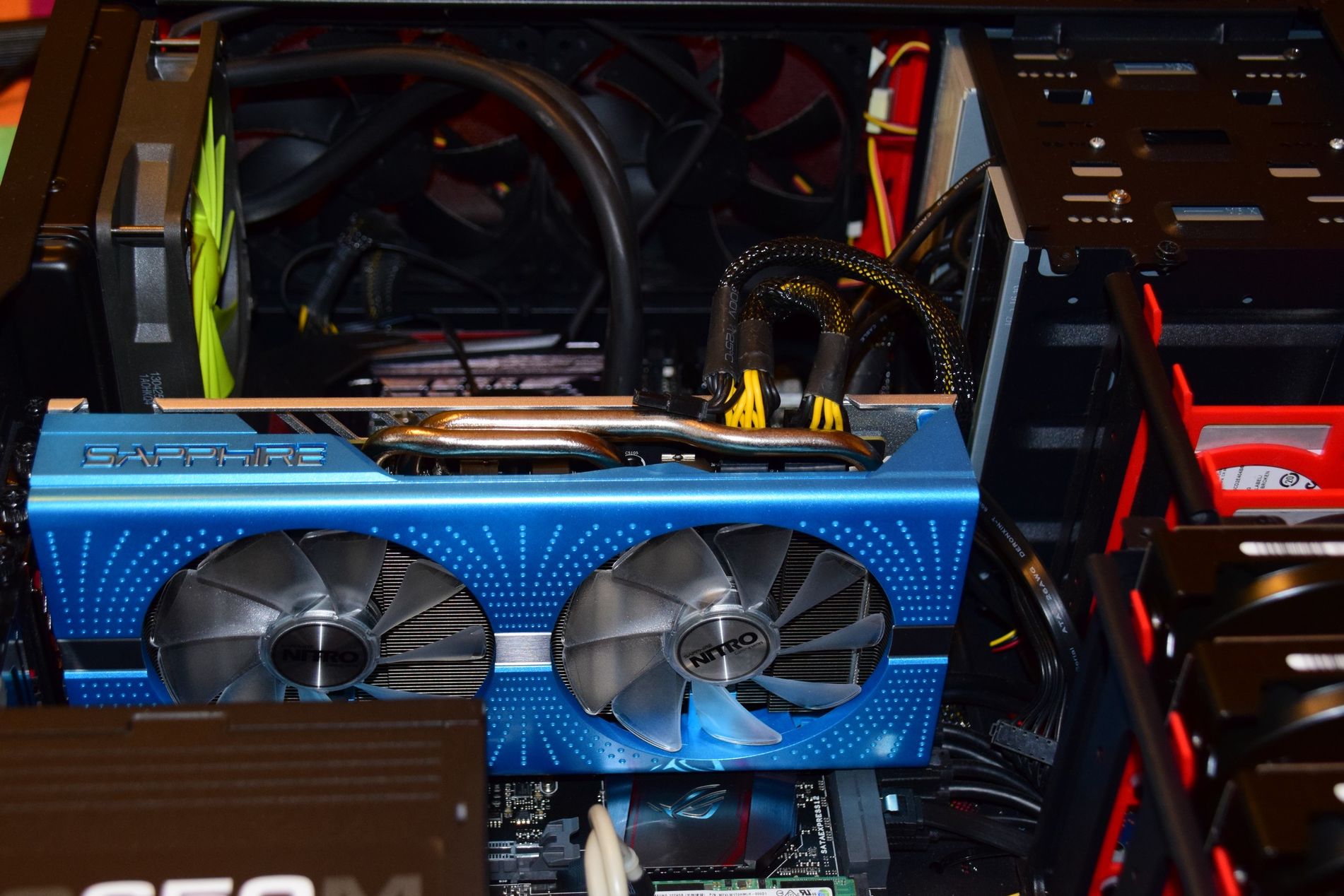

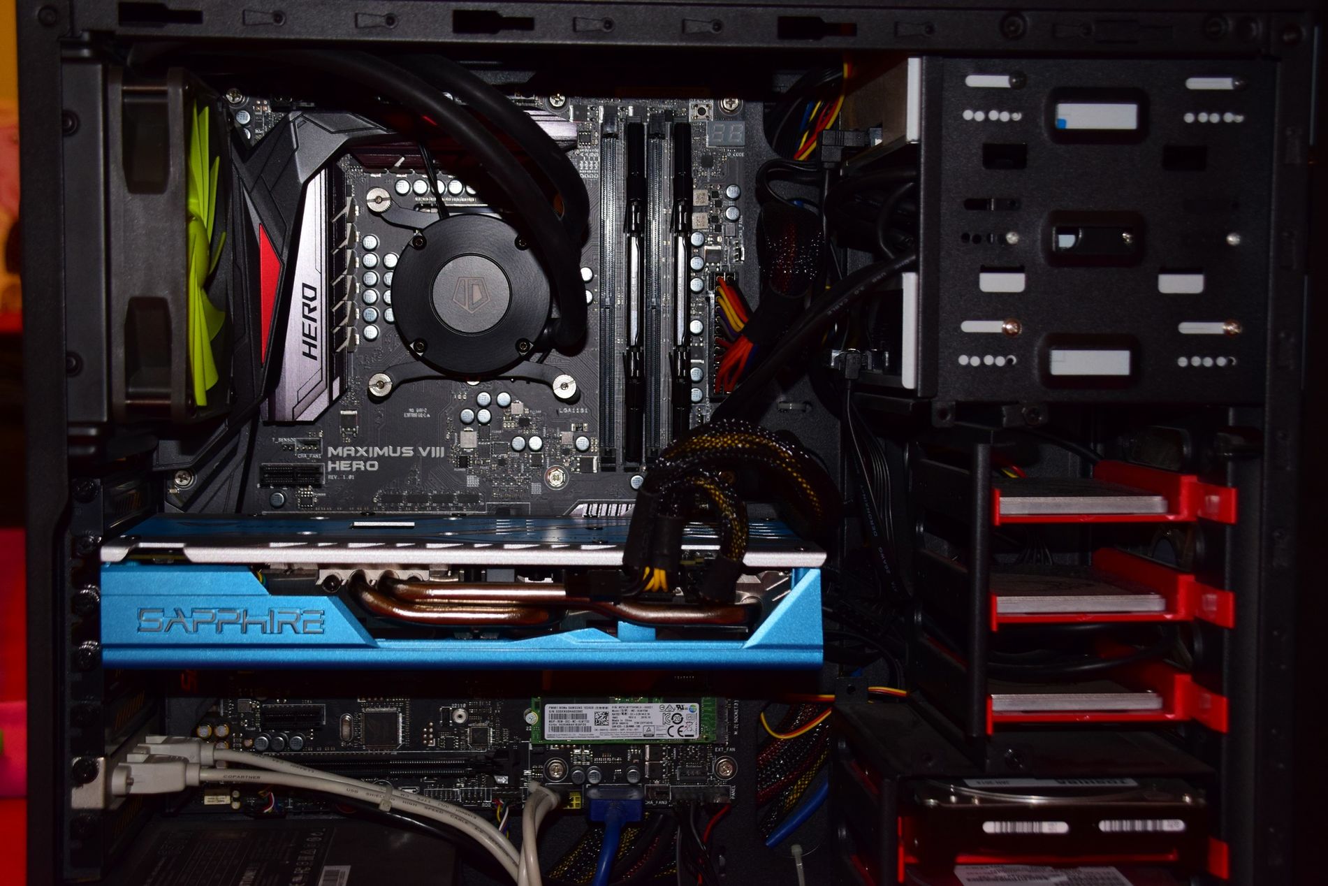

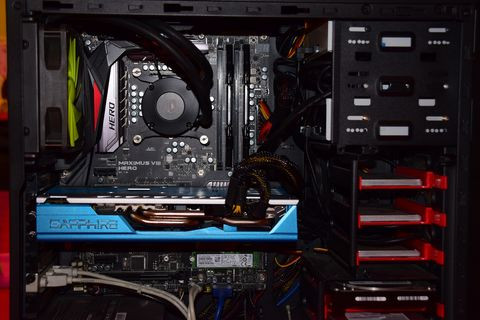

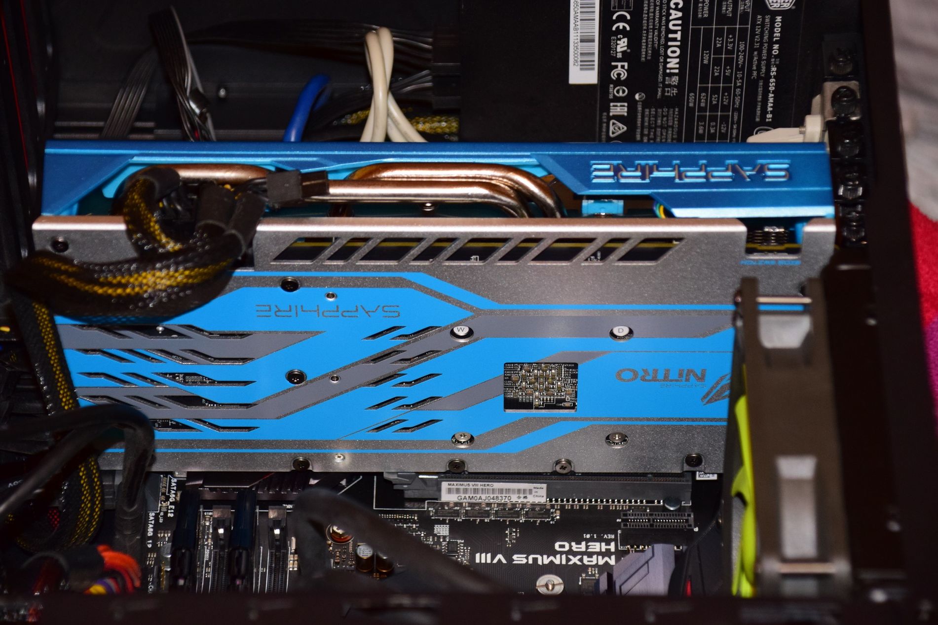

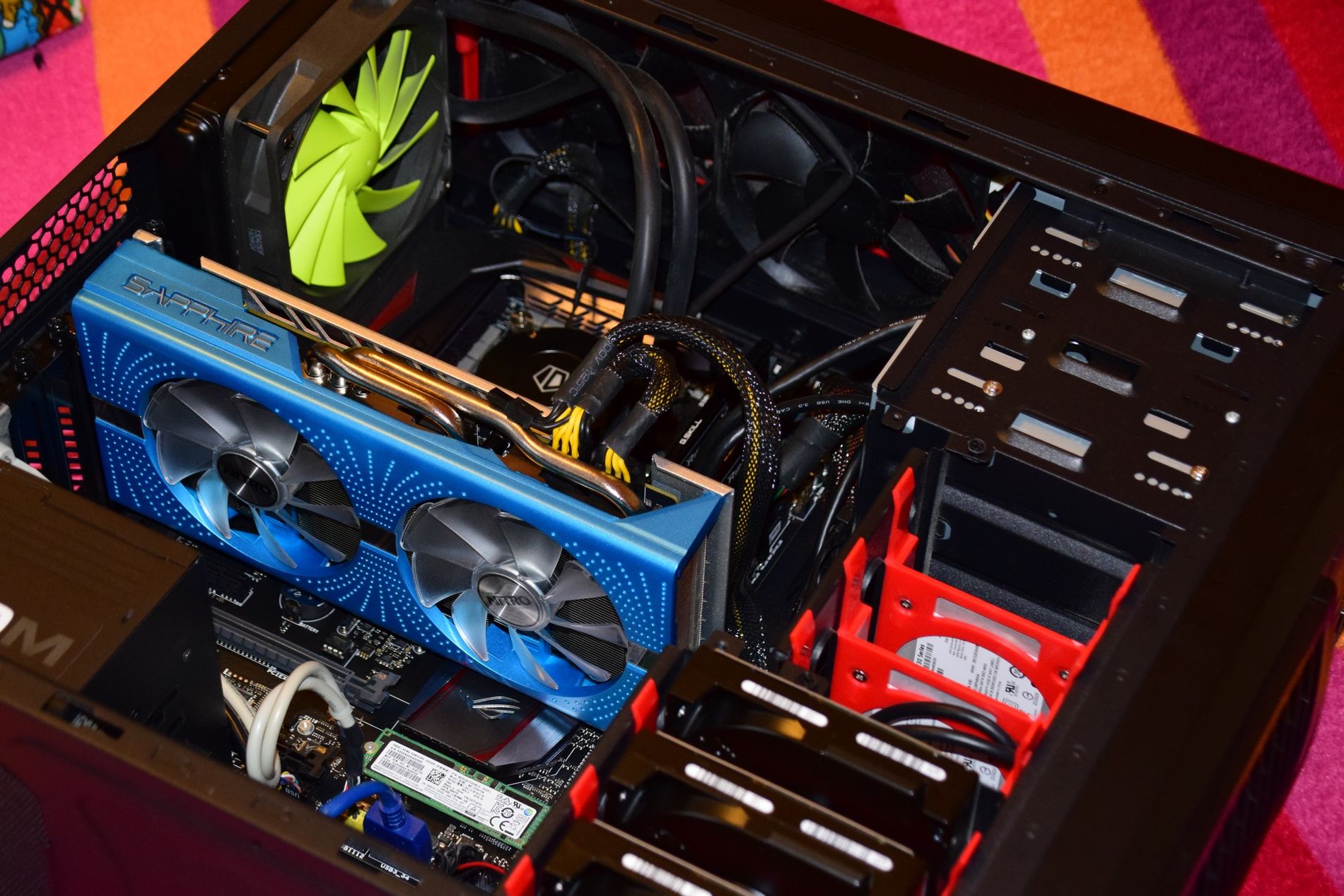

kago akira
Érdekes volt vissza olvasni kb 240hsz-t amennyi elmaradásom volt.
Jó látni hogy végre normális áron lehet vinni az 580-at. Én annó megjelenéskor vettem a sajátom 4GB rammal az 1750-est. kezdésnek volt 3470 i5 alatta majd most 2600x. Volt mind két lapban 8 és 16 Giga ram is.
