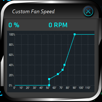

Az arányon még szerintem lehet finomítani...
Ha 1250-en elég 1V, akkor 1100-on biztos, hogy jóval kevesebb is elég, mint 970mV.
Lásd nálam az 580-nál a feszültség arányokat. [link]Amúgy ha ügyesen húzod meg a ventilátort profilt, akkor ott kapcsol a ventilátor, ahol szeretnéd.
Én pl. hagytam a gyári vezérlésnek megfelelő 52 foknál, ott szépen lekapcsol, normál üzemben/játék alatt sosem hűl magától ez alá nálam.
Én mondjuk mindenféle sync nélkül, erős CPU-val játszom, szóval egyből megkapja a terhelés-adagját.
De ha neked hűvösebb, lejjebb is lehet rakni a küszöböt, 40-45 fokra is akár, ahol neked beválik. Nálam amúgy a 40%-ig van finomhangolva, felette csak furmark-ban sikerült látnom.
A Trixx vezérlésével és a paszivitással csak annyiból kell vigyázni, hogy jól kell belőni a határt, mert mivel faék egyszerűségű a rendszer, ha pont olyan a hőfoknál van ez a határ, akkor nagyon gyakran ki/be kapcsolgatja, ha pont belefut, mert mondjuk belőted 40 fokra, és a VGA ennél melegebb tudna lenni, akkor 40 fokon bekapcsol, 39-en ki, majd a VGA megint 40 fokos lesz bekapcsol, 39 ki.... Szoval olyan helyre kell rakni a 0%-ra menő részt, ameddig tuti nem melegszik fel magától. -

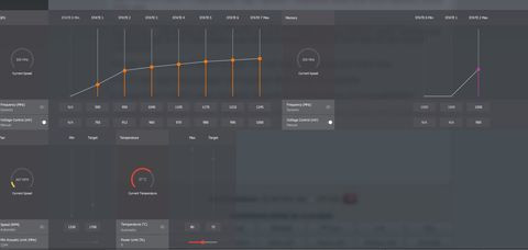

Alulfeszelés, legfelső szinten 1245 MHz és 1000mV. Alatta 10mv-al csökkenő, ahogy a leírás megadta:
Venti profil egyedi TRIXX-ben: *Ezen lehet van még finomítani, csak a félpasszivitást akartam kinyomni, mert kb töltőképernyőkön leállt a venti aztán indult megint. Annyi ki-be kapcsolás nem jó neki gondolom.
Idle hőmérséklet alapból 35 fok egy jól szellőző házban. Korrekt.

Már írtam pár napja, miután megállapítottam a gyári alapfeszek a különböző órajelekhez [link], csináltam neki egy plusz 2D profilt, amiben 0,95V helyett csak 0,8V-ot kap a GPU, és 2Ghz helyett csak 1Ghz-en járatja a ramot, plusz kikapcsoltam a felső órajellépcsőket, mert minek, de az opcionális.
Amikor játszanék, betöltöm a 3D profilt, és játszom a normál órajelein a kártyának. Ez a kis finomhangolás 10W spórolás 2 monitoros alap fogyasztásból, így már nálam passzív is marad, 45-47 fok között.(#28112) kago akira: Igen, nem spórolták le róla a normális LED vezérlést. Így működött 10 éve is a G9 egerem, meg a mostani RGB-s G502 is.
Mint írtam, nálam nem zavarják egymást, legalábbis a Trixx, WattMan, és OverdriveNTool.
Trixx-nél ami nagyon fontos, ne legyen beállítva Gpu feszültség offset (+0mV legyen), és ne legyen bepipálva a "Load on Windows startup" mellé a "...and restore clocks". Így nálam Windózzal együtt betölt, vezérli a ventilátort a profilommal, de nem szól bele a többi paraméterbe.
A WattMan meg az OverdriveNTool pedig szintén remekül megfér egymás mellett, amelyikben utoljára beállítok valamit, az a komplett beállítás marad érvényben. Nincs kutyulódás, nem hatnak máshogy egymásra.
Mindkettő az AMD Overdrive API-ját használja.A sima "kézi" alulfeszelésre azért vigyázz, mert azzal ezeket a nonszensz feszültségeket ajánlja fel magától a WattMan: [link].
Ezek pedig teljesen rossz értékek, köszönőviszonyban sincsenek az kártya által automatán beállított gyári feszültségeknek (amiket láthatsz a picit feljebb lévő képen, csak a P6-P7 állapot feszültségét húztam durván 50mV-al lejjebb). Persze, még mindig jobb az 1,15V, mint a gyári 1411Mhz-es 1,2V.
De attól még így gyakorlatilag agyig butítottad az amúgy szuperjó terhelésfüggően takarékoskodó energiatakarékossági rendszerét.Nálam amúgy ezzel az 1350Mhz beállítással és a saját ventilátorprofilommal ritkán megy 1300rpm és 70 fok fölé, teljesen jó és nagyon csendes. Lehetne kevesebb is a ventilátor, de így se hallom, minek.

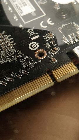

joe999
csubuka
#28122
"Ez olyan tiszta a garis matricával leragasztott venti/borda alatt"
Szerintem nem kell ezt túllihegni, tuti, hogy nem volt használva a kártyád, most ránéztem az enyémre és a tegnap esti használat után erős fényben nagyítóval már lehet látni rajta porszemcséket. Kibontáskor meg patyolat volt, ellenfényben sem volt rajta ujjlenyomat sem a burkolaton, sem a hátlapi takarólemezen."Hmm, nekem antisztatikus zacsi volt. Csak éppen szivacs nem."
Néztem Sapphire 570-es unboxing videót és ott is zacsiban volt szivacs nélkül karton körítéssel.
Unboxing RX 570 Sapphire Pulse 4GB 256bits"Akkor simán lehet, hogy itthon kiárulták a refurb kártyákat újnak?"
Azt az OCUK-s £200 -os Sapphire Nitro+ ra írták. -
#48613632
hundai
#28119
A patyolattisztaság oka lehet légkondicionált helység és/vagy takarítás következménye. Amitől egyértelműen új, az a sealed/fóliázott csomagolás.
- dobozon védőfólia
- sérületlen, jelölt ragasztócimkék (doboz, belső csomagolás, maga a kártya)
Ezek így jönnek ki a gyárból. Ha nem ez van rajta, akkor bontott a csomagolás. Tök mindegy, kitől veszed.Persze lehet még user által gariban visszaküldött, vagy szimplán 14 napon belül visszaküldött cucc is. És akkor tényleg új, annak ellenére, hogy bontott.
De ezt nincs az az isten, aki utólag megmondja Neked. -
csubuka
joe999
#28118
Ezen nincs saját matrica. Az elején magamtól is nagyjából ránéztem a PCI-E csatira. De mivel erősen bekopottakhoz vagyok szokva újnak tűnt.
Általad felbíztatva újranéztem... Nem az. Megnézve, hogy a kopottak meddig vannak kopva, addig itt is más a fénytörése a csatinak közelről. Karcos nagyon aprón, de az. Én gépbe nem raktam soha.
Akkor a fólia lehet nem gond mondjuk.
Mondjuk nekem volt benne egy antisztatikus zacskó.
(#28119) hundai: Hmm, nekem antisztatikus zacsi volt. Csak éppen szivacs nem.
(#28120) pitepeti71: Akkor simán lehet, hogy itthon kiárulták a refurb kártyákat újnak?
Ez olyan tiszta a garis matricával leragasztott venti/borda alatt, hogy azt nem hiszem, hogy házilag elő lehetne idézni komolyabb használat után. Valami okosság van ebben...
**Írok a Sapphirenak, hogy ez sorozatszám alapján refurb-e.
joe999
hundai
#28119
Nálam dettó.
[Pont így nézett ki.]
Amúgy tegnap az ALZA-n ar SAPPHIRE NITRO+ RX 580 elfogyott státuszban volt, de ma újra lehet kapni, ha valakit érdekel még az siessen. -
#48613632
Az a helyzet, hogy ahogyan nézem, meg olvasom a revieweket, feedbackokat, a £200 körüli Sapphire Nitro+ speckó edisönök, azok mind refurbished karik.
Ami nem zavar, de ebben az esetben ugye mindenképp használt a kari, és természetesen nem járnak a gamek sem hozzá.
Ha az is kell, akkor £300 körüli összegekről beszélünk. Annyiból meg már azért egy GTX1070 is kijön.
Meg azért azt se felejtsük el, hogy ugyan nem vagyok annyira árérzékeny, de ez 50%-al több, mint amivel számoltam.
joe999
csubuka
#28117
Régen divat volt a nagykereknél, hogy felbontották a cuccokat és saját garancia matricát tettek rá. Szerintem nem volt használva a kártyád, de ha még nem raktad be gépbe, akkor nézd meg a PCIe csatlakozót nagyítóval, az érintkezőkön látni lehet, ha tették már foglalatba. Az én ALZA-s Sapphire 580 Nitro+ -m sem volt antisztatikus zacsiban és nem volt a ventin védőfólia, pont úgy nézett ki, mint a youtube-os unboxing videókban.
csubuka
hundai
#28115
Hmm... érdekes. Lehet akkor cross-checkelik a széria számot... nem értem igazán. Mert a kártya amúgy újnak tűnik.
Körömmel felkapart végű cellux volt rajta. Oké a fotó alja, de látszik a lényeg.
Annyi, hogy fólia maradvány volt a fekete hűtőpalást alatt. Azt nem értem, mintha valaki a gyári védőfóliát már lehúzta volna korábban (már ha volt) és így nem enyém az az öröm
*Amúgy egy barátom repül vissza 3 nap múlva, körbekérdeztem
Szóval addig van lehetőségem elállni.**Lehet túlpörgöm, de bontatlan újért fizettem és utoljára 10 éve volt bolti új GPU-m, csak most benyillalt, hogy miért ne, ha jó áron volt
SZóval ez ilyen "ájautó" élmény lenne nekem
(#28116) Nokedli: Ejha, az mondjuk még keményebb, mint ez... Itt csak ezek vannak, amit írtam. Pedig eddig jó véleményem volt a Rufusz-ról. SSD-k, mind okésak voltak, amiket onnan vettem.

Nitrót máshogy asszem nem is lehet Ledvezérelni mással csak a trixx-el. De, jó mert megjegyzi a kártya és onnantól kezdve azon világit hiába rakod más gépbe
Figyelni kell hogy Ne legyen fent csak minimális program a kártyához mert össze kavarodnak melyik vezérli. Wattman, OverdriveNTool, Afterburner, Trixx közül csak egyikben állítsd a feszt, orajelet a többiben ne. Lehetöleg ne is legyen fent ha egyiket nem használod. Pl én a ledhez feltettem a trixxet és miután beállíitottam letöröltem mert megjegyzi a kártya, de a többi ugye kell ahhoz hogy rendszerinditás után beállítsa a dolgokat.
Wattman ugye gyárilag kell a driver miatt igy az adott. azt kell eldöntened hogy jó neked vagy kell az afterburner, OverdriveNTool ? ha igen akkor a wattmanba be se lépj kb
Nekem megfelel a wattman ezért én ott lejebb huztam picit a feszt meg az órajelet 30-40mhz-el és betoltam hogy max 1800-on menjen a venti. target 70- max 75. TDP limit MAXra huzva és akusztikus érték szintén MAX-ra nekem, így teljesen halk lett pedig a gyári, másokkal ellentétben egészen hangos volt.

Nemrég írtam róla, Wattman és OverdriveNTool a legjobb, mindkettőnek megvannak a maga sajátosságai, és ventiprofilt és led-eket szabályozni nekem bevált a trixx.
Az 1411 az emelt órajeles és TDP limites BIOS, szvsz azt érdemes kicsit finomhangolni, ha a maximumot akarod a kártyából kihozni, azzal csak annyi a baj, hogy gyárilag feleslegesen és nagyon megemeli a GPU feszültségét. Viszonyításképp 1340Mhz nekem 1,125V gyárilag, de alulfeszelve 1,075V-on is atom stabil, ehelyett az 1411Mhz BIOS megkínálja 1,2V-al az 1411Mhz-hez... Ettől persze szükségtelenül megnő a fogyasztás, hangosabb és torkosabb lesz a kártya. Aki nem akar bütykölni, ezért szoktam a sima 1340-es BIOS-t ajánlani.
Azzal alapból is szuperhalkan dolgozik, korrekt perf/watt aránnyal, olyankor a kisebb limit is untig elég. -
