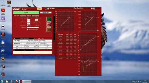

Frozenstar
Frozenstar #16425 üzenetére
Megérkezett, összeraktam, beindult..
Rev1.1, F12 BIOS rajta gyárilag.
Viszont a tuninggal gondok vannak, még nem jöttem rá a trükkjére.
APM és energiagazdálkodás kikapcsolva, minden fixálva, feszültség 1.48V, és 5.0-4.8-4.6GHz-en azt mondja, hogy kakukk, merevre fagy a kép OCCT alatt. Ez nem túlmelegedés, valamit még át kell állítani.Az a vicc, hogy gyári default BIOS setup mellett, ha a szorzót felraktam 22-re, 4.4GHz-en gyönyörűen muzsikál, és auto-n ad neki 1.44V-ot.. Csak a turbót vettem le, minden más maradt auto-n.
