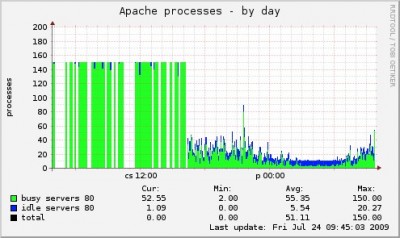

Na, eddig volt jó. Most megint azt csinálja, hogy az összes 150 worker thread foglalt, de ez lehet, hogy nem ugyanaz a probléma. Mindenesetre a http://127.0.0.1/server-status?auto-re (sok idő múlva) ezt kapom:
Total Accesses: 150559
Total kBytes: 5219117
CPULoad: 1.14544
Uptime: 50762
ReqPerSec: 2.96598
BytesPerSec: 105283
BytesPerReq: 35496.9
BusyWorkers: 150
IdleWorkers: 0Ötlet?

egy netstat -tn kimenetből megszámolhatnád, hogy hány 80-as portra menő kapcsolat van éppen... abból kiderülne, hogy az ulimit valóban megoldotta-e a problémát vagy jön még valami
szerk: illetve ha van felrakva munin, mintha abban is lenne valami kapcsolat rajzolgató plugin.

Azon az ulimiten erősen tuningolni kellene, mert egy http kiszolgálás alsó hangon 2 descrtiptor, ha nem több...
Először a globális descriptor limitet kell feltolni, szerintem akár 1 millióra is, utána a /etc/profile-ba írt ulimit-tel a per processz limitet.
A df -i megmondja, összesen hány inode van a fájlrendszerben, ha a 160 ezer ehhez közel jár, akkor bajban vagy
bambano
Hmm. azt nézd meg gyorsan, hogy hány file descriptort tud megnyitni a gép, globalice meg hányat egy processz. Mert az előfordulhat, hogy egyi apacs megeszi a másik elől a szabad file descriptort.
ulimit -n kimenetet kérdeztem már?
hogy a diszkre fér-e még file, azt a df -i meg a df -k mondja meg. -
