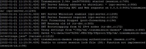

Ferrari fan
Érdekes dolgora lettem figyelmes, ebbe kell a ti meglátásotok is.
SSH-n belépek root-tal, leállítom a TM-et a transmission.sh stop parancssal, leáll a TM nincs webui, kliens nem tud csatlakozni.
Szerkesztem a settings.json-t helybe (...ffp/tm/.transmission-daemon/ elérési útvonalon, ipv6 sort törlöm, meg a message levelt venném fel 3-ra), mentem. Kilépek MC-ből, majd elindítom a TM-t. Ezzel a mozdulattal visszaíródik az eredeti settings.json file
Ez hogy, honnan és miért csinálja
Ennek csak akkor kéne megtörténnie, ha nem állítom le előtte, de ez megtörténik...
Ugyanez van, ha MC-n belül felülírom a setting.json-t másik mappából áthelyezve a módosított file-t
Van ötlete valakinek, hogy lehetne helyre rakni?

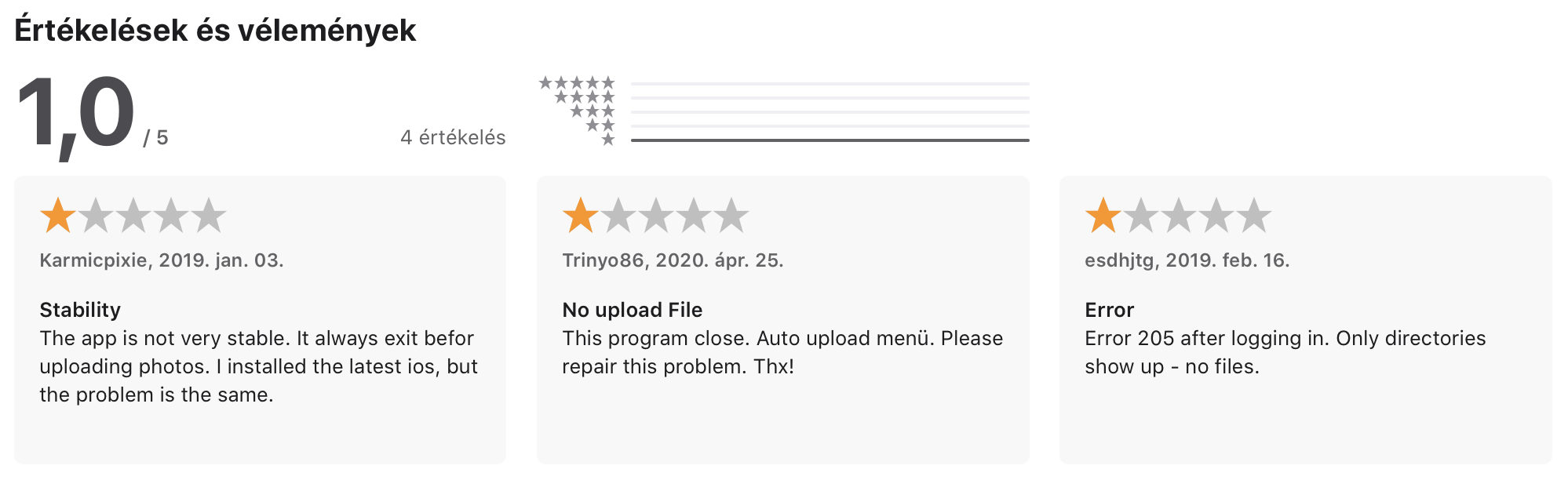

aujjobba
Semmi gond, en se kulonosebben reszleteztem a dolgot.
Egyebkent nezd a jo oldalat, a droidos app ketszer olyan jo mint az iOS app!
(2 csillag vs 1 csillag)
aujjobba
En az iOS approl tettem be a kepet.
aujjobba
