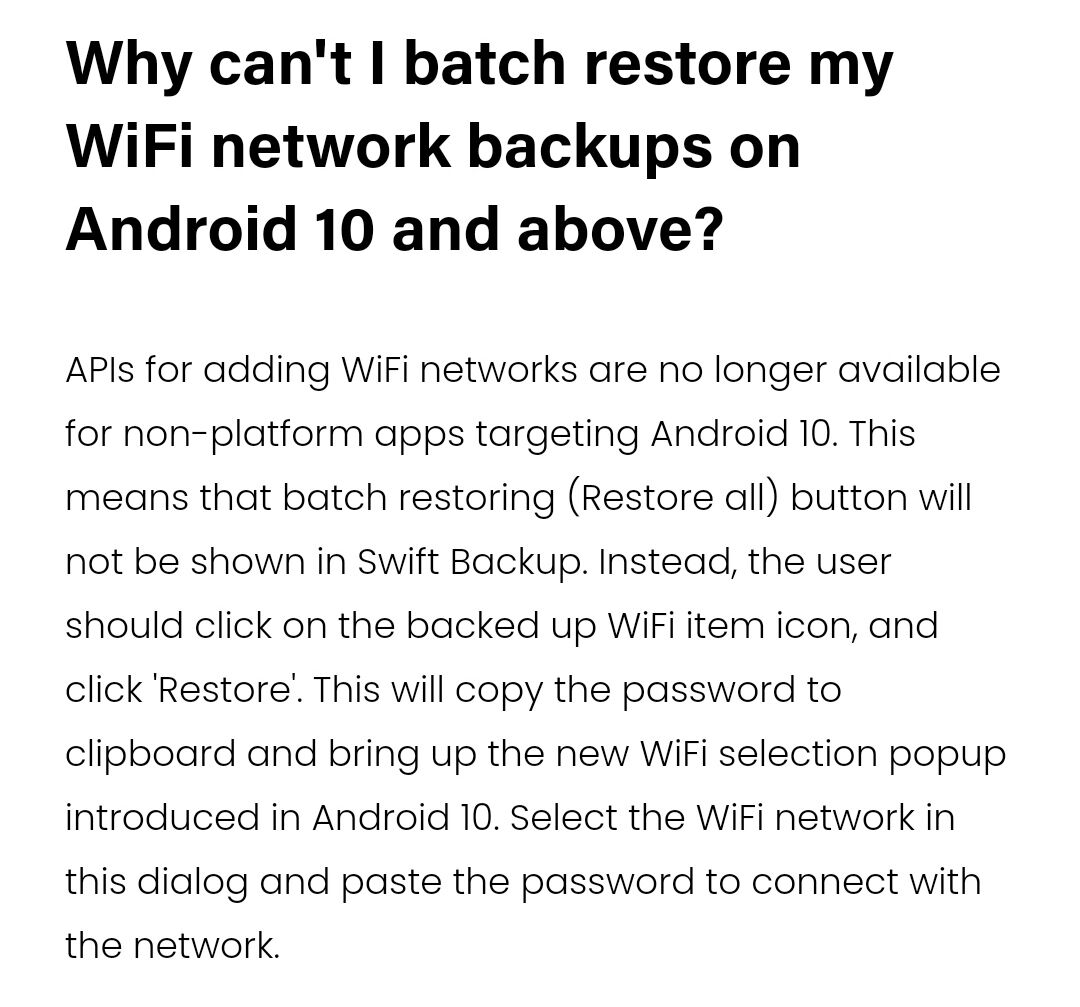

[lAyCsI]
Nekem a gugli menti és vissza is tudja állítani a wifis hálózatokat és jelszavakat...
