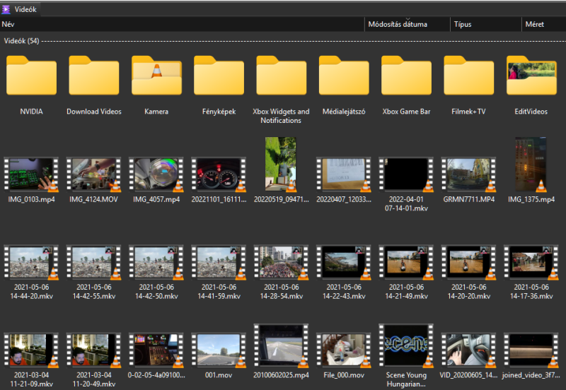

Minden alkalommal meg kell nyitni a fájlokat, a miniatűrre váltás miatt, mert csak a lejátszóprogram, VLC ikonját mutatja.
Régebben volt olyan lehetőség a mappabeállításoknál, hogy "Ne gyorsítótárazza a minatűröket". Olyan mintha ez lenne bekapcsolva, ezért kell mindig újra és újra beolvasni, de ilyen beállítás, nincs már. -

Nincs valami ötletetek?
Akkor sem jelenik meg a miniatűr kép, ha olyan mappába másolom a fájlt, ahol a többinek látszódik. Lehet valami hozzáférés tiltást kapott, mert amikor importáltam a fájlokat és törlésnél is jelzi, hogy ehhez rendszergazda jogosultság kell. -
