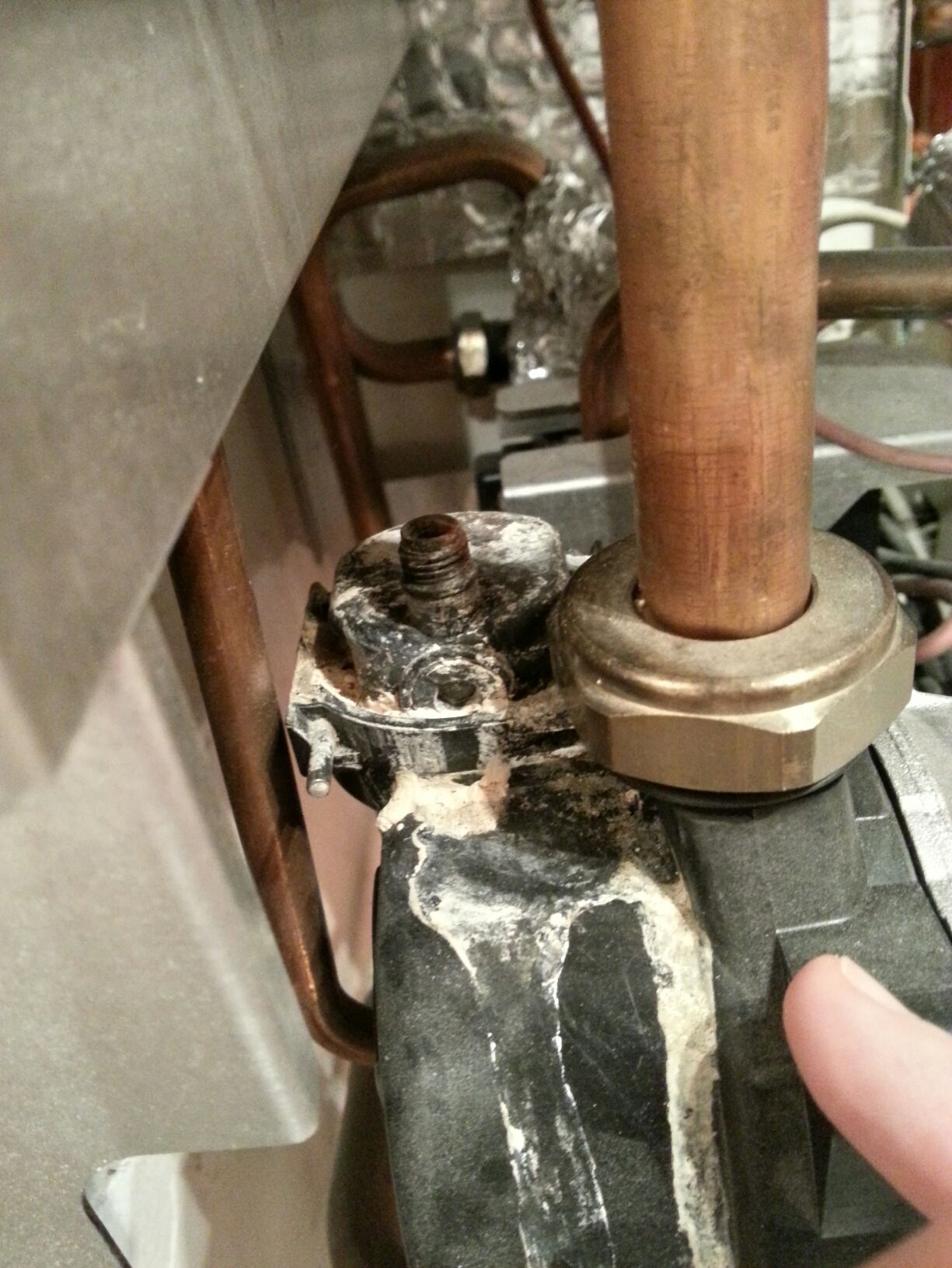

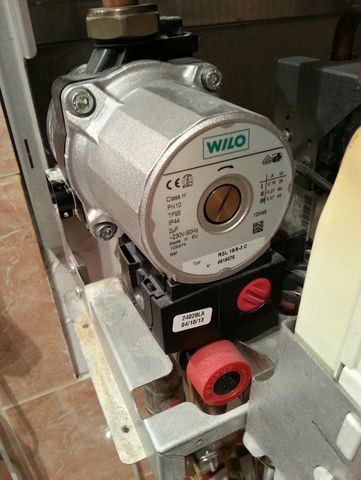

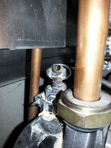

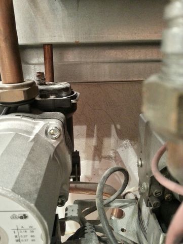

Krisz1000
Ferike81 #246 üzenetére
Szia, kipróbáltam, vékony inbusz kulccsal próbáltam benyomni, de meg sem mozdul. szerintem az egész mozgó része tele van vízkővel. nem merem kalapalni v ilyesmi. úgy érzem h valahogy azt az egész felső részt le kéne vennem és rendesen kipucolni, de nem tudom hogy azt úgy rendeltetésszerű e megbontani, össze tudom e rakni utána mint gyárilag...
Krisz1000
Szia, Köszi a választ, de nem értelek.
ennek nem pont automata légtelenítőnek kellene lennie? benne van a készülékben, rajta a szivattyú házán...
azt tudom hogy eredetileg egy csavaros kupaknak kellene lennie rajta, ezek szerint abban volt egy tüske, és gyárilag úgy működne?
próbáltam egyébként nyomni amikor tisztogattam, de lehet nem elég erősen... -
Krisz1000
Sziasztok, üdvözlök mindenkit! Tudnátok segíteni abban, hogyan tudom ezt a légtelenítő szelepet kipucolni, h normálisan működjön? Le lehet ezt venni a fedéllel együtt, vagy kicsavarni? Egy Wilo szivattyún van rajta és rengeteg levegő van a rendszerben, amikor a melegvizet (rövid kört) fűti. úgy kéne csinálni, hogy nem teszem tönkre a szivattyút vagy a lapátjait, mert még elég új! köszi előre is a tanácsot.

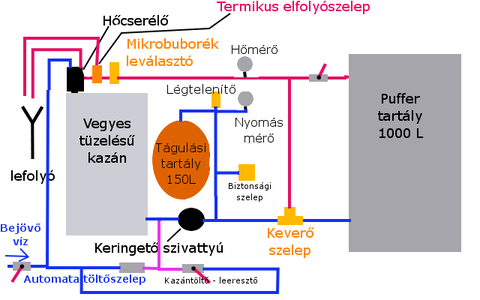

Peet76
Egy háznak a fűtésrendszerét kell megterveznem és eddig a primerkörrel vagyok kész. Ez olyan vizsgamunka előzetes féleség lenne. A kérdésem az lenne hogy jó-e az elképzelésem, a leírásom, és ki hagytam-e valamit esetleg? A feladat, hogy egy teljesen jól működő rendszert kell tervezni. Ha van valakinek kedve és átnézné azt nagyon megköszönném. A rajzom nem sikerült a legszebben, de szerintem a lényeg látszik.
Primerkör tervezés.
A kazán előremenő ágába közvetlen a csatlakozási pontra (2") egy biztonsági hőcserélőt szerelek. Ez gyakorlatilag egy üreges fém henger egy be és egy kimeneti csatlakozási ponttal, amiben van egy csőspirál. Ennek a csőspirálnak két 1/2"-os kivezetése van. Az egyikbe az állandó nyomás alatt lévő hálózati hidegvizet kötöm. A másik kimenetét egy csővel a lefolyóba kötöm.
A működése: van benne egy termoszelep ami az előremenő víz hőmérsékletét érzékeli. Ha a víz eléri a 95C°-t, akkor a szelep kinyit és a rákötött hidegvízet elkezdi keringetni a csőspirálon keresztül. Ez felmelegszik az előremenő víz hőjétől és a másik végén a lefolyóba távozik a felmelegedett víz. Így hűti a kazántól az előremenő forró vizet. Ha a víz lehűlt a szelep elzár.
A 2. biztonsági szelep, egy termikus elfolyószelep, amit a hőcserélő után kötök kb, 10cm-re. Ez szintén az előremenő víz hőmérsékletét figyeli, és ha elérte a 95C°-t akkor a szelep kinyit a megnövekedett nyomástól és leereszti a forróvizet. Ekkor a rendszerben lecsökken a nyomás. Ezt a nyomáscsökkenést az automata töltőszelep érzékeli és utántölt a rendszerbe hidegvizet annyit, amíg el nem éri a beállított nyomást. Ha a víz lehűlt a szelep elzár.
Ezután szintén pár cm-re rakok egy mikrobuborék leválasztót. Ezt az előremenő ág lehető legmelegebb pontjára kell tenni. Ezután egy hőmérőt, egy T-t, egy golyóscsapot aztán megy a pufferba.A visszatérő ág a kazántól indulva. Egy T-vel lecsatlakoztatok egy ágat. Innen még egy T aminek az egyik végére az automata töltőt, a másikra egy kazántöltő (leeresztő) golyóscsapot rakok. Az automata töltő és a kazántöltő másik végeire rákötöm a hálózati bejövő vizet (állandó nyomás alatt).
A következő a keringetőszivattyú. Ezt azért rakom a visszatérő ágba, hogy alacsonyabb hőmérsékletű víz folyjon rajta keresztűl. Ezután szintén egy T-vel elágaztatom a rajzon szereplő módon. Onnan az első egy 2.5Bar-os membrános biztonsági szelep. Ez egy egyszerű nyomásérzékelő amiben van egy rúgó. Ha a nyomás eléri a 2.5Bar-t akkor a szelep kinyit és lefúvatja a vizet. Hőmérséklettől függetlenűl!
A következő elágazás tetejére egy automata légtelenítőt rakok. Jobbra egy nyomásmérőt, balra a tágulásitartályt.A tágulási tartályt a következőképpen méreteztem:
Először is ki kell számolni a rendszer térfogatát.
Egy átlagos 600-as 22k lapradiátorban kb, 6 liter víz van. Nekem a házban lesz 8db ilyen radiátor ami 8 * 6 = 48 liter.
A csőrendszer térfogatát a hossz és a belső átmérőből számoltam a következőképp.
A hossz (l) kb, 150m. A cső (belső) átmérője 14mm tehát a sugara (r) 7mm. A henger térfogatának a kiszámítása r2 * pi * l. Vagyis cm-be átváltva 0,7 * 0,7 * 3,14 * 15000 = 23090 / 1000 = 23.1 liter egy kis kerekítéssel.
Van egy helyiség ahol padlófűtés van, itt kb, 120m hosszú 20-as cső van. A fenti módon kiszámolom hogy ide mennyi víz megy. A cső (belső) átmérője 16mm tehát a sugara (r) 8mm. Az eredmény: 24.1 liter.
A kazán víztartály kapacitása 39 liter.
Tehát a teljes fűtésrendszer térfogata összesen 134,2 liter plusz a primerkör csöveiben lévő víz térfogata kb 140 liter-el számolok. Ehhez még jön az 1000 literes puffertartály térfogata így a teljes rendszerben lévő víz 1140 liter.Következő az előfeszítési nyomás. Ez a statikus nyomás + 0.3Bar.
A statikus nyomás magasság méterenként 0.1Bar. A pincébe lesz a kazán. A földszinten lesznek a radiátorok vagyis a rendszer nagyrésze ami kb, 3m magasan van. Azaz 0.3 + 0.3 = 0.6 Bar előnyomás üres állapotban (P0 = 0.6). Plusz 0.3Bar nyomást kell biztosítani hogy ne legyen gázkiválás. Tehát a kezdeti nyomás rendszerfeltöltéskor 0.9 Bar.
Kell még a térfogat tágulásának a mértéke is.
100C°-nál 4.3%
90C°-nál 3.6%
80C°-nál 2.9%
70C°-nál 2.2%
60C°-nál 1.7%
50C°-nál 1.2%
40C°-nál 0.8%
Az előremenő és a visszatérő átlagát kell venni. pl: 80C° előremenő és 60C° visszatérő esetén az átlag 70C° vagyis a tágulási érték 2.2%.A megengedett max. nyomás 2Bar, mert 2.5Bar a biztonsági szelep és 0.5Bar-al kevesebbet kell számolni. Pe = 2.
A tágulási tartály gáztérfogata Df = (Pe + 1) / (Pe - P0)
Azaz Df = (2 + 1) / (2 - 0.6) = 3 / 1.4 = 2.1 (A 2.1 csak egy szorzószám a tartály térfogatához kell)A szükséges tartálytérfogat:
Vn = (Ve + Vv) * Df
Vv a tartaléktérfogat 0.5% legyen de min. 3 liter. Esetünkben 1140 * 0.5 / 100 = 5.7 liter kerekítve 6 liter.
Ve a maximális tágulási érték 100C°-on, azaz 1140 * 4.3 / 100 = 49 liter.Tehát a szükséges tartálytérfogat (49 + 6) * 2,1 = 115.5 liter. A legközelebbi tartály érték 150 liter.
A puffertartály méretezése. A kazán teljesítményét meg kell szorozni 25 - 35 liter / kW -al. A kazánom 30kW, ezt megszoroztam 35-el ami 1050. Így egy 1000 literes puffert választottam.
A puffertartály és a szivattyú közé egy 3 járatú keverőszelepet rakok aminek a középső ága a kazán előremenő ágára csatlakozik.
A működése a következő:
Ha a kazánból előremenő melegvíz hőmérséklete nem éri el a keverőszelep beállított hőmérsékletét pl, 75C°-ot, akkor a szelep középső ága kinyit, a tartályfelöli ága pedig lezár. Így visszatereli a vizet a kazán felé ahol újra felmelegszik. Ez a cirkuláció addig folytatódik amíg el nem éri a 3 járatú szelepen beállított hőmérsékletet (75C°). Ha elérte, vagyis kellően felmelegedett a víz, akkor a keverőszelep középső ága lezár, a puffer felöli része pedig kinyit. Így az előremenő ágban a víz már nem tud a szelep felé menni, hanem csak a puffer felé. A visszatérő ágban pedig szintén a puffer felől szíja a vizet a szivattyú.
Ha az előremenő víz megint hidegebb mint 75C°, akkor megismétlődik a folyamat.Ha valami nem jó akkor javítsatok ki. Előre is köszönöm!!!

Kéne egy kis segítség. C40 kazánban égéstér csere történt. Azóta a nyomás folyamatosan leesik 0.4-0.5 bar közé, azt viszont tartja. Elég gyorsan történik mindez. Víz nincs sehol, sem falon sem radiátor alatt, pedig két héten át tartó napi szintű 1.5 bar-ig való töltés után már nagy mennyiségnek kellene látszódnia valahol.
A csövekben morajlás, csorgás hangja hallatszik, és a kazán erős zörejjel kapcsol le felfűtés után.
A cirkó két szintet lát el, automata légtelenítő van.A szerelőnek nem nagyon van ötlete mitől lehet.
Én józan paraszti ésszel próbáltam gondolkodni és utána is jártam kicsit, így jutottam el a tágulási tartályig, hátha az a ludas. A levegő összenyomható, a víz nem...Szerintetek mi lehet a gond?
Előre is köszi szépen ha valaki tud segíteni.
