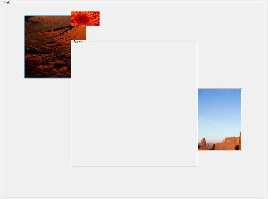

bali39
Hello!
Nekem lenne egy problémám.
A képen látható egy Puzzle játék. A Puzzle darabok Buttonből vannak. Azt szeretném ha a Puzzle-nek elnevezett GroupBox vagy a kis virágot tartalmazó PictureBox háttérben legyen amikor a Puzzle darabot odahúzom fölé. Remélem megoldható vagy a GroupBoxxal vagy a PictureBoxxal. Már régóta vadászok a megoldásra, de eddig nem találtam rá.
Köszönöm s a mielőbbi segítséget!
