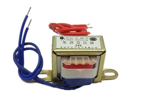

Mágnesszelepekhez keresnék hálózati adaptert, valami javaslat rá? Hol keressek, illetve pontosan milyet? (külföldi forrás is jó ebay, amazon...)
Szolenoid: 24 V váltóáramú 50 Hz Behúzó áram: 0,43 A tartóáram: 0,25 A
230V-os wifi vezérlővel indíthatnám az adapteres mágnesszelep szálakat.
Köszi! -
