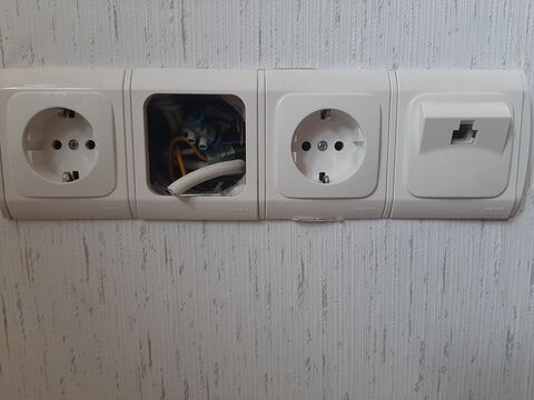

Sziasztok. Konyhában ilyen lámpáink vannak, és most az egyik sajna nem kapcsol fel, hanem vibrál (mind a három égője). Lehet ezzel valamit csinálni, vagy kuka az egész (mivel beépített LED-es)?

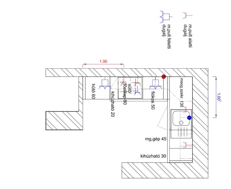

PROTRON
csubuka #6641 üzenetére
A fotón egy üres cső található, de értjük hogy a felette lévő kötődobozban ott a kiállás ahova majd be lehet kötni.
A mosogatógép mögé 2 okból nem szoktunk tervezni dugaljat:
-ha oda van bedugva a villája, nem tudod betolni a falig a mosogatógépet, van ahol ez probléma.;
-ha kikéne húzni, ne legyen útba maga a mosogatógép;
Jobb lenne azt akár falon kívül, mögötte elvezetni picivel arrébb, gondolom a jobb oldalára kerülő kihúzható fiókos rész olyan hogy később nehézkessé válik a hozzáférés tőlük...
A hűtőgép magasságát nem tudjuk, de feltételezem 2 méteres darab, ha csak félig takarja el, akkor jobbra még lehet rajta szélesíteni és annyival több dugaljat oda bekapakolni, mondjuk kávéfőző-vízforralóhoz.A sarokban szerintem is érdemes 4 dugaljal legalább számolni, ne kelljen folyton ki-bedugdosni a dolgokat, persze csapfedeleseket, hogy ha nincs beledugva semmi akkor ne menjen tele főzés miatt zsírral.
Ugyanígy a jobb oldali sarokba is jó a második változat. -
csubuka
csemberlen #6640 üzenetére
Köszönöm a választ!

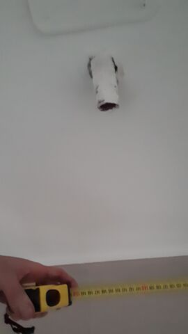

Hmm, az a dugalj adott a mosogatógép tervezett helye mögött (nagyon nem tudunk variálni az elhelyezéssel...), nagyon nincs vele mit csinálni, így jött a lakás. Max le lehet dugózni vagy lecserélni egy IP44 csapfedelesre és nem dugni bele semmit...
Természetesen a sütő mögött fix kiállás van, 3f, így néz ki:

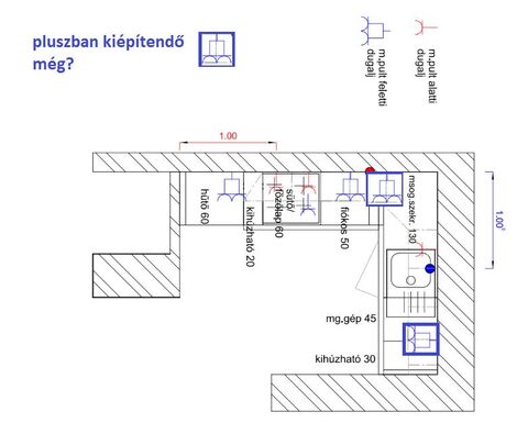

Egy apró tanácsot szeretnék dugalj-elhelyezés kapcsán kérni Tőletek.
Konyháknál a pult felett milyen ökölszabály alapján szoktatok dugaljakat elhelyezni?Alapvetően ez a jelenlegi helyzet:
Mivel a csempe garanciálisan újraépítésre kerül, ezért be tudnék még rakni talán a kéken jelzett helyekre dugaljakat.
Ez kb így célszerű lehet nem? Azért tennék pluszba, mert a hűtő eltakarja az egyik duplát a falon...
A falon meglévő dupla dugaljak sorolhatók, Niloé szériából...
PROTRON
kuntics #6634 üzenetére
Az én kollegáim is sokszor raknak resi9-et, megfelelőnek tartjuk ár-érék arányban.
Ha még van lehetőség jó lenne a sütőhöz erősebb vezetékezést kiépíteni, de megértem hogy már nincs.
Bármikor meggondolhatjátok magatokat a jövőben, hogy de jó lenne indukciós főzőlap, amihez önmagában vagy 2 áramkörön 2,5-ös, vagy 1 áramkörön 6-os keresztmetszet kell.
De persze sokaknál látom hogy jobban szeretik gázláng fölött melegíteni a kaját, családunkban is így csinálták a felújításokat rokonok. -

PROTRON
kuntics #6631 üzenetére
Ha a sütő kmsz-e nem oldott le, akkor jelenleg felesleges cserélni, ha cseréled a sütőt akkor érdemes azért megnézni az adatlapot és akkor kell cserélni ha a watt érték nagyobb.
A mosogatógép ha csak azt az 1 készüléket látja el, akkor elegendő a jelenlegi C13, persze ha frekventált helyen van és van pénz akkor lehet cserélni, csak jelenleg nem lesz szükség rá.Amit cserlénék az a mikró+hűtő+ 1 konnektort ellátó áramkör, nem tudhatod mikor dugsz rá a konnektorra valami erősebbet miközben valaki popcornt melegít a mikróban.
A többi rendben látszik, persze ha már belenyúltok érdemes "karbantartást" végezni, kiporolni, ecsettel letisztogatni, majd ellenőrizni hogy minden kmsz csavarja meg van-e húzva...no nem tökig, csak kellően. -
