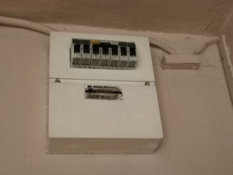

-Valamelyik automata tuti az ő vezérlő körét védi, mikor hallod hogy zúg kapcsold le egyesével az automatákat.-Azt az automatát amin van egy nyomógomb azt hagyd! Az ha jól van kötve akkor ő visz mindent mikor lekapcsolod.
-Vagyis egyet lekapcsolsz és ha elejt a mágneskapcsoló akkor nyert ha nem akkor kapcsold vissza és folytasd a következővel.
Mikor megtalálod melyik automata az azt hagyd lekapcsolva és nézd meg melyik készülék nem működik a lakásban.
Ez lehet bojler, villanytűzhely, mosógép, melléképület, esetleg mindenAmennyiben jól láttam a felvétel végén van mellette egy másik villamos szekrény, abban mi van?
FONTOS!: NE BONTS MEG SEMMIT! CSAK AZOKHOZ NYÚLJ AMIHEZ AMÚGY HOZZÁFÉRSZ.
VAGYIS AMIT A FELVÉTELEN LÁTUNK AUTOMATÁKHOZ.
(számítógépet, mosógépet, stb kapcsold ki előtte. Bajt nem csinálsz velük, ha nem kapcsolod ki előtte őket hisz egy váratlan áramszünet bármikor lehet, de jobb a békesség) -

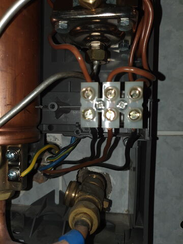

Drótland
Segítséget szeretnék kérni tőletek. Van egy átfolyós rendszerű vízmelegítő ami hibásan működik és vettem egy újat de a bekötésében nem vagyok biztos. Van egy videó az interneten a beüzemelésével kapcsolatban ahol a videó szerint van a sárga-zöld kábel, barna, fekete és szürke. Nekem viszont a falból jön ki egy sarga-zöld, egy barna és két fekete. És most nem tudom hogyan kellene bekötnöm hogy jó legyen. Csatolok két képet ami a régi azaz jelenlegi vízmelegítő bekötése és amin az új látható ahogy a videón szerepel. Remélem tudtok segíteni. Előre is köszönöm. -

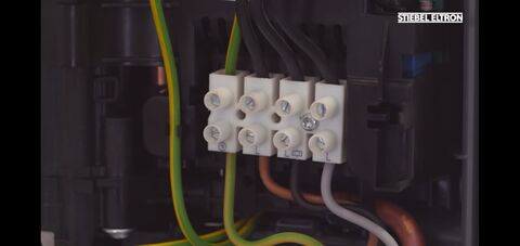

retesz147
Szia.
Ez a YT videó pont Neked kell.
Sajnos nem tökéletes, mert a fázist kékkel a nullát feketével rajzolta/csinálta, de nálunk a fázisszínek a fekete vagy barna vagy szürke a nullát pedig kékkel kell! kiépíteni.
Én inkább azt javaslom hívj villszerelőt, ha nagyon bizonytalan vagy!
